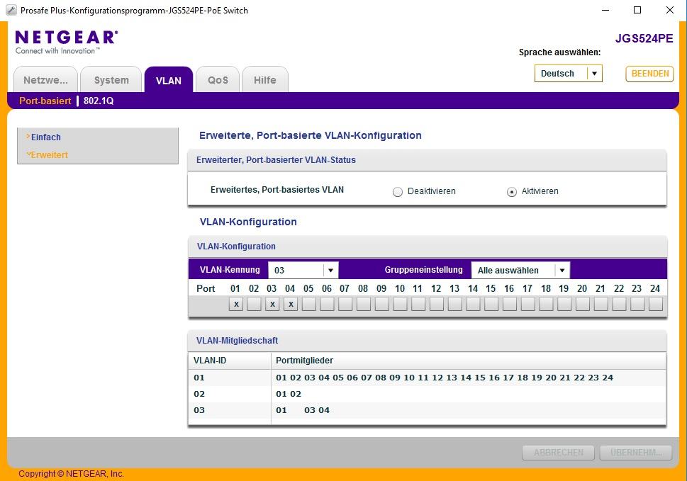

Ich kann beim Switch zumindest einstellen welche Ports auf welche VLANs zugreifen dürfen. Vielleicht schaffe ich das Wochenende mal es zu testen…

Ich habe folgende VLANs im JGS524PE erstellt:
NAS: VLAN1 und VLAN2
Arbeits-PC: VLAN1 und VLAN2
HTPC: VLAN2
Als noch alle im gleichen Netz waren bin ich mit meinem Arbeits-PC per UltraVNC auf mein HTPC drauf gekommen. Per Remote auf dem HTPC hatte ich Zugriff auf mein NAS und Internet.
Mit den geänderten VLAN Einstellungen komme ich weiterhin mit meinem Arbeits-PC per UltraVNC auf mein HTPC, mit diesen kann ich aber nicht mehr auf mein NAS zugreifen. Ins Internet komme ich aber weiterhin.
Scheint als funktioniert es so wie ich es wollte. Oder habe ich da noch was übersehen?
Grüße
HTPC: VLAN2
Grüße
Wenn HTPC und NAS tatsächlich VLAN2 zugeordnet wären, müssten dieses auch aufeinander zugreifen können.
Die Zuordnung einzelner Geräte zu mehreren VLAN wird nicht funktionieren. Bis auf bessere Router und L3-Switches können Netzwerkgeräte i.d.R. nur eindeutig einem Netz (VLAN) zugeordnet werden. Für Inter-VLAN-Zugriffe muss zwingende geroutet werden. Der JGS524 kann das nicht. Welche IP-Adressen haben HTPC und NAS?
HTPC: VLAN2
Grüße
Das wundert mich das das so geht. Ein normaler PC kann nie in zwei VLANs gleichzeitig sein.
Ein normaler Port, wo z.B. ein PC angeschlossen ist, ist untagged (bei Netgear "U").

@MoBo: Ja das ergibt Sinn was du schreibst. Wundere mich auch gerade warum es so geklappt hat. Welche Adressen ich genau eingetragen habe weiß ich leider nicht mehr.
Vielleicht schaffe ich es heute Abend noch mal zu testen, durch die Bauphase ist momentan einfach zu wenig Zeit da:(
