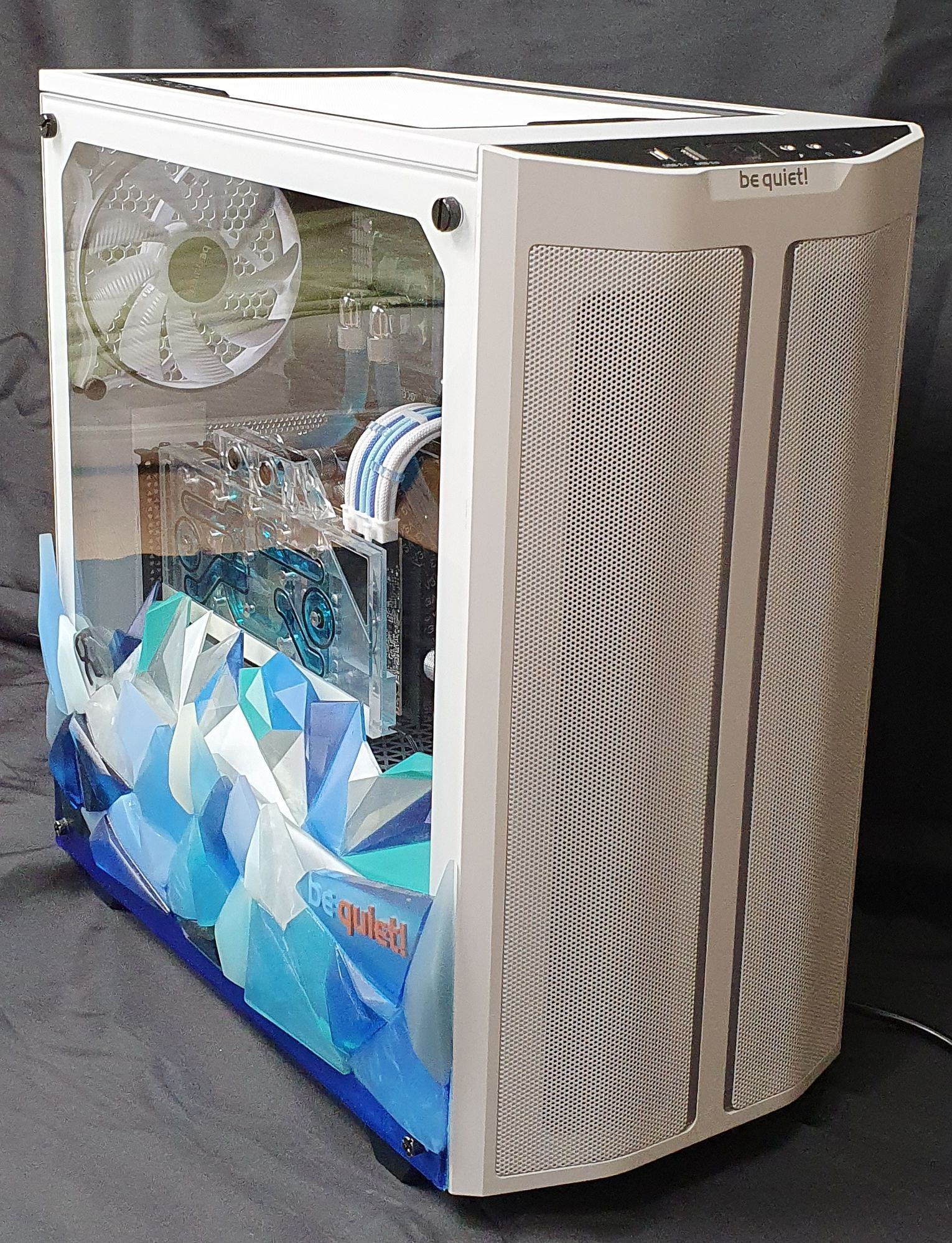

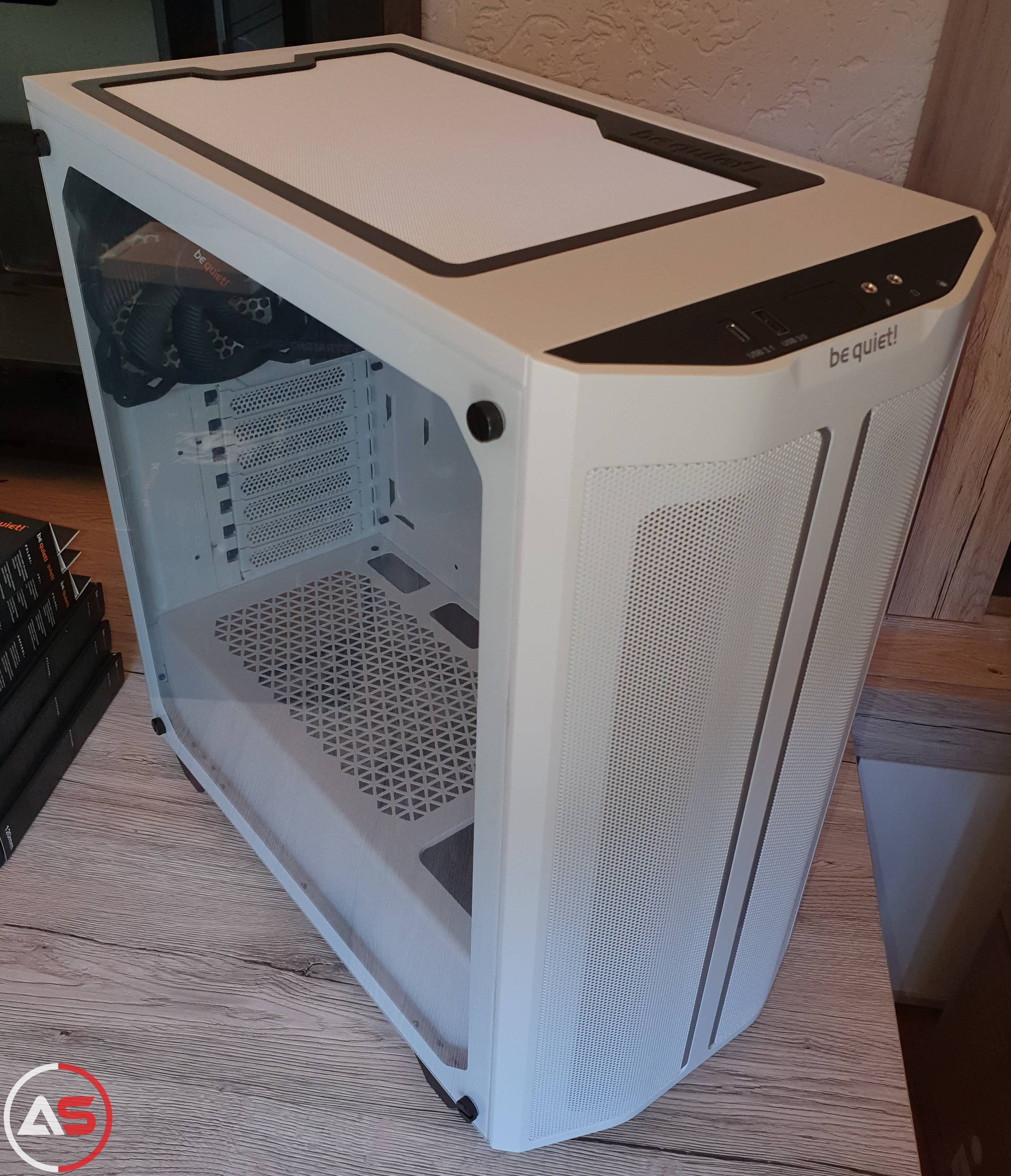

Letztenendes sollte das Case einfach weiß sein und hier kann ich mich über die Unterstützung von BeQuiet freuen.
Gemoddet, bzw. verschönert (Ansichtssache) wird ein Pure Base 500DX.
Darüber hinaus kommen später weiße Shadow Wings 2 und Silent Wings 3, sowie ein Straight Power 11 mit 850 Watt zum Einsatz.
Custom WaKü ist geplant, aber ob das am Ende auch der Fall sein wird, entscheidet sich erst mit Lieferung des Wasserblocks für meine 2060.
Wenn der nicht passt, muss ich umdenken - eine neue Grafikkarte kaufe ich bei aktueller Marktlage aber definitiv nicht.
Weitere Hardware ist bisher noch unklar. :)

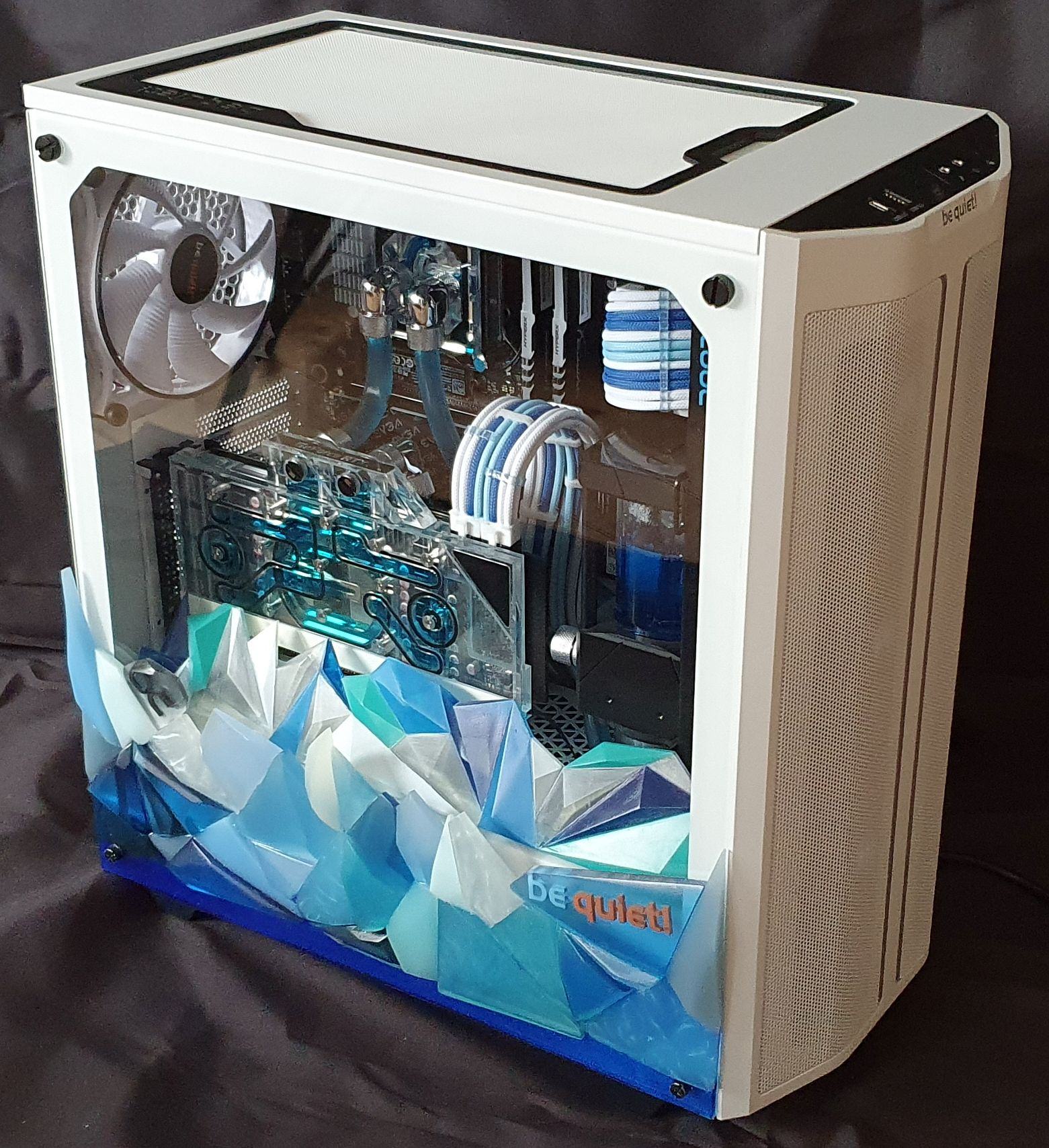

Und dann fangen wir mal an, die bisherige Arbeit zusammenzufassen und auf den aktuellen Stand zu kommen.

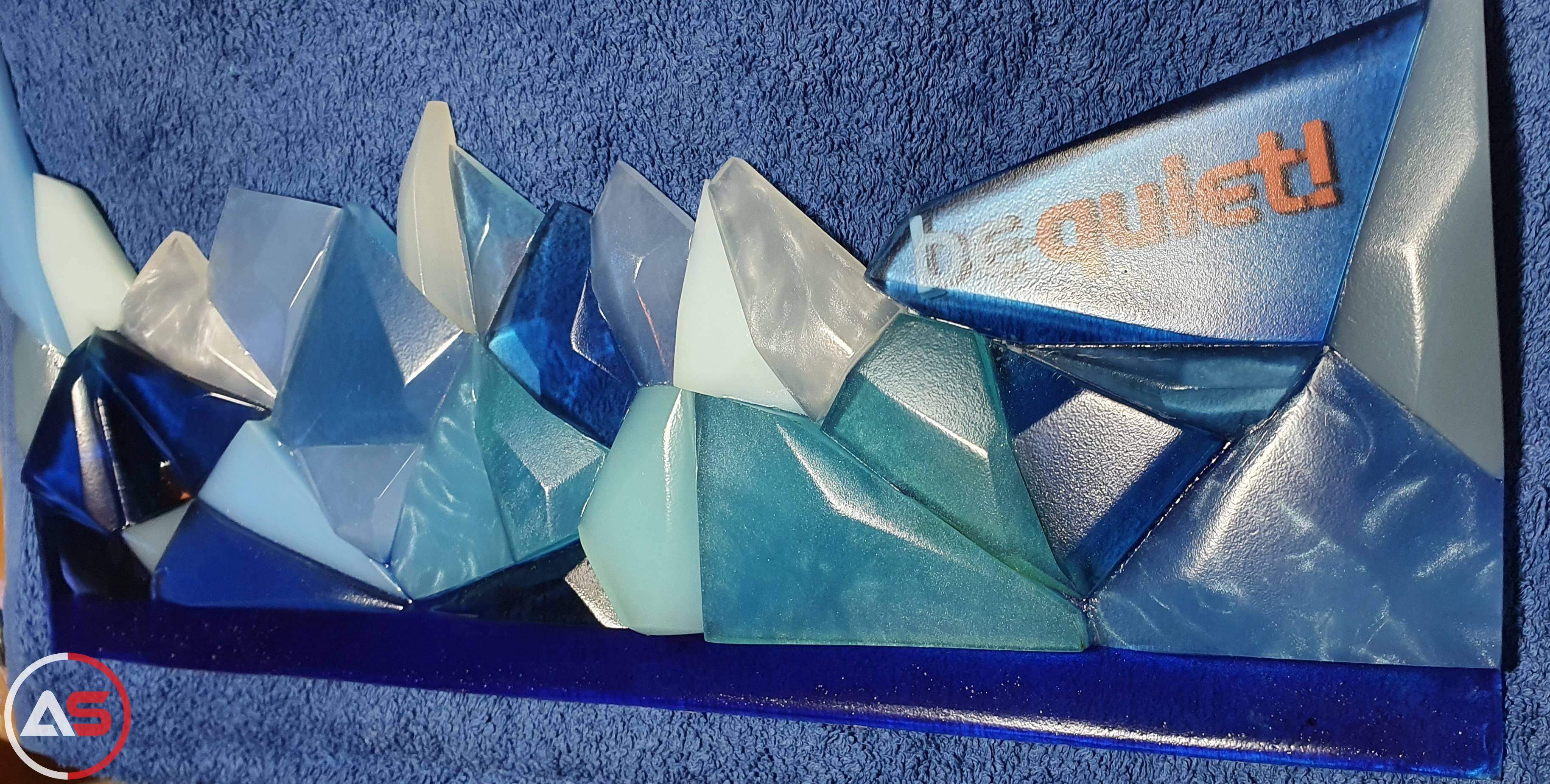

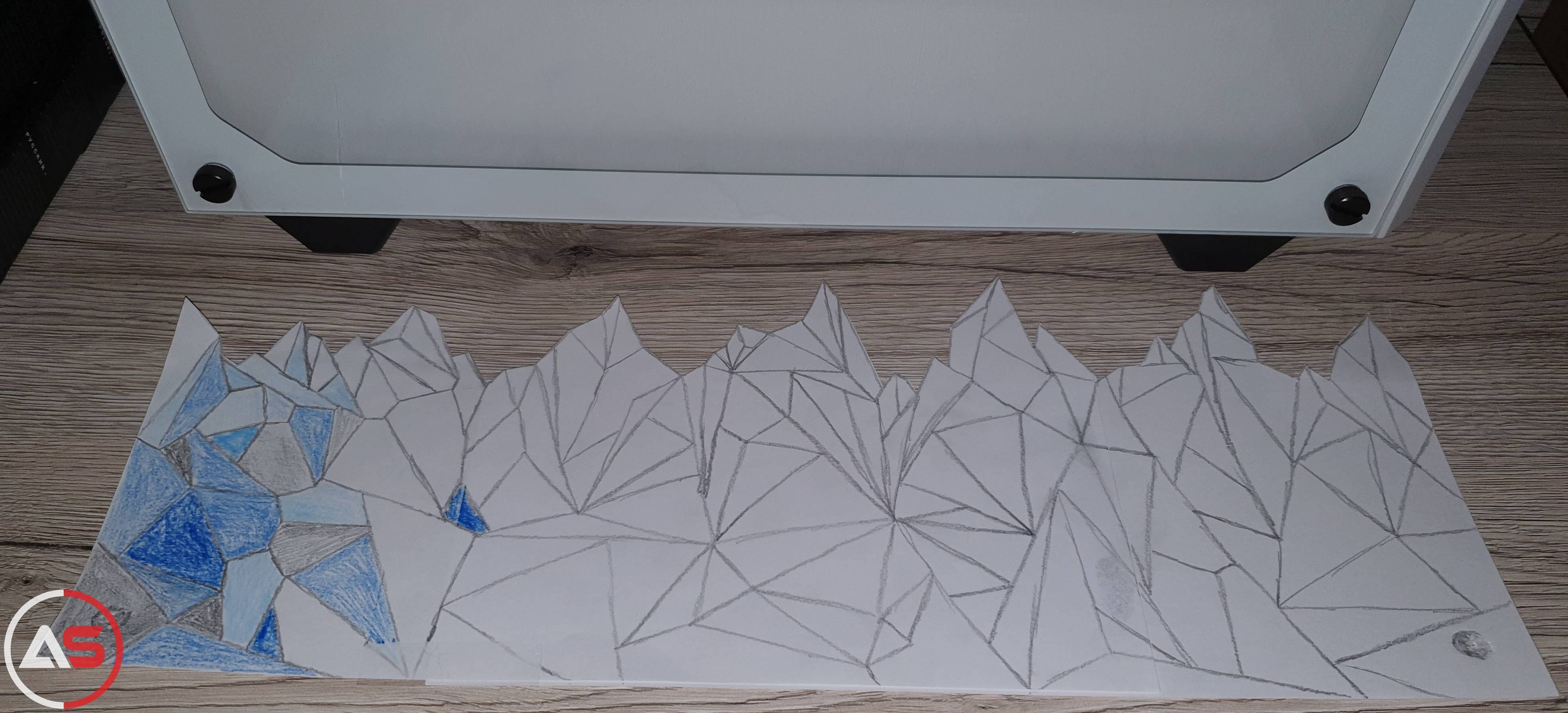

Als erstes hatte ich mir einen groben Aufbau anhand der Größe der Seitenscheibe gemacht und auch grob die Polygons geplant.
Und mir ein paar Silikonformen erstellt, in welchen ich das Epoxid zu "Platten/Blöcke" gießen konnte:
Natürlich habe ich dann erst einmal an einem Polygon getestet.

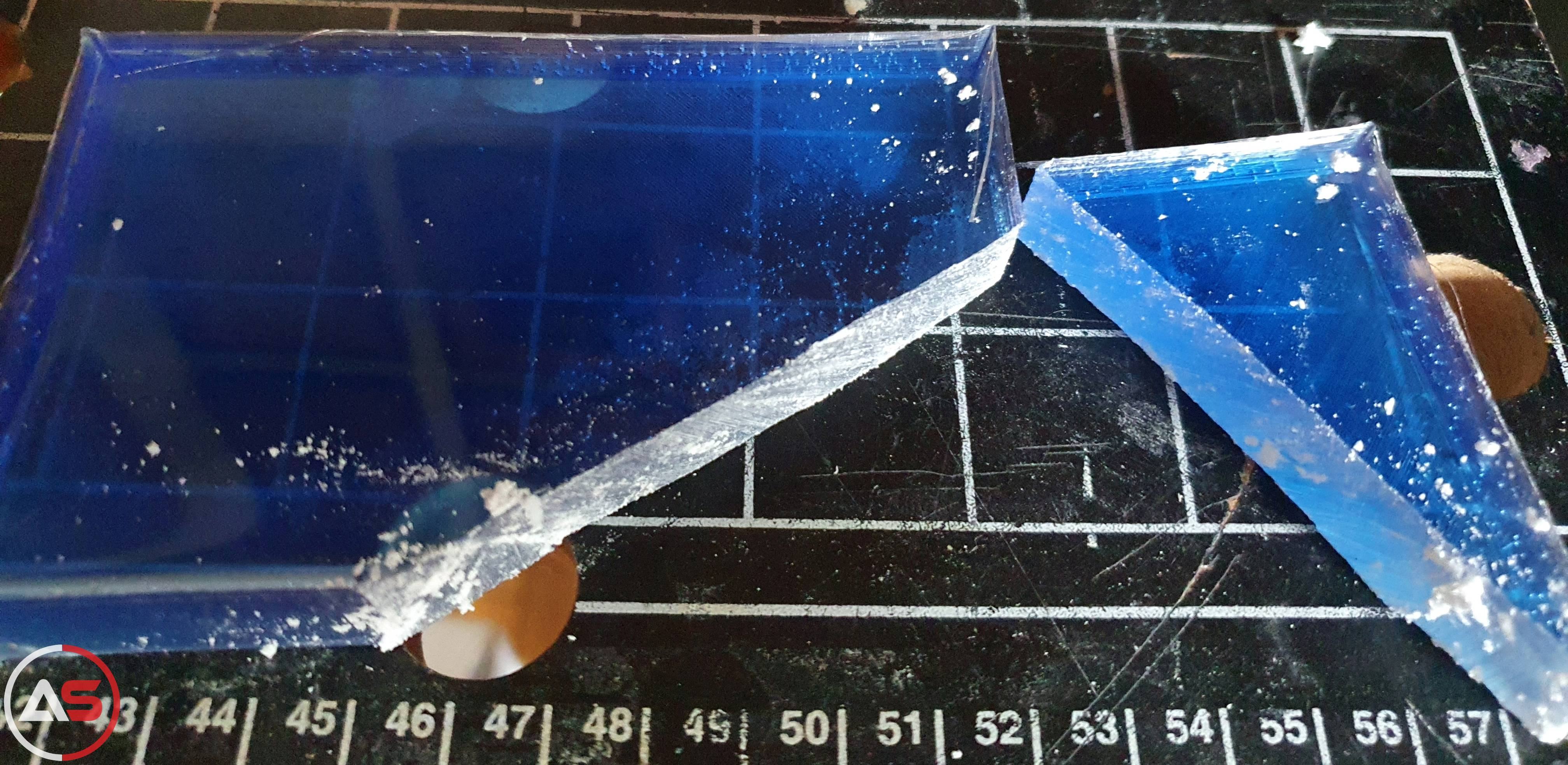

Also aus einem der Blöcke habe ich also ein Stück herausgeschnitten und ziemlich lange dran herumgeschliffen.
Mit dem Ergebnis war ich schon sehr zufrieden muss ich sagen.

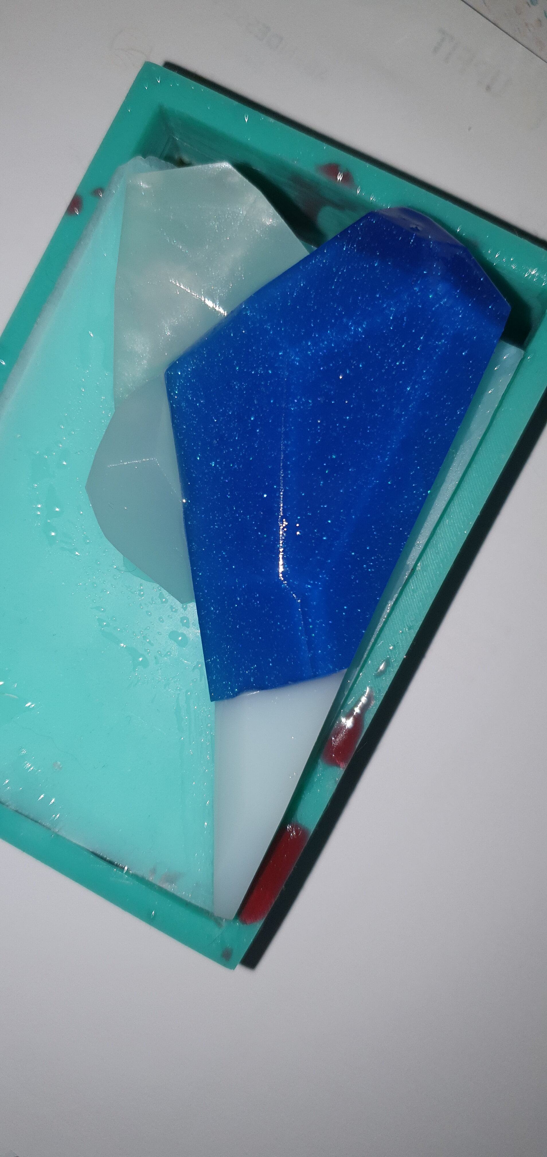

Ein paar unterschiedliche Blöcke hatte ich dann auch mittlerweile gegossen (mehrere Tage Aushärtung):
Und daraus habe ich dann 1 by 1 Polygone herausgesägt und mit dem Bandschleifer schonmal Kanten und Ecken willkürlich geschliffen:
Wie viele Stunden ich an den Dingern rumgeschliffen habe kann ich heute garnicht mehr genau sagen.
Immer mal wieder wurden ein paar fertig gestellt.
Zwischendurch habe ich mich auch aufgrund der Farbgebung (gelblich) gegen einige Polys entschieden und habe neue Farbcombis gegossen:
Und das ging dann eben Poly für Poly so weiter:

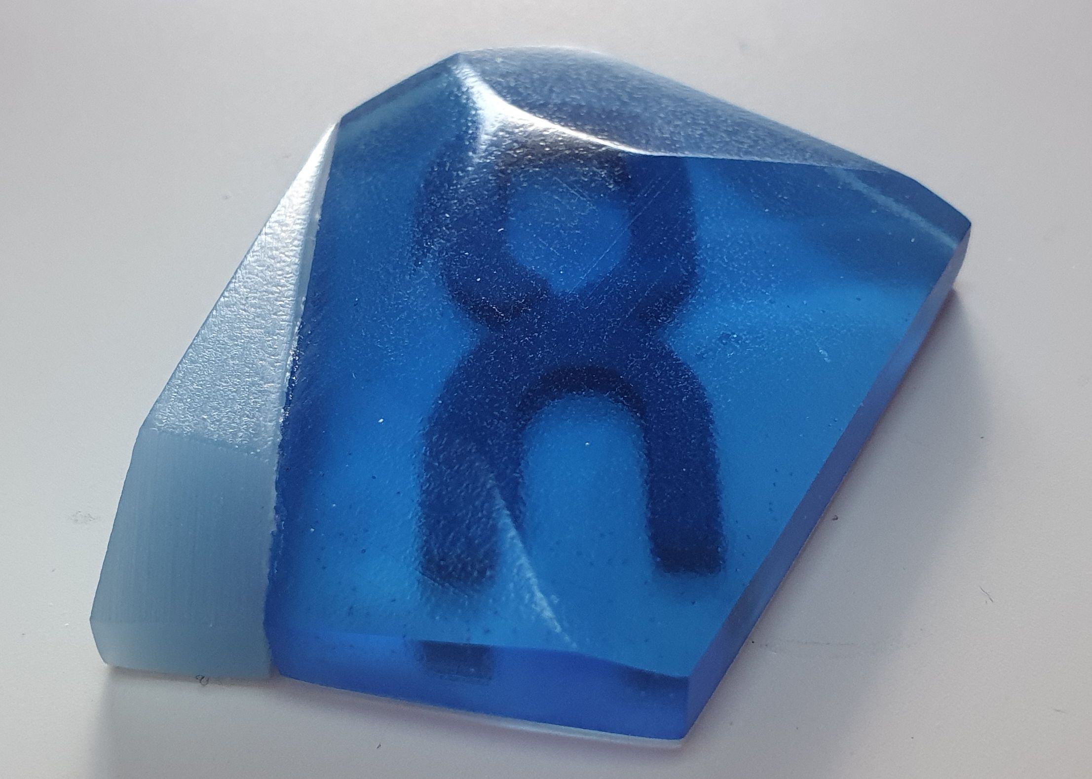

Den letzten größeren Spot hatte ich offengelassen und wollte hier wieder etwas für mich neues testen:
Schnell aus 3D gedruckt (ist sogar PLA+, also nicht so temperaturbeständig) und mit etwas Farbe versehen und versenkt.
Ehrlich ich hätte nicht gedacht das es klappt. Aber ging wohl doch:
Also in Form gesägt und geschliffen.

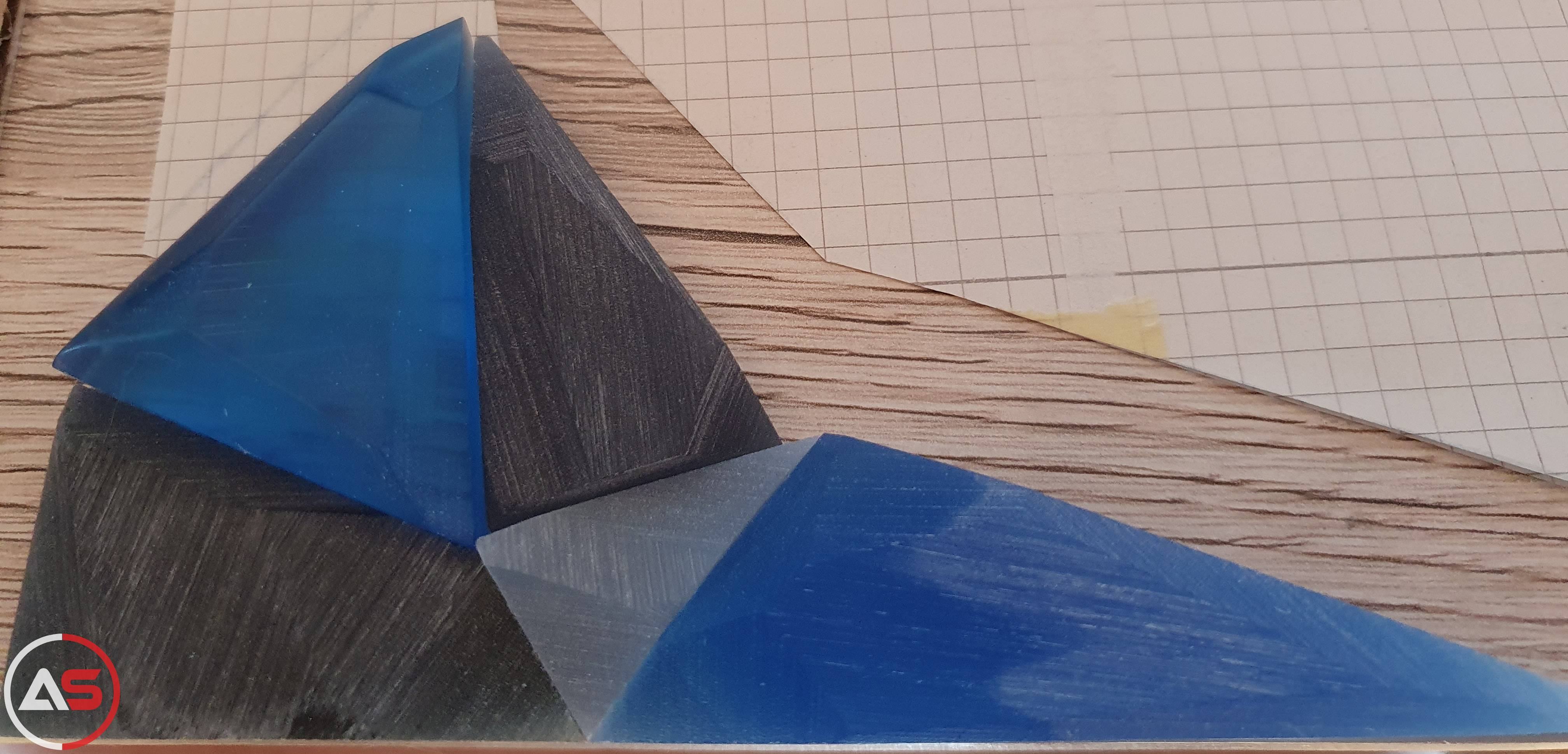

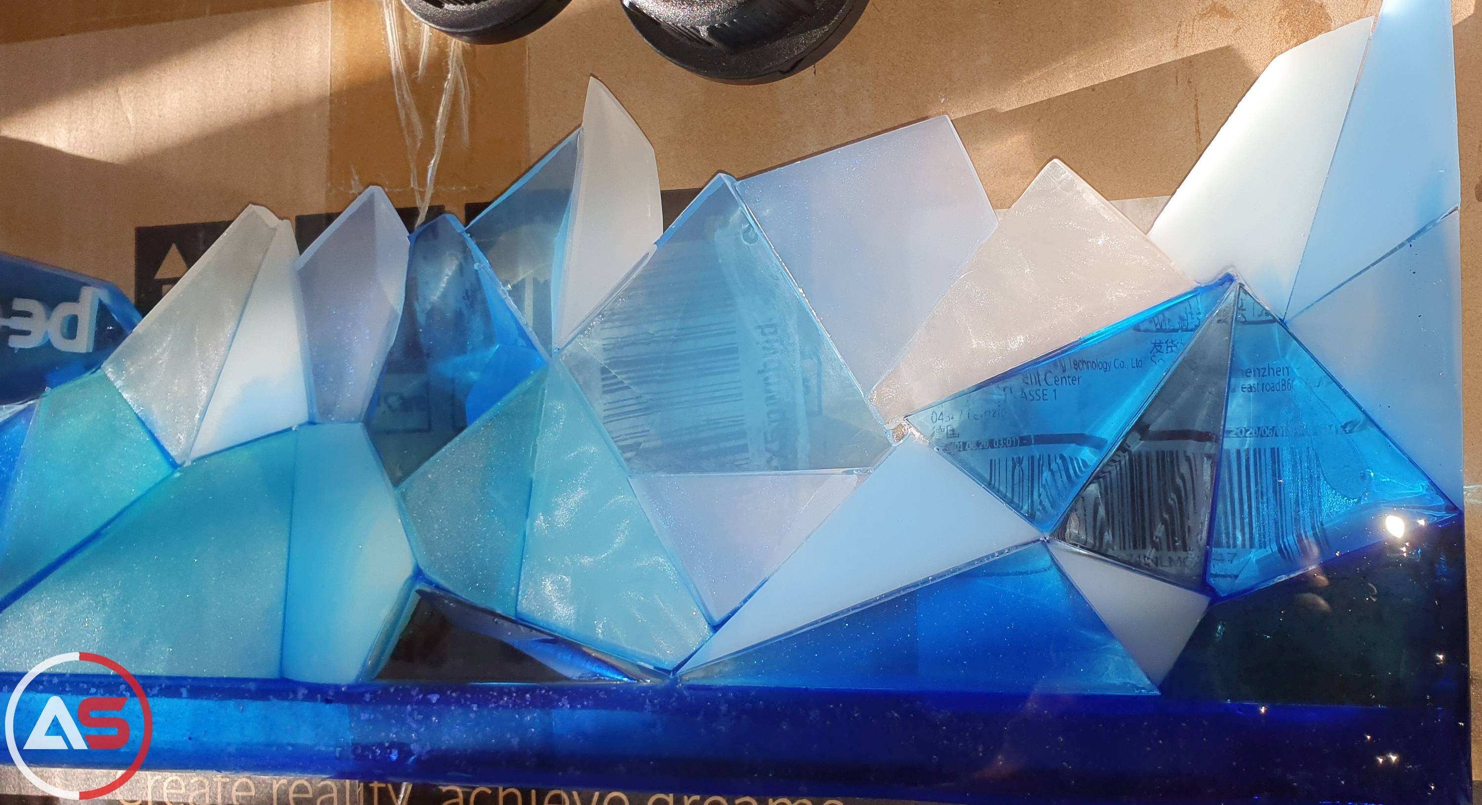

Wie man sieht hatte ich also alle Polys soweit fertig, nur...die waren alle einzelnd und Lücken gab es auch.

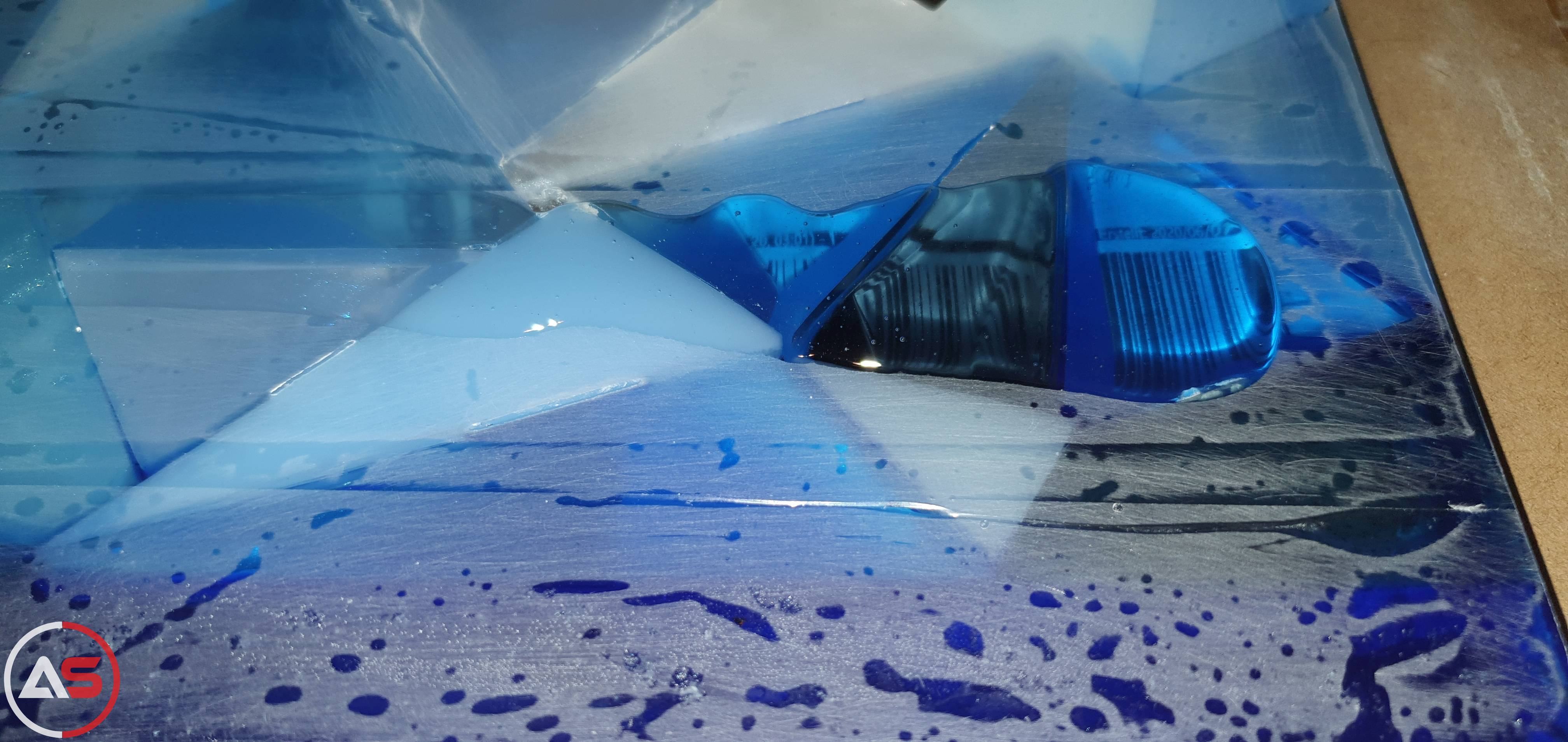

Also die Glasscheibe mit normalem Paketband abgeklebt mit Trennspray eingesprüht und mit Epoxid sozusagen untergossen.
Selbstverständlich wollte ich die Glasscheibe nicht in irgendeiner Form beschädigen.
Das Resultat ist, das man schon Rückstände vom Klebeband auf der Rückseite der "Platte" sieht.
Rausschleifen ist bei 1mm~+ Rillen schon nicht so toll.
Also habe ich mir nochmal Epoxid bestellt (braucht man ja immer mal) und werde da nun einfach auch von hinten nochmal eine Schicht draufpacken und dann mal sehen wie es wird.
Damit sind wir auch beim aktuellen Stand: Auf Epoxid warten um weiterzumachen.
Vielleicht gefällts, Eure Meinungen sind natürlich immer gern gesehen.
Bis zum nächsten Update. :)

beim ersten Poly: Körnung 80-3000 danach den mit ner Standardpolierpaste poliert - hab mittlerweile eine von RotWeiss da, die ist gefühlt noch etwas besser (sehen wir aber irgendwann am Ende).
Die Basis Formen sind ausm 3D Drucker ja, also ein Druck, mehrere Abformungen davon damit das Gießen etwas schneller geht.
Die Teile sind schon zusammengefügt, jetzt muss ich halt noch ein wenig nacharbeiten. :)

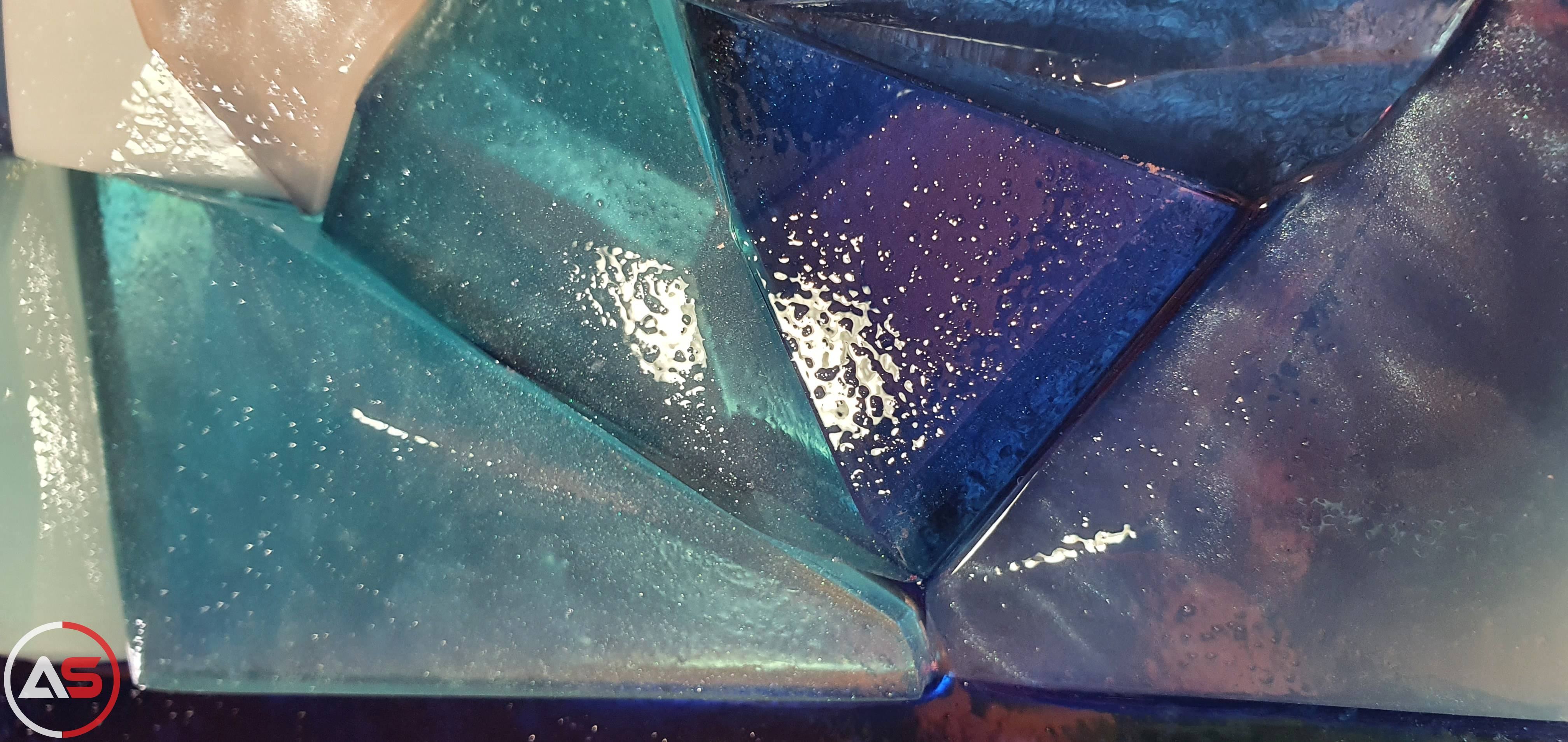

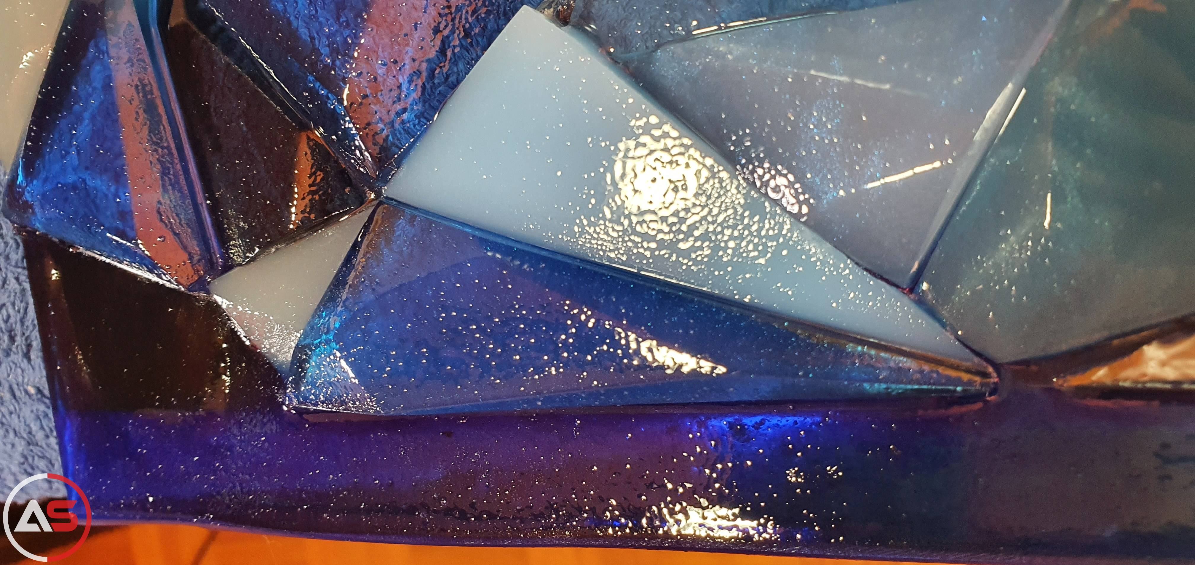

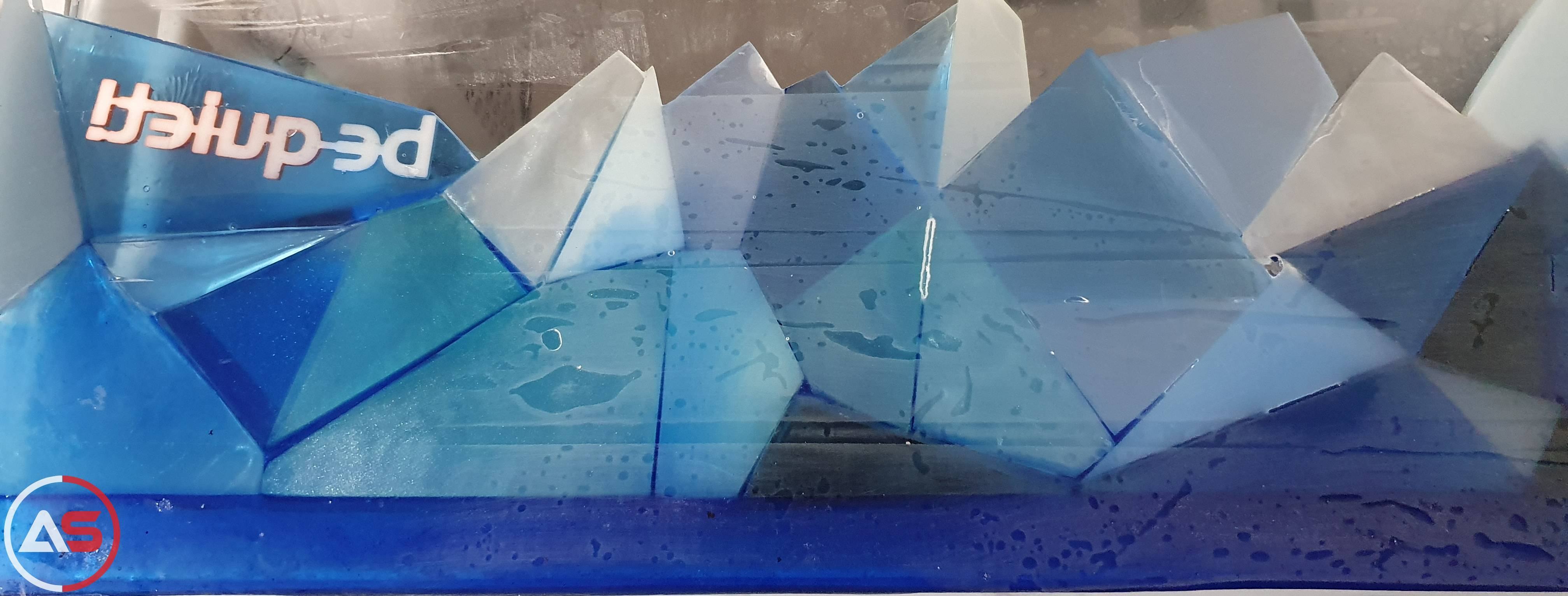

Epoxid kam, also konnte die letzten Tage mal weitergemacht werden.
Verblüffend, was passiert wenn man eine neue Schicht auf eine andere, angeschliffene aufträgt. Wird sofort klar. :)
Also die ganze Rückseite mit einer neuen Schicht bedeckt.
Das müsste doch auch für die Vorderseite gehen dachte ich mir...
Das war einfach ein Mega Fail...zusammengezogen hat es sich ohne Ende und auch ziemlich viele Bläschen gebildet...
Also hatte ich das Ganze nochmals mit 1200-3000er abgeschliffen, versucht erneut zu polieren usw. und es war immernoch naja...nicht so toll.
Dann dachte ich mir eigentlich ist es auch egal, ich versuche einfach nochmal was - Klarlack!
Natürlich ist die Oberfläche nicht glatt, aber muss sie auch nicht sein. Zudem merzte der Klarlack kleine Unregelmäßigkeiten aus und zusätzlich machte er trübe Stellen klar.
Wichtig ist am Ende wie es rüberkommt.
Wie ich das am Ende beleuchte (ob nun mit extrem hellen weißen LEDs oder weitergeführte ARGB LEDs die mit dem Case gesynct sind) muss ich dann mal sehen.

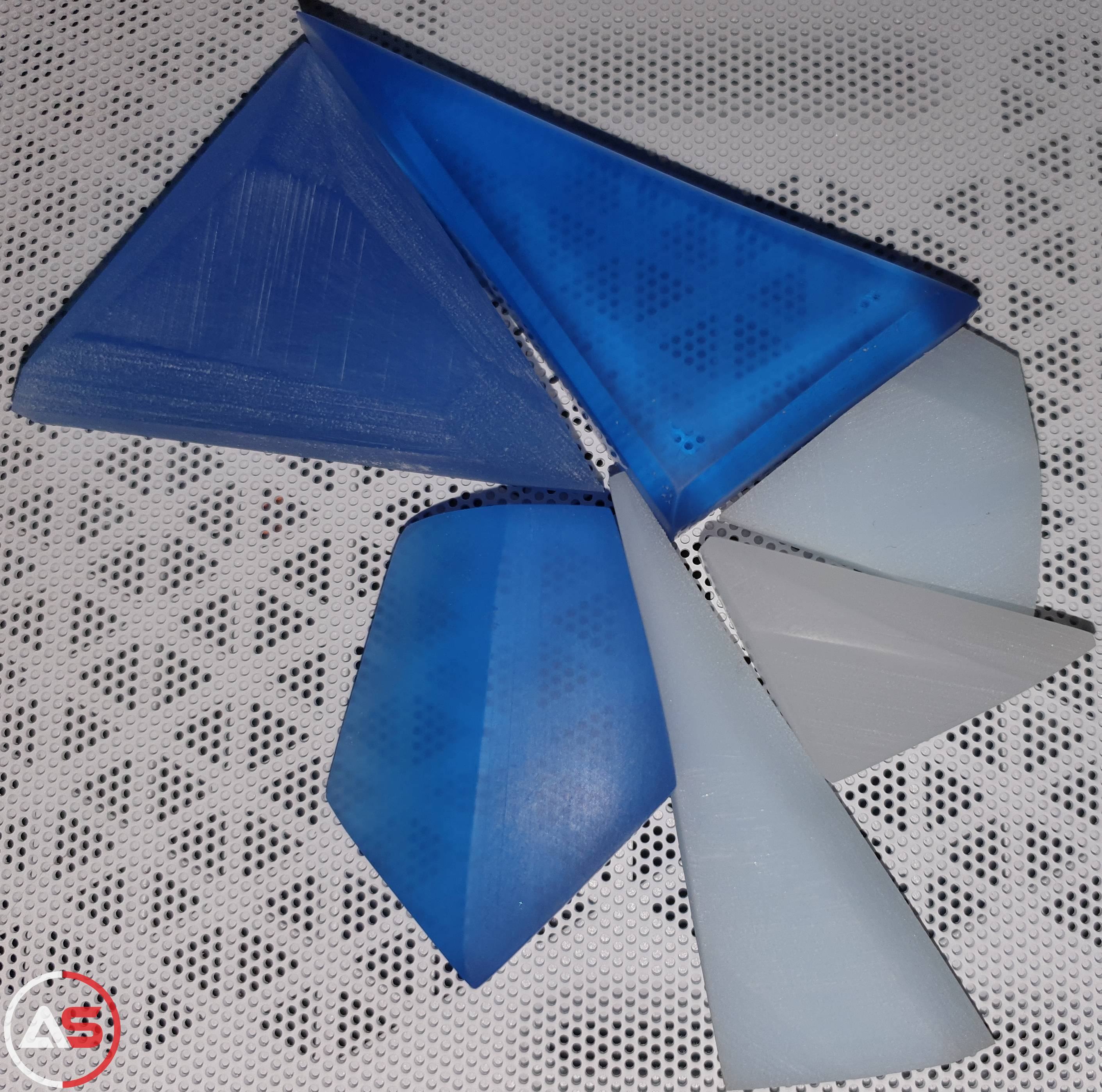

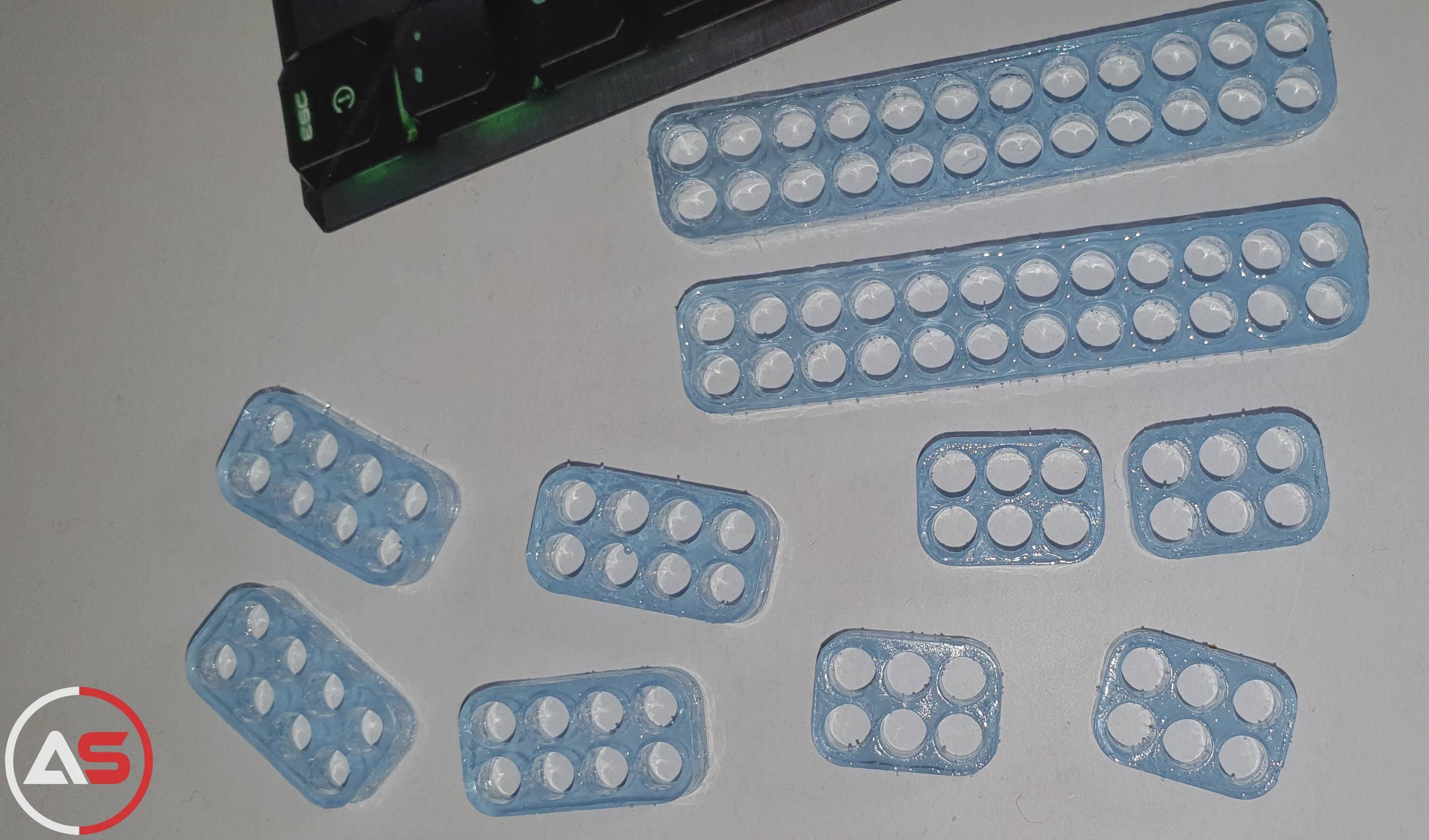

Ein paar Teile der Contest Hardware habe auch ich reinvestiert. In einen Anycubic Photon Mono und den Wash & Cure.
Die Qualität ist nicht mit normalem FDM Druck zu vergleichen, einer meiner ersten Drucke war eine Form die ich einfach mal testen wollte um später einfacher Combs zu erstellen die dann hoffentlich besser sind als gedruckte (FDM):
Das Ganze dann eben abgeformt und einmal eine Runde Epoxid drüber:
Die fertigen Combs:
Denke das geht noch ein wenig besser, obwohl sie schon ordentlich sind.

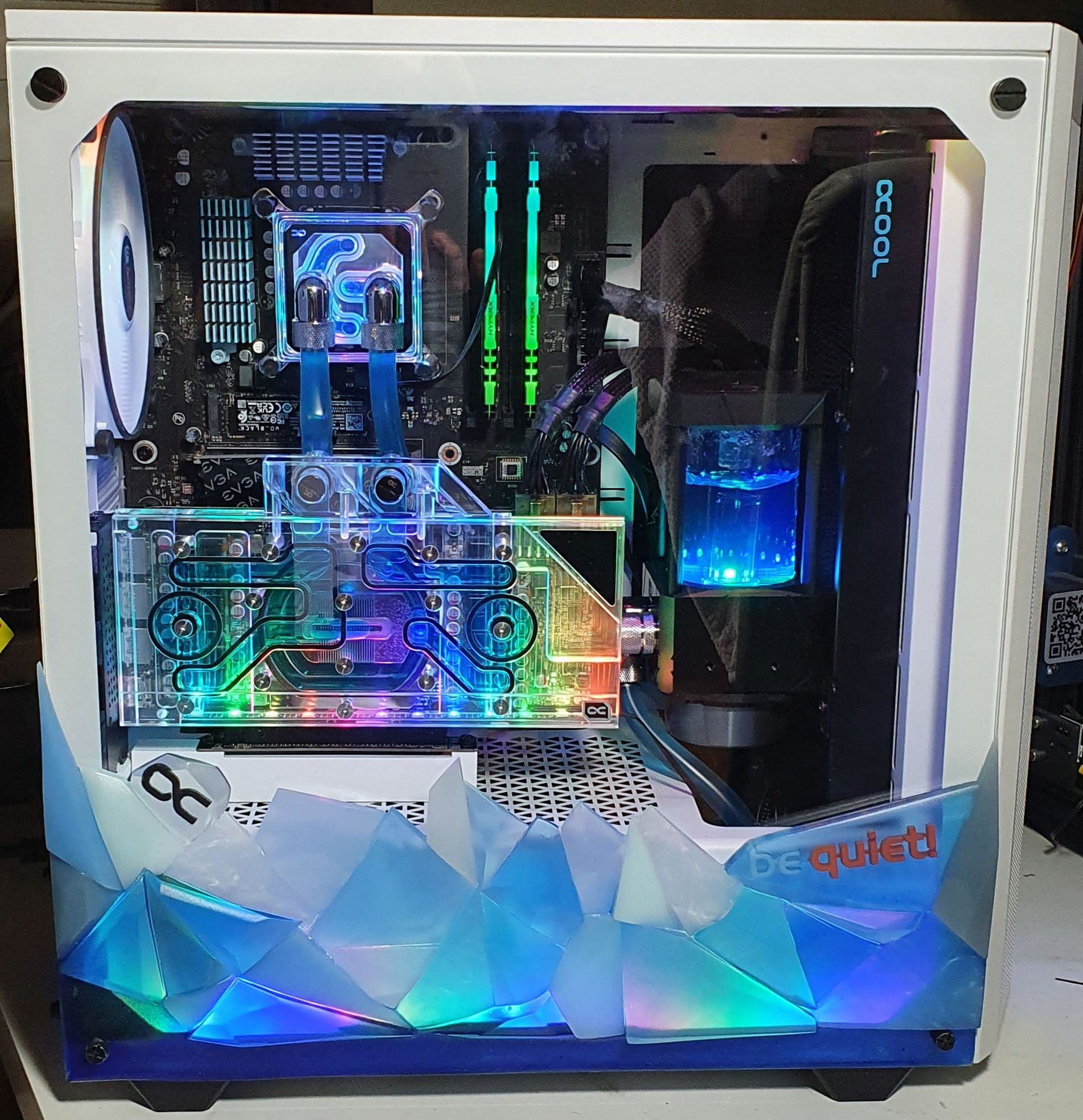

Als allererstes muss ich mich bei Alphacool bedanken, das sie mich bei dem Projekt auch unterstützen.
Gab ein Haufen Sachen, allerdings war der Monsta Radiator z.B. am Ende doch eine falsche Wahl weil er nicht ins Gehäuse passte wie ich wollte - sowas solls wohl geben.
Klar hätte ich hier auch auf Hardtubes gehen können, wollte ich aber nicht.

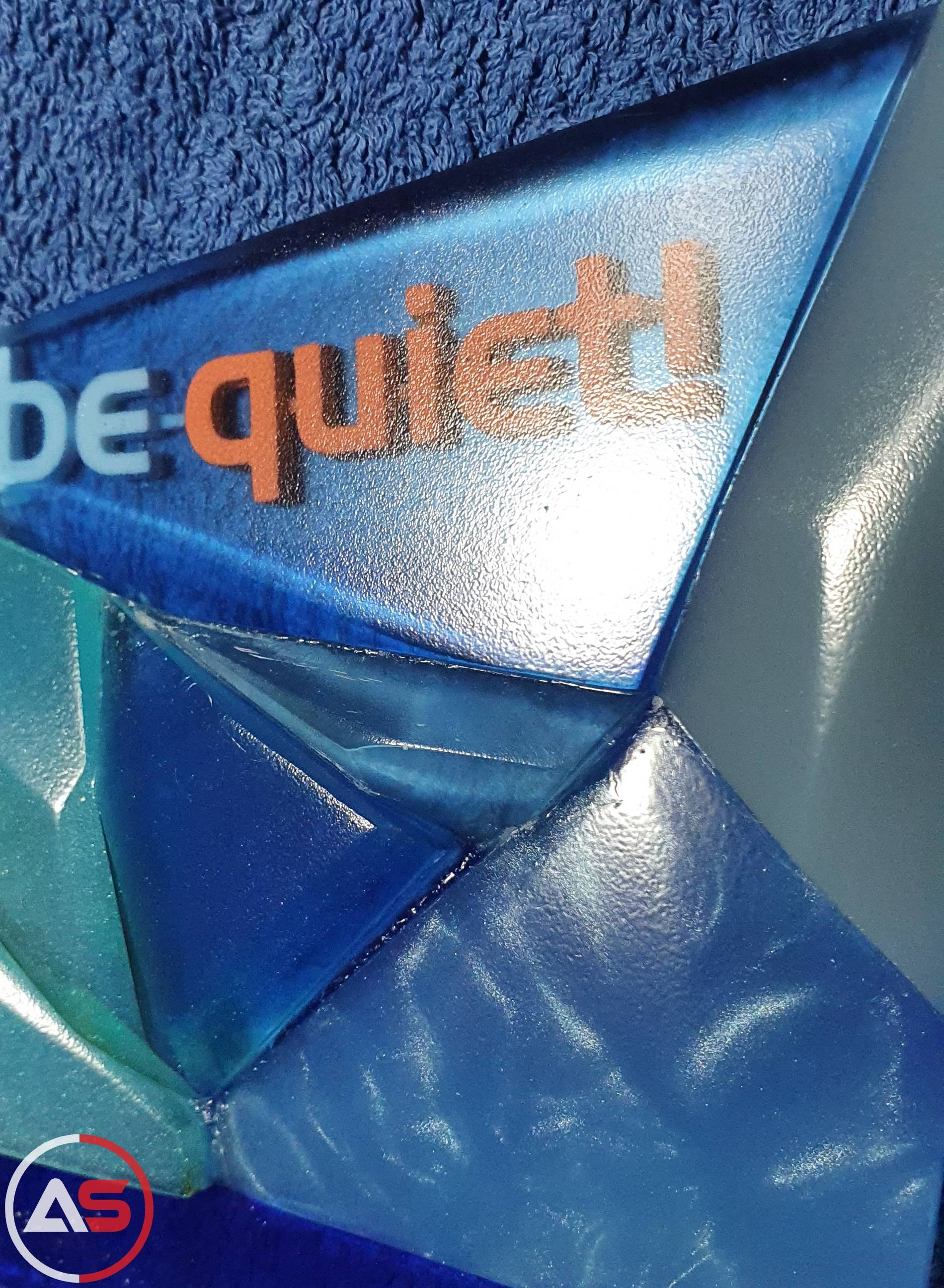

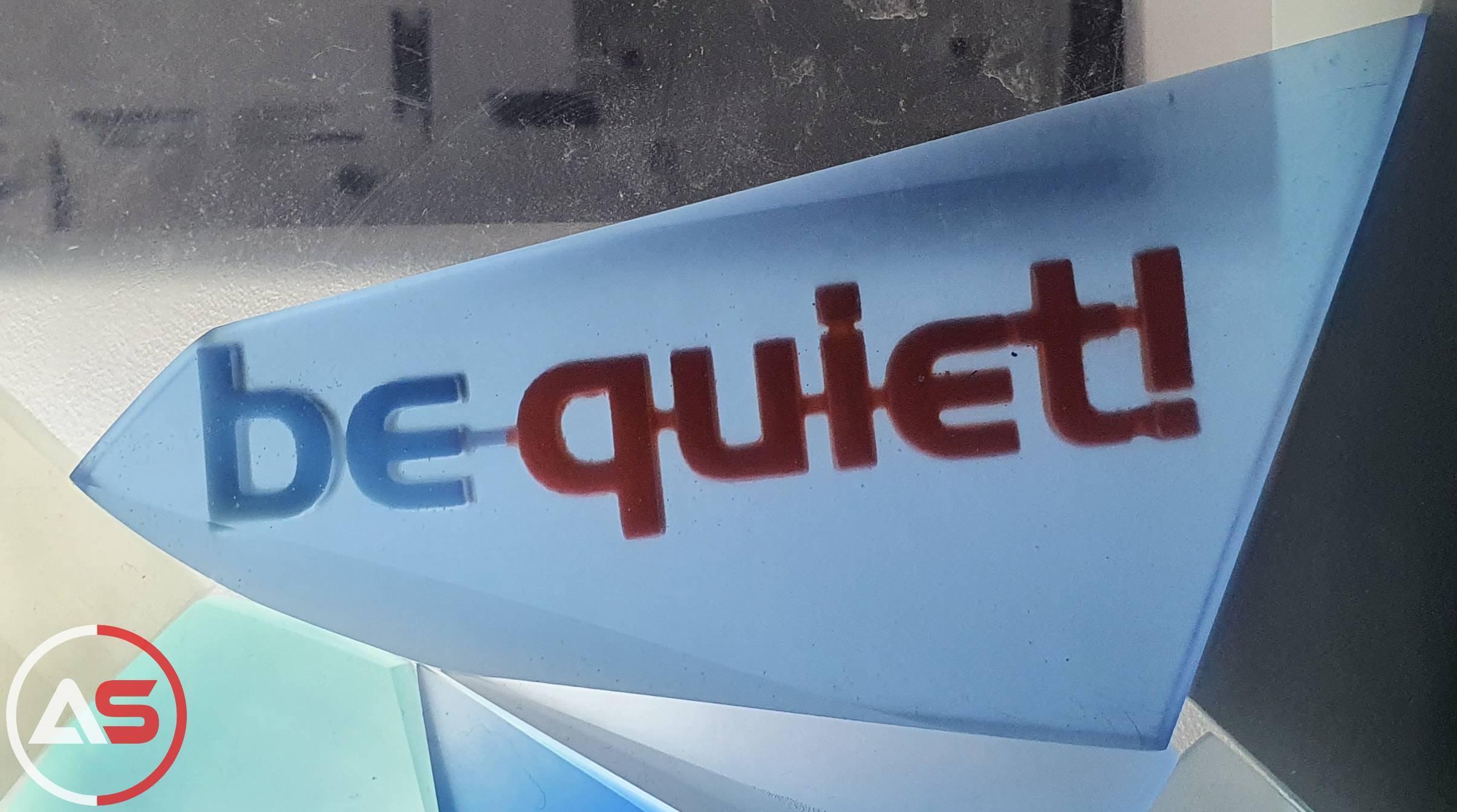

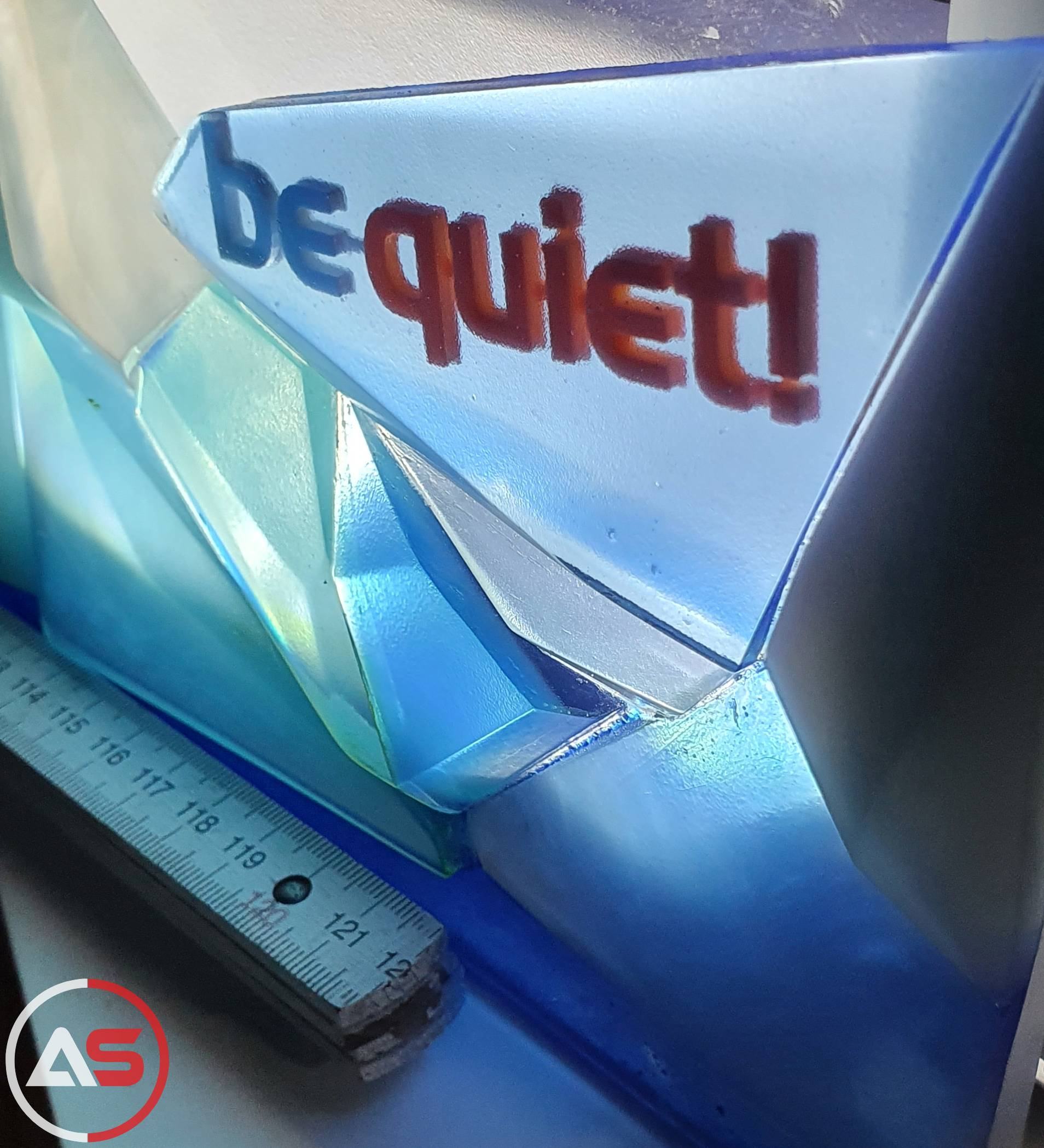

Natürlich sollte auch das Logo wie schon das BeQuiet Logo dann gegossen werden - Blau in Blau, war doch keine so gute Idee.
Selbst so etwas Kleines nimmt viel Zeit in Anspruch, vor allem wenn es dann eben nicht passt.
Also hatte ich dieses nochmal gemacht:

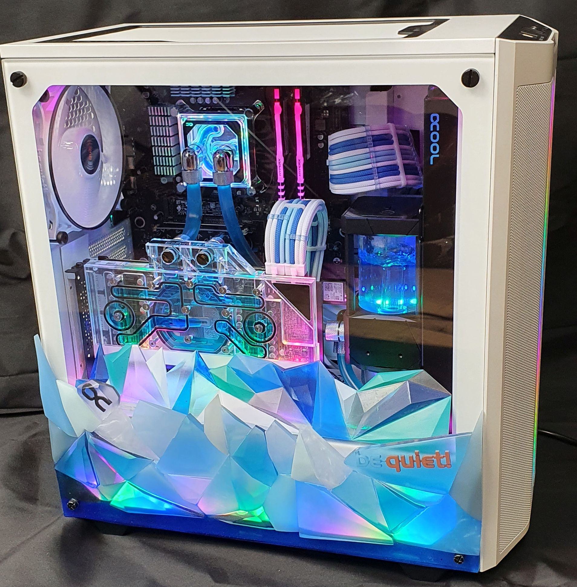

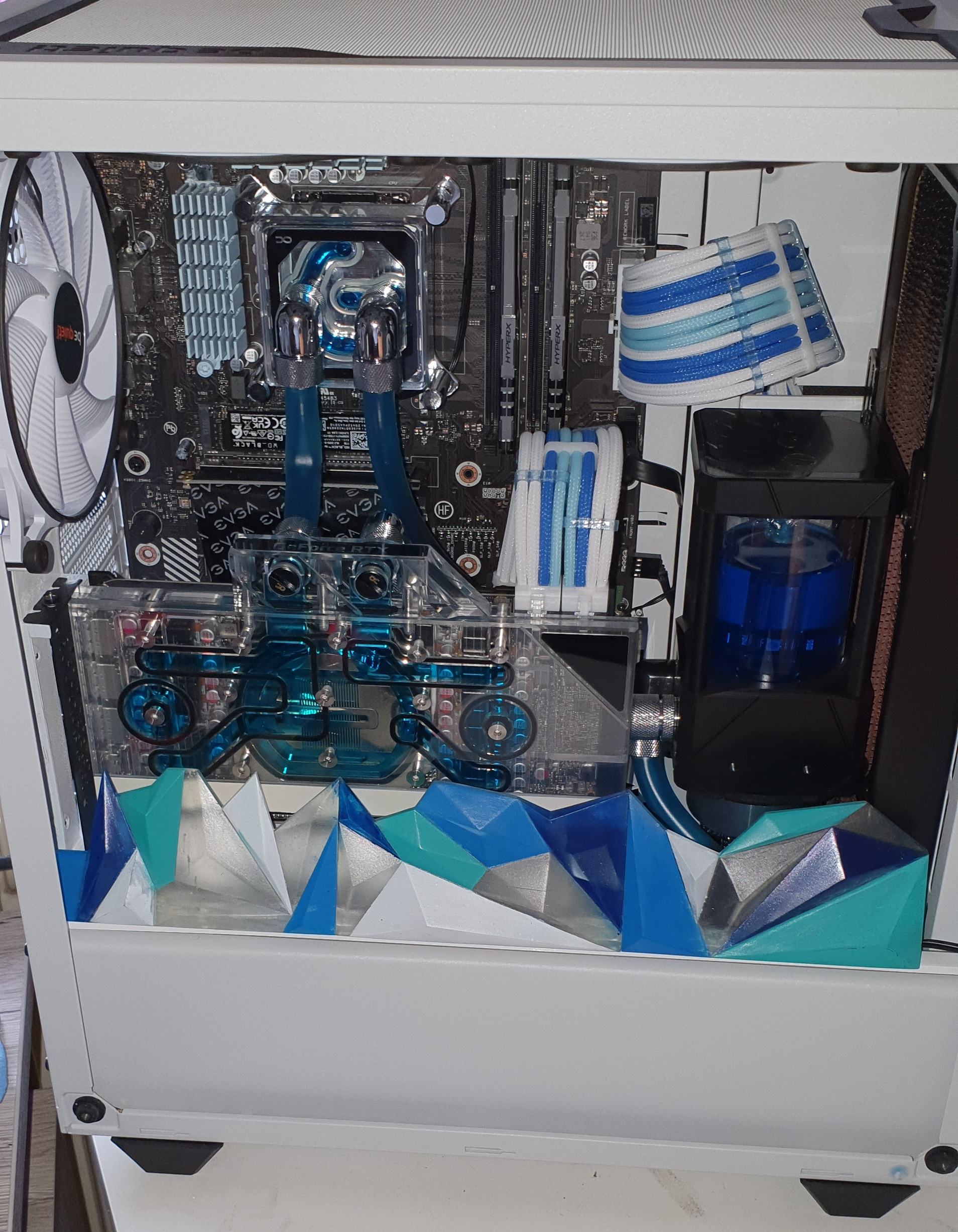

Dann kam der WaKü Aufbau, hierbei wollte ich den Loop ziemlich minimalistisch belassen.
Für die vertikale GPU habe ich einen kleinen Sockel für das Riserkabel, sowie eine Halterung für die Blende gedruckt.
Wie genau ich diese und den Schlauch zum Radiator noch verkleidet bekomme muss ich mir noch überlegen.
Normalerweise sollte das auch nie ein RGB Build werden, aber wie der Effekt da rüberkommt finde ich zumindest schon sehr nice:

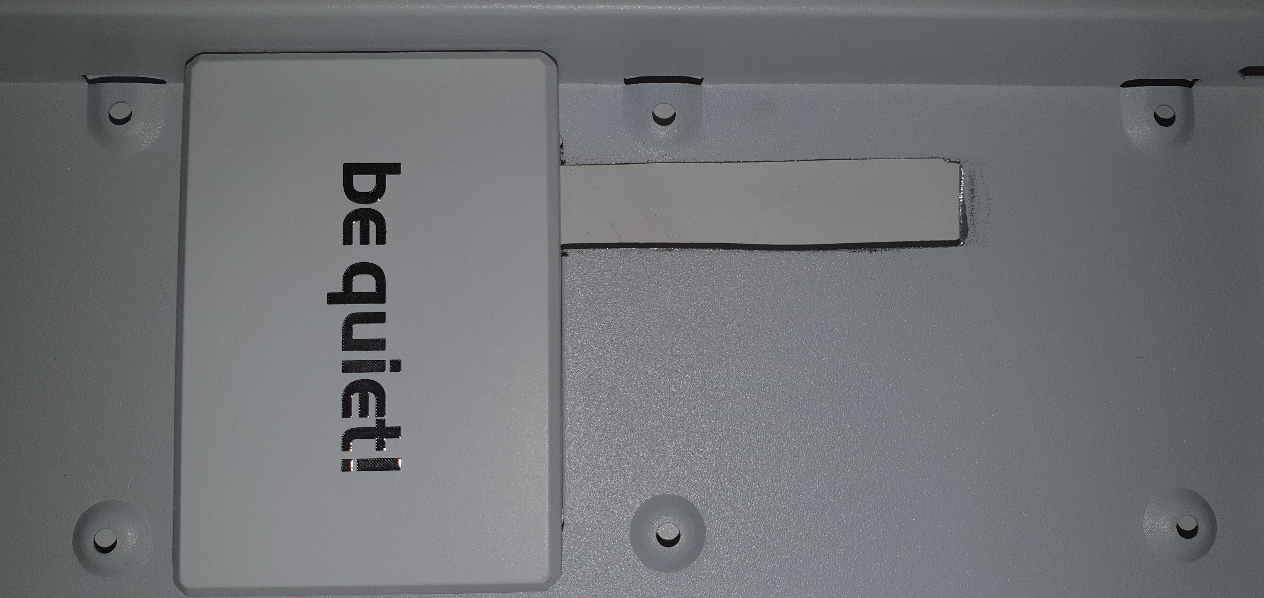

- Die hintere Abdeckung mit Durchführung für Kabel (aktuell garnicht eingebaut)
- Kabel sleeven
- Abdeckung eventuell für den vorderen Teil auf der PSU Shroud
Achja, hier nochmal etwas das viel Zeit in Anspruch genommen hat, aber am Ende nicht wie erhofft rüberkam.
Im Case selbst, an irgendeiner Stelle wirken solche Verkleidungen nicht wirklich gut.
So ein bisschen weiter und näher am Ende.

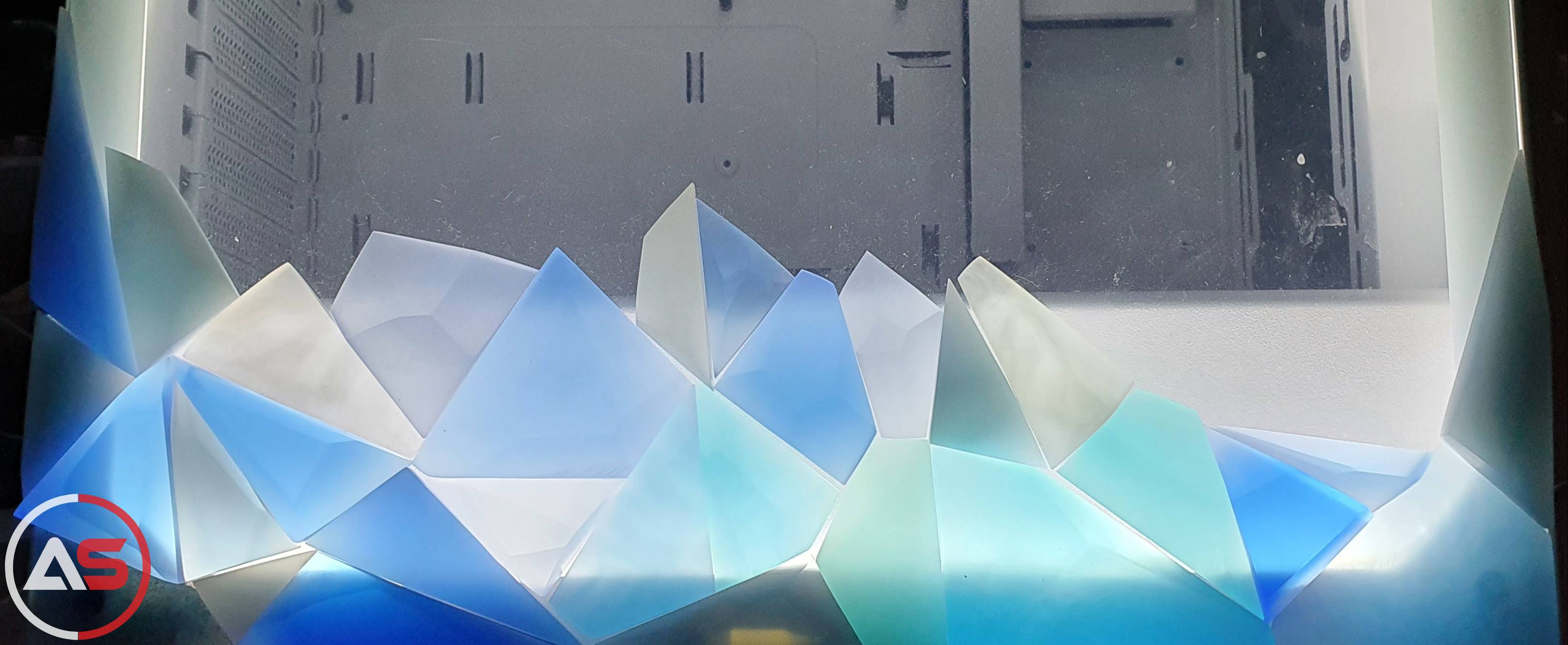

Nachdem mein Versuch noch einen "Poly Gletscher" zu gestalten irgendwie nicht stimmig war, hatte ich das ganze mal mit Resindruck probiert.
Der Druck ging gefühlt eine Ewigkeit und besteht aus drei Teilen.
Das Endprodukt seht ihr gleich, allerdings gab es da unterlaufene Stellen obwohl ich eigens dafür Abklebeband besorgt hatte - also nächstes mal ein anderes ausprobieren.
Für das 24 Pin Kabel brauchte ich wie schon erwähnt noch eine Kabeldurchführung - die musste weder schön noch perfekt sein, also kurz gedremelt und fertig - sieht man sowieso nicht:
Die Kabel waren auch fertig gesleeved, also konnte ich alles soweit zusammensetzen. :)

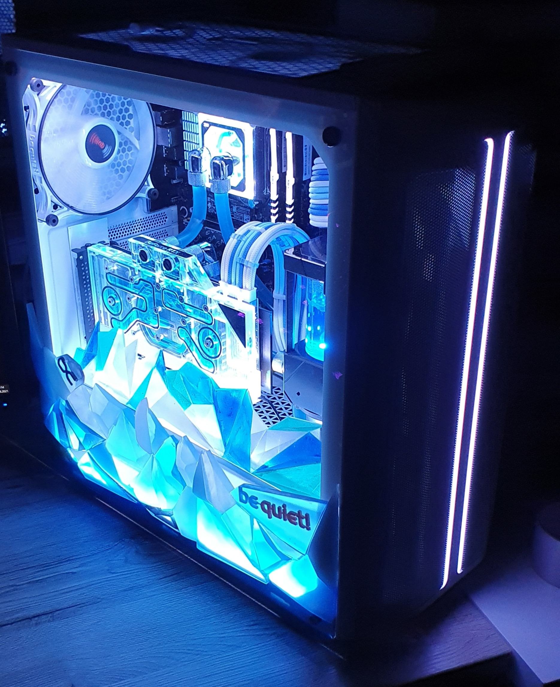

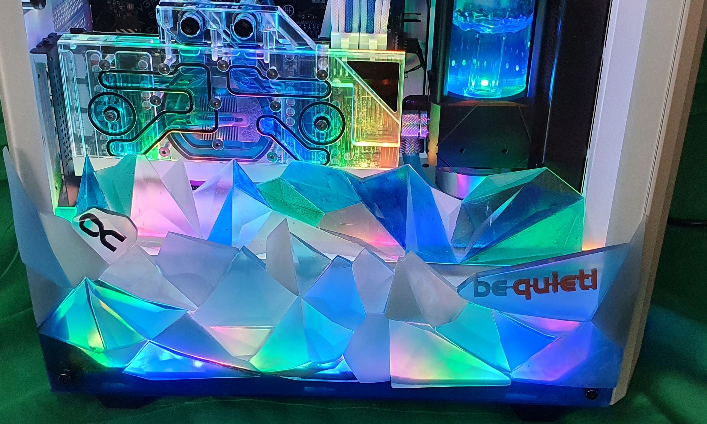

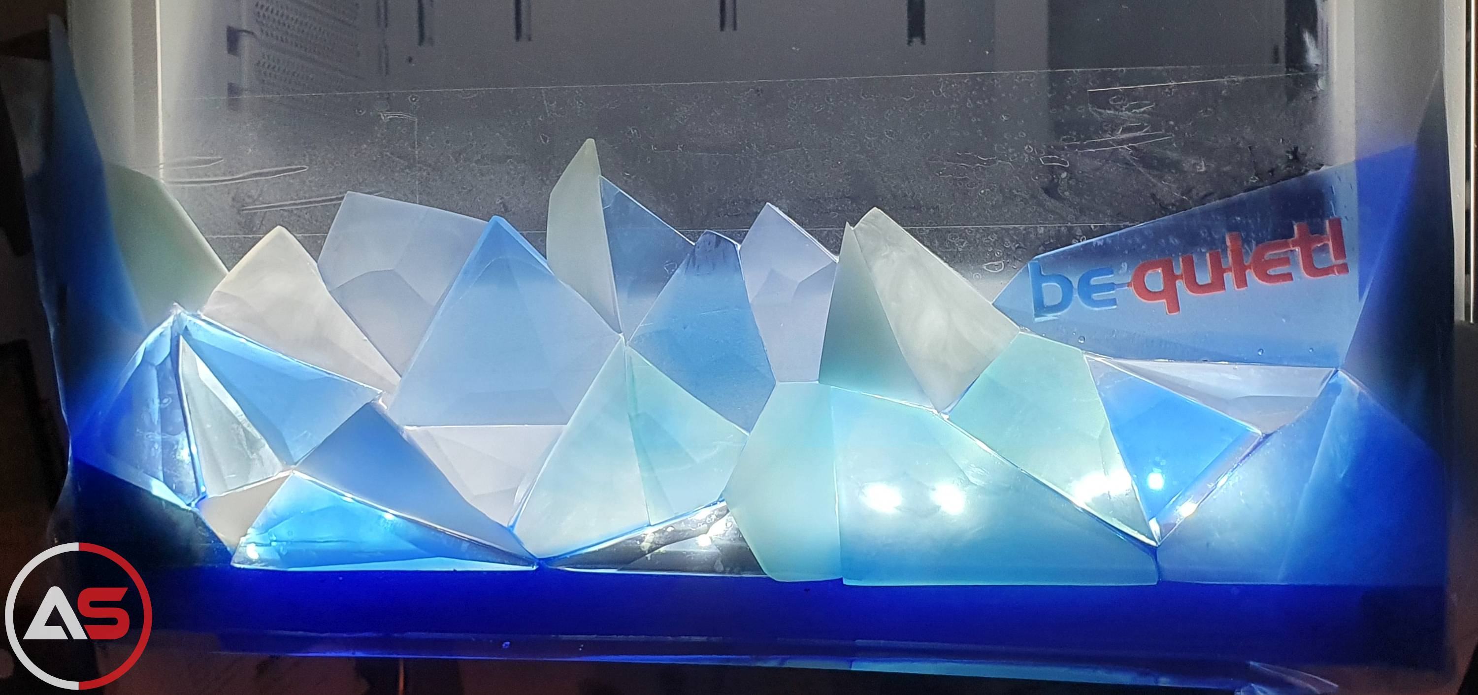

Die Stelle an der die LEDs des Grafikkartenkühlers sind, habe ich mit weißem Vynyl abgeklebt, damit das Licht dort gebrochen wird.
Desweiteren noch einen LED Streifen von Lian Li (Lan2-2X) besorgt und abgebracht - dieser soll den inneren "Gletscher" beleuchten.

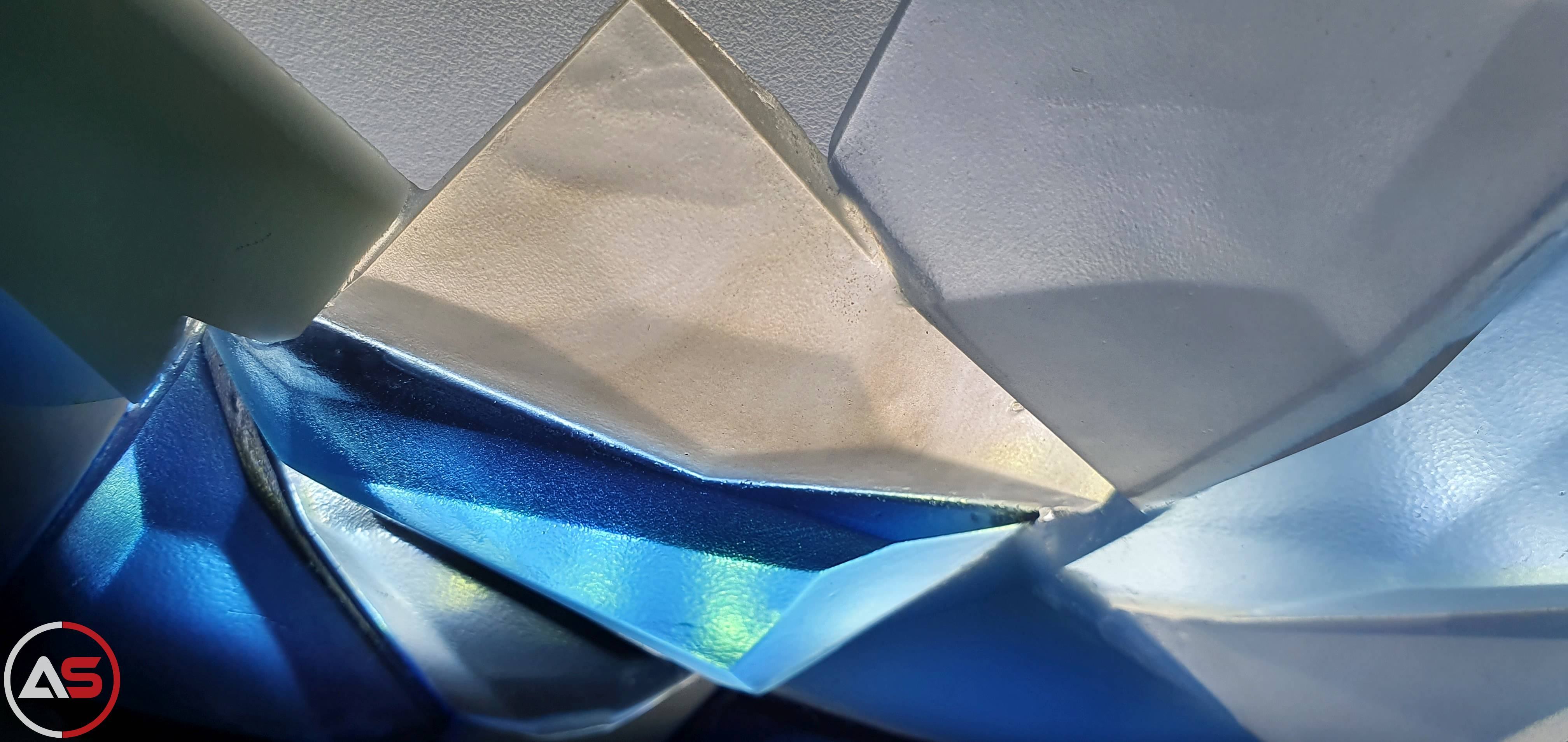

Der Innere Teil, unbeleuchtet - wenn man genauer hinsieht, erkennt man die vorher angesprochenen unterlaufene Stellen, aber direkt auffallen tun sie nicht:
Und das Ganze mit der Glasscheibe/Frontverkleidung - selbstverständlich beleuchtet.
Aber auch wirklich gelungen, mir gefällt es super 👍
