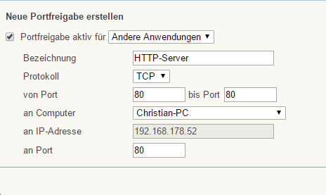

Das geht bei mir nicht. Hab ich den falschen Router?
Nein, Portweiterleitungen kann jeder normale Router, man muss sie nur richtig einstellen. So wie Du es eingestellt hast, wird der Verkehr, der von extern auf Port 80 kommt, auch an das NAS auf Port 80 weitergereicht, Du willst ja aber, dass der Verkehr, der von extern auf Port 80 kommt, an das NAS auf Port 5001 weitergereicht wird.
Somit musst Du den "Port an Gerät" auf 5001 bis Port 5001 umstellen, "Port extern gewünscht (IPv4)" bleibt auf 80.

Die Portweiterleitung von 5001 auf 5001 klappt ja, logisch.
Und weiter oben habe ich auch schon ein Foto gepostet wo man sieht was ich in meinem Router einstellen kann.
Also in der Fritzbox im Reiter Heimnetz unter den Netzwerkverbindungen wird jedes Gerät inklusive IP-Adresse aufgelistet oder? Und dann kann man auf den Reiter Details klicken und hier befindet sich dann eine Option zur Portfreigabe für das Gerät. Hier dann HTTPS einstellen, auf port 443 bis 443 und weiterleiten auf port 5001. Fertig sollte die Kiste sein.
So meinst du das, richtig?
