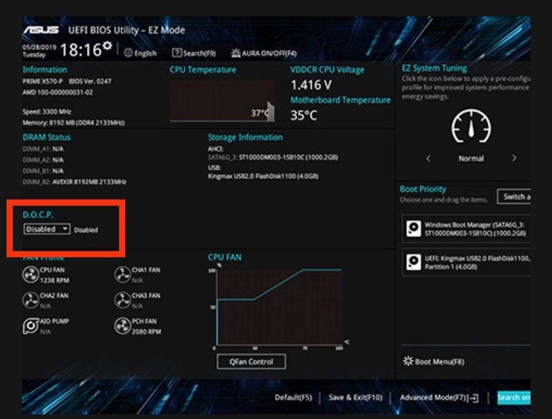

Asus nennt das ganze D.O.C.P:
Das einmal auf Enabled stellen, speichern, neu starten und (hoffentlich) glücklich sein, sofern der RAM richtig steckt.

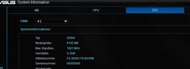

So, ihr lieben,
RAM läuft auf 3600MHz und in einem 5-Minuten-Testlauf eines Spiels erschien mir alles flüssiger. Vielen Dank nochmal @Hastemaster und @cellspacer !
Für die Nachwelt hier die durchgeführten Schritte. Vielleicht findet sich ja jemand darin wieder. Falls nochmal Boot- oder Performance-Probleme auftauchen, komme ich auf diesen Thread zurück :)
Secure Boot ist aus
AI Suite für BIOS Update installiert. Nach Neustart:
  • Noch einmal installiert --> nach Neustart iO, BIOS geupdated auf 5021.

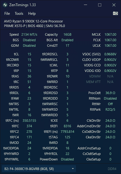

  • RAM mit 1801 MHz Bandbreite
  • AMD Chipset Treiber geupdated
  • Inplace Update durchgeführt
  • RAM weiterhin auf 2133MHz
Auf DOCP umgestellt - XMP und EXPO nicht verfügbar
Kingston Update
Chipsatztreiber:

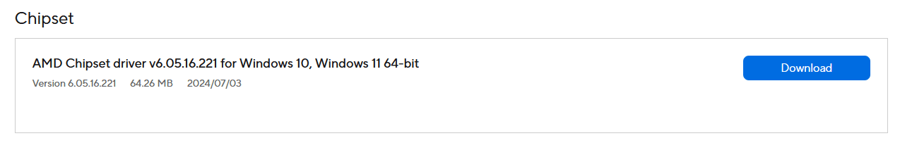

AMD Chipset driver v6.05.16.221 for Windows 10, Windows 11 64-bit verfügbar und installiert. Den neueren gab es nicht auf der MoBo-Seite.

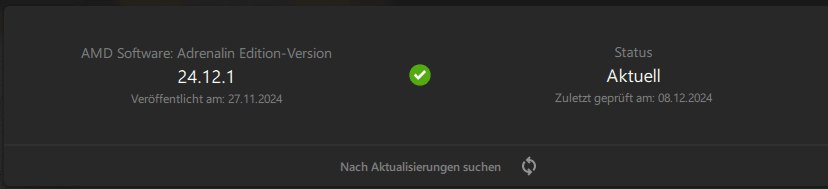

AMD Graka Treiber geupdated

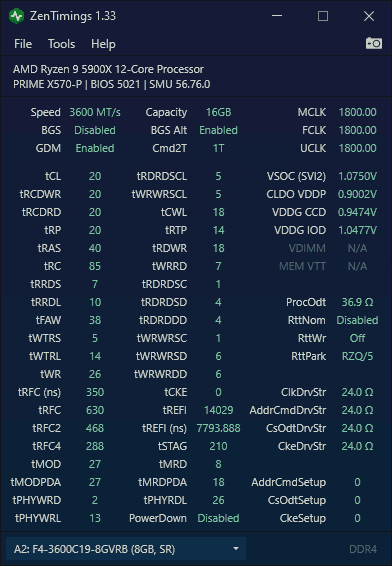

Result:
