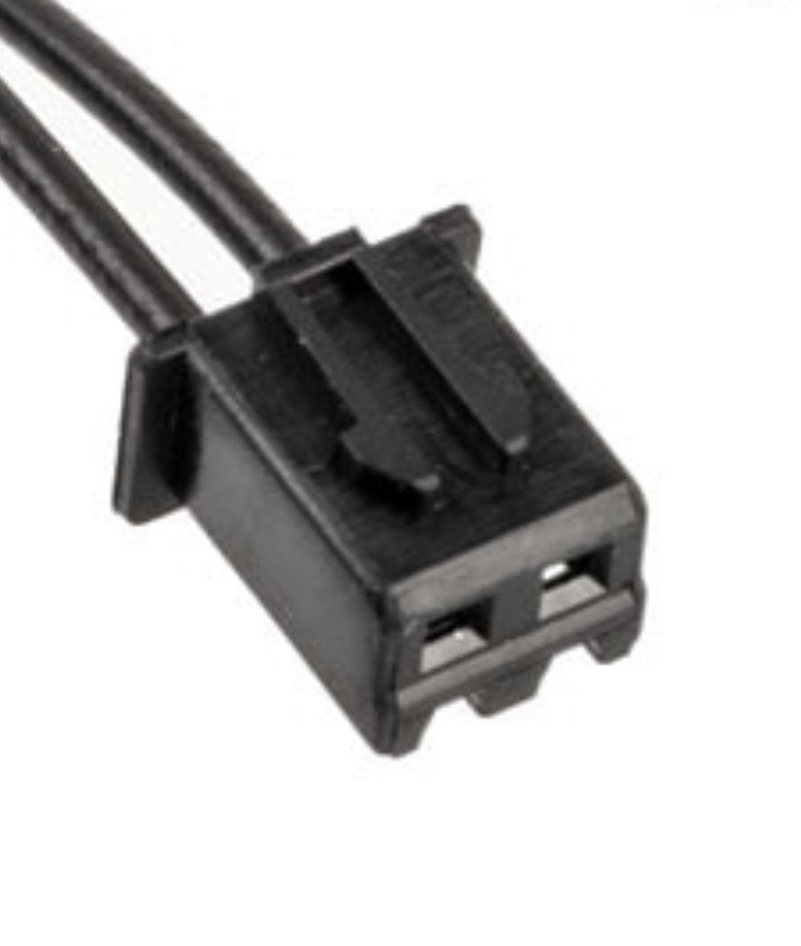

Von der Platine, wo die Lüfter angeschlossen sind geht dafür „nur“ ein 2-Pol VGA Lüfter Anschluss ab. An diesem sind beide Lüfter angeschlossen.
Da müsste ich dann quasi mit zwei zusätzlichen Kabeln an dem kleinen Stecker Strom holen?

Ja, da kannst du Strom abgreifen.
Mit dem PWM-Regler den ich verlinkt habe, brauchst du das aber nicht, der hat ja genau wie dein Poti-Mit-Kabel auf der einen Seite Strom rein auf der anderen Seite die Lüfter dran. Wird praktisch auch nur "dazwischen gesteckt".
