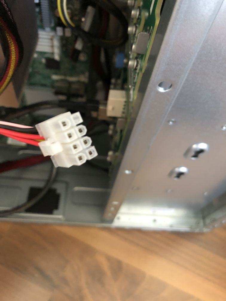

ich habe einen neuen Gen10-Server von HPE. Hier möchte ich meine vorhandenen LFF-Hotplug-Cages vom Gen9 weiternutzen, was normalerweise kein Problem darstellen sollte.
Dummerweise hat sich ergeben, dass das Backplane einen 10-PIN Power-Anschluss hat, das Netzteil im Server aber nur 8-PIN-Power-Anschlüsse.
Hat da jemand einen deutschen Händler, der ein Konverter-Kabel anbietet (also 8-PIN Buchse auf 10-PIN Stecker)?
Von HP gibt es eines, allerdings nur Stecker auf Stecker.

Die Kabel aus dem Link sind aber GPU-Kabel - wohl eher die falschen.
Hier wirst Du wohl selber basteln müssen - am besten am G9 mal die Pins mit nem Multimeter durchmessen und dann am G10 genauso und sich das passende Kabel basteln ;)

Das ist ein Kabel für den 8-PIN CPU (4x 12v + 4x GND) zu 10-PIN - Da dürfte wohl nichts passen.
Ich kenne jetzt die Backplane nicht, zumal fraglich ist, ob der G9-Cage für den G10 gedacht ist.
Wenn ich die Anschlüsse im DL380 G8 mit denen vom G6/7 und G5 vergleiche, passt die PIN-Belegung definitiv nicht! - obwohl dies alles 10PIN-Kabel sind
im G8 hab ich mehrheitlich 12V + 5V, während im G5 noch 3.3V vorhanden waren...
Server ist Gen10, Backplane Gen9.
Bis auf den Powerstecker ist das Layout des Backplanes gleich.
Der Käfig selber ist identisch.
