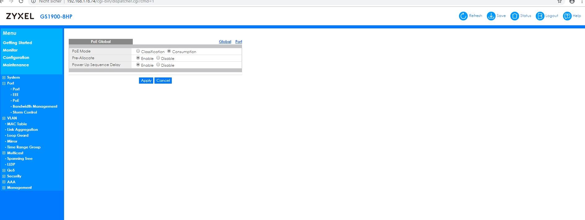

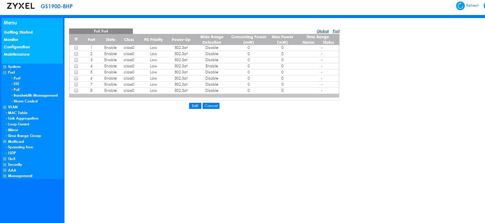

Hallo hab ein neuen Swich den Zyxel GS1900-8HP
Der soll Ein Access Point den TP Link WA701ND mit Strom versorgen aber leider funktioniert es nicht.
Hab einiges an Einstellungen probiert aber nichts tut sich, wollte den POE Adapter von TP Link weglassen.
Hab mir extra ein Swich mit POE gehollt.
Kennt sich wer aus was ich da für Einstellungen vornehmen muss, ist von Werk aus eigentlich aktiviert

Der TP-Link AP benutzt kein 802.3af/at, sondern irgendein proprietäres PoE Protokoll, daher erkennt dein Zyxel den AP nicht.
Hab auch so einen daheim und mein HP 2920 PoE+ Switch erkennt ihn auch nicht.
Kannst nix machen, außer den AP in die Tonne kloppen (zu mehr taugt der afaik auch nicht).
Das liegt vermutlich daran, dass dein Switch ieee 802.3at (POE+) nutzt und der TP Link ein nicht standardisiertes "Passive POE".
EEE PoE standards
There are two types of standard PoE, which you need to be aware of because they have differing power capabilities. The original one - '802.3af' provides up to 15.4 watts of DC power, compared to 25.5 watts provided by the more recent '802.3at' standard - commonly referred to as PoE+ or PoE Plus. It's important to appreciate this difference because the switch you opt for must have a power budget big enough to power all the devices you intend to connect to it.
Passive PoE
Passive PoE is a different kettle of fish altogether because it doesn't conform to either of the IEEE standards above. Passive PoE is proprietary as it's the manufacturer's own 'flavour' of PoE. But just because it doesn't conform to one of the IEEE standards, isn't to say it's in any way sub-standard. The upshot is that you'll simply be supplied with compatible PoE injectors in the box and so you won't even have to give a moment's thought to the source of power.
Quelle: https://www.broadbandbuyer.com/features/3349-poe-vs-poe-vs-passive-poe/
EDIT: Verflixt, Sch4kal war flotter - dafür hab ich mehr infos. :P
