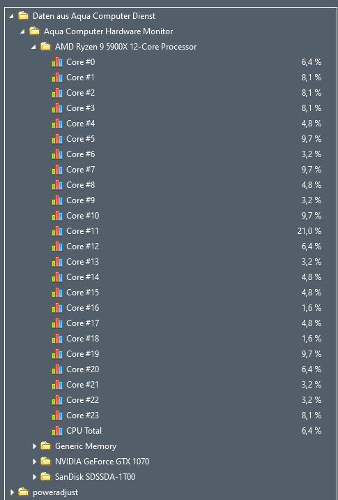

Zweite Frage.Warum kann ich mir für meinen AMD Ryzen9 5900x keine
Temperatur der Kerne anzeigen lassen, sondern nur die Auslastung in %??. (siehe Bild anbei) Muss
ich hier auf die kostenpflichtige Software umstellen, um mehr Optionen für die Überwachung zu erhalten?

Worin besteht grundsätzlich der Unterschied zwischen der kostenpflichtigen X Version und der kostenlosen Aquasuite Version?
Es gibt keine feste Unterscheidung zwischen kostenpflichtig und kostenlos. Du kannst jeweils dauerhaft die letzte Version nutzen, für die du eine Lizenz hast. Wenn du dir jetzt eine Jahreslizenz kaufst, kannst du alle Versionen installieren, die innerhalb dieses Jahreszeitraums erscheinen. Diese Versionen kannst du auch nach Ablauf deiner Lizenz weiterhin zeitlich unbefristet nutzen. Nur, wenn du dann wieder neue Versionen haben möchtest, brauchst du wieder eine Lizenz. Alle Neuerungen, die an der aquasuite vorgenommen wurden, kannst du im Changelog nachlesen: https://forum.aquacomputer.de/weite...dingungen/110867-aquasuite-changelog-deutsch/, https://forum.aquacomputer.de/wasserk-hlung/109201-neu-aquasuite-x/
Nasiwin, vielen Dank für deine ausführliche Erklärung. Alles klar soweit.
