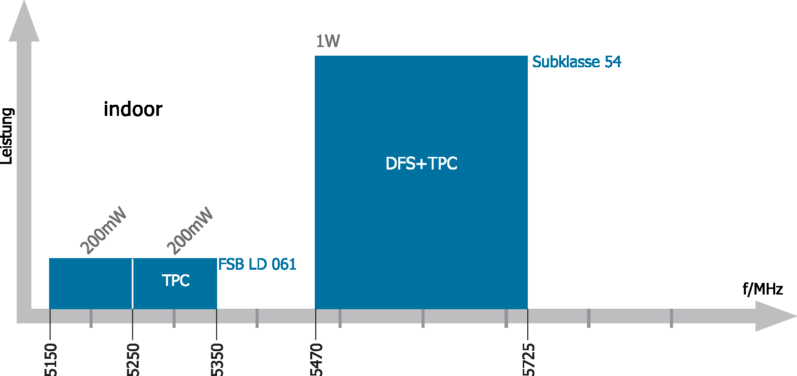

zumindest bei uns darfst nur gewisse Freq beim Wifi Indoor benutzen.

Auch die .atler müssen sich an die EU-Richtlinien halten. Auch wenn ihr hinterm Berg wohnt, gelten bei euch keine anderen Regeln.
Die ETSI und damit auch die EU hat klar geregelt was los ist.
In der EU (zur Info, .at gehört zur EU) dürfen alle Frequenzen im 5GHz-WLAN genutzt werden, allerdings nur bis sich eben ein Primärnutzer meldet. Und dazu hat der WLAN-Standard ein Verfahren implementiert bekommen.
.at hat da also keine Sonderbehandlung. Höre als auf ständig anzunehmen, dass sich bei euch die Welt anders rumdreht. Das tut sie nicht!
Den Link kann ich öffnen, aber sage uns es doch trotzdem mal.
Ich habe die Befürchtung, dass du nicht in der Lage bist diese Indoor-Verwendung korrekt wiederzugeben.
