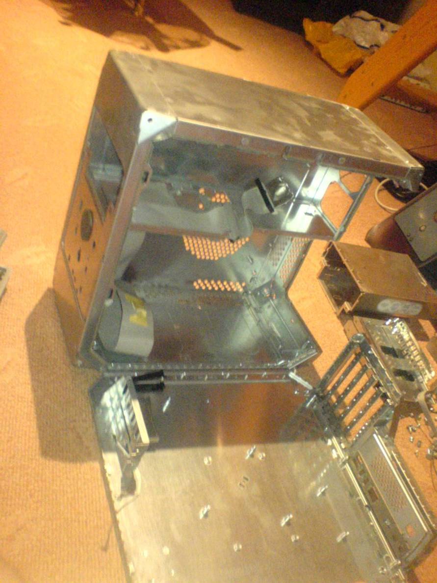

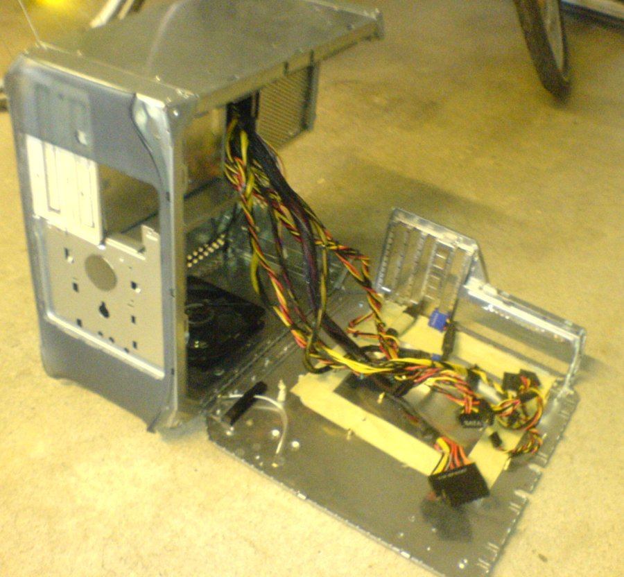

Hi, da meine ellis was schickes zum sufen und film gucken brauchen habe ich aus meinen resten vor einen Kleinen schicken Desktop PC zu bauen.
Edel und Schick da gabs doch mal die 3000Dollarsysteme von Apple also habe ich mir ein recht gut erhaltenes G4 Powermac Gehäuse besorgt, gabs ja schon ein paar von hehe.
Was soll ich sagen das Gehäuse ansich ist hammer verarbeitet, als EMshielding delux, auch die art der vielen Nieten und Ecken da kann kein PCcase mithalten, habs erstmal gestrippt wie bei GAS hola...
-Ich Überlege ob ich die ganzen graublauen Plastikcover von hinten schwarz mache damits dunkler aussieht,
- in den Boden werde ich 120er Lüfter einfügen
- Das Schaltpanel werde ich wohl nicht nutzen können oder etwa doch hat ja nen Chip drauf crazy...
-Die Stanznieten für den Tray sind natürlich sehr massiv, schonmal was von Gewindengehört lol, fast so als ob sie mit gewalt verhindern wollen das keine Windoof PC da rein passt
- vlt änder ich die front dahin gehend das ein Slot In Laufwerk vertikal drin ist damit das MoBo mehr platz bekommt mal sehen, will nämlich nicht wieder die zu engen behältnisse wie im Lian, und selbst apple hat ja nach gebessert nachdem ihre Passiv CPUs zu heiss wurden.
- das DIng hat einen temperaturgeregelten Deltalüfter, so auch noch nicht gesehen, muss ich dann mal testen wie laut der ist...

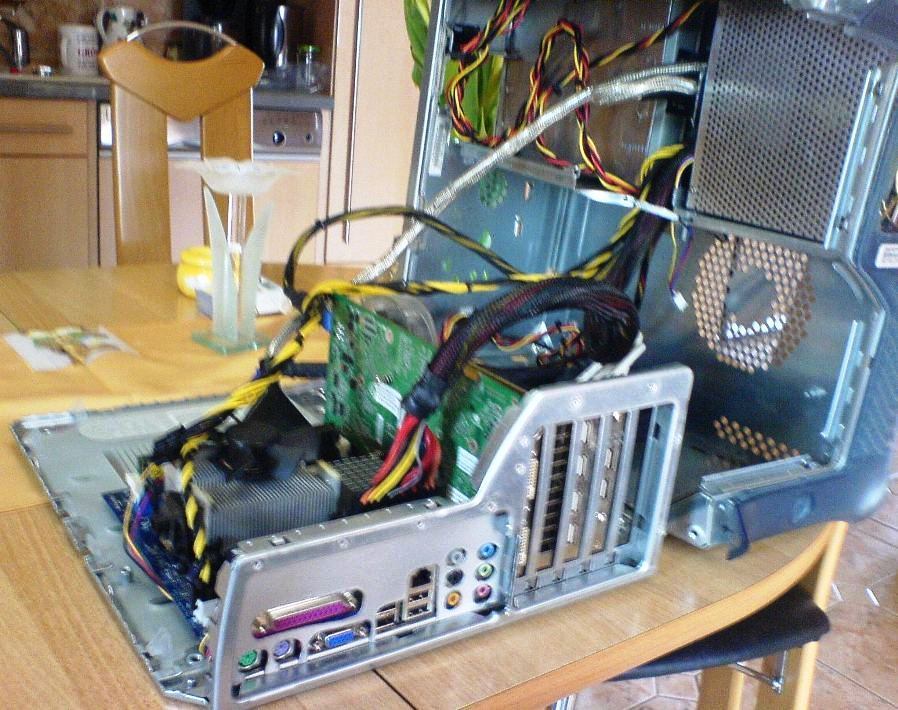

Habe gestern ein paar Nieten rausgedrück und neue mit karrossriekleber angebracht hoffe die passen von der Höhe wenigstens, muss noch das Loch für die Blende schneiden...
Hast du den Laufwerkskäfig weg rationalisiert? Aus dem Bild ist das nicht erkennbar, die hast ja gleich zwei 120mm seitwärts ich werde einen unten einbauen. Die Knöpfe vorne hast durch neue atxkonforme ersetzt? will vlt an die Tast des Appleteils dranlöten...Ich habe btw die neue revision mit fünf pcislots und Wlan und so zeugs...aber mehr platz hat man trotzdem nicht :fresse:

Meinst du den 5 1/2" Schacht? Der ist da nur habe ich es nie gebraucht mein Dvd Laufwerk ist Extern. Was die Platine angeht hol dir am besten eine standart Rasterplatine mit 2-3 Microtstern und 2 LED´s aus dem Baumarkt damit wirste viel scheller zum Ziel kommen. Ich habe damals viel Zeit damit verbracht die original Platine zum laufen zu bringen, war aber alles für die Katz. Die 2 120er waren für einen 240er Radi vorgesehen, habe aber nie verbaut gehabbt. Die Lüftung war schon mehr als ausreichend für nen C2D.

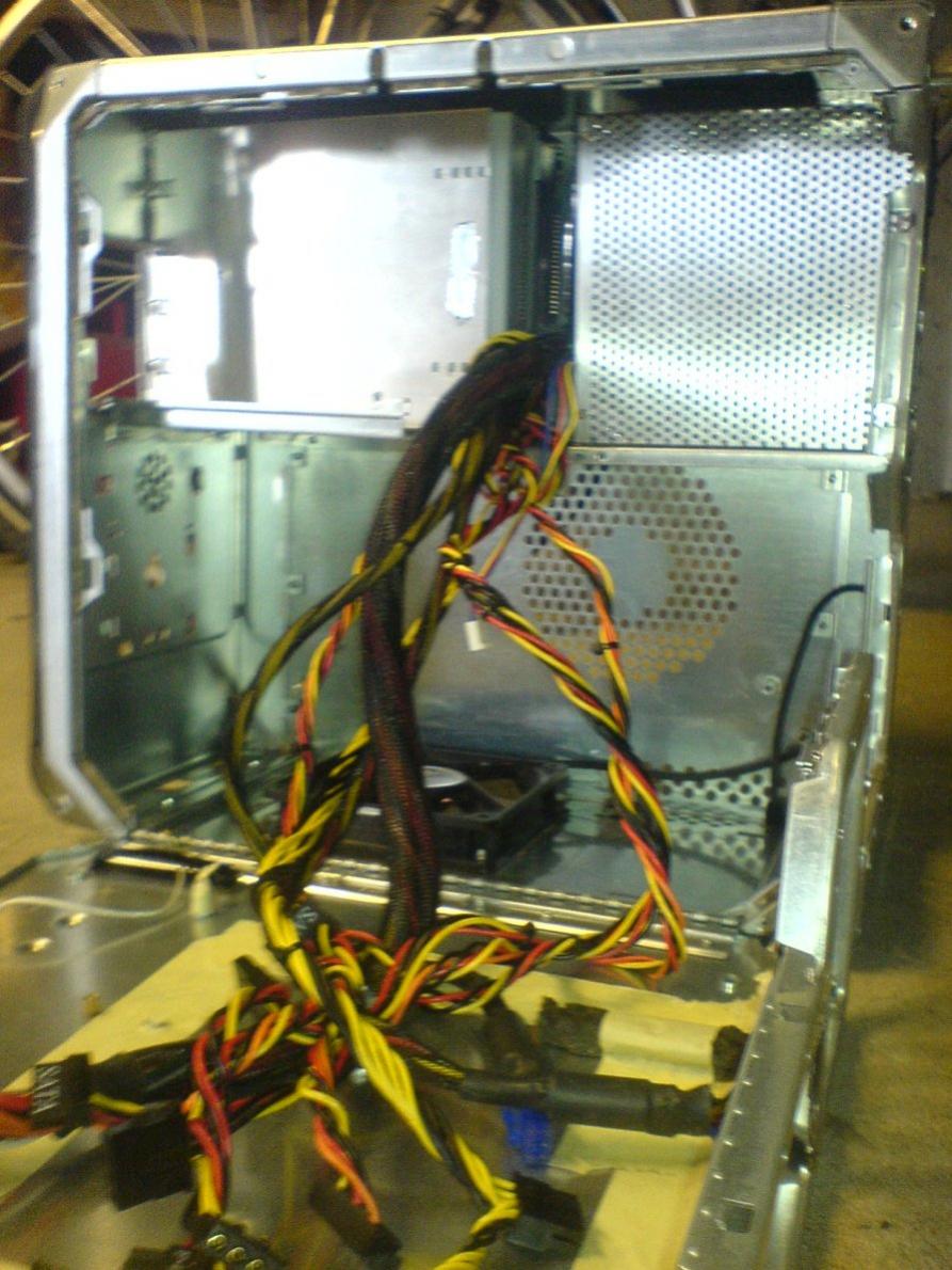

So nachdem ich alles angepasst hatte war ich schon fast fertig, dann wollte ich es das erste mal schliessen und das 5 1/2" war in Konflikt mit dem Ram :wall:

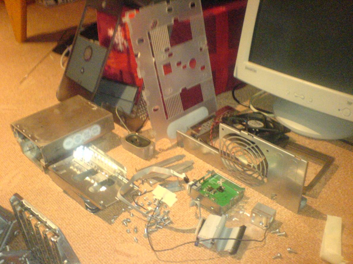

Also doch etwas difiziler der umbau...Jetzt passen zwei grosse Laufwerke rein :banana: werden passende blenden angefertigt damit das auch passt, schade das man nicht mittig arbeiten kann aber dann würd halt kein Board rein passen :fresse:

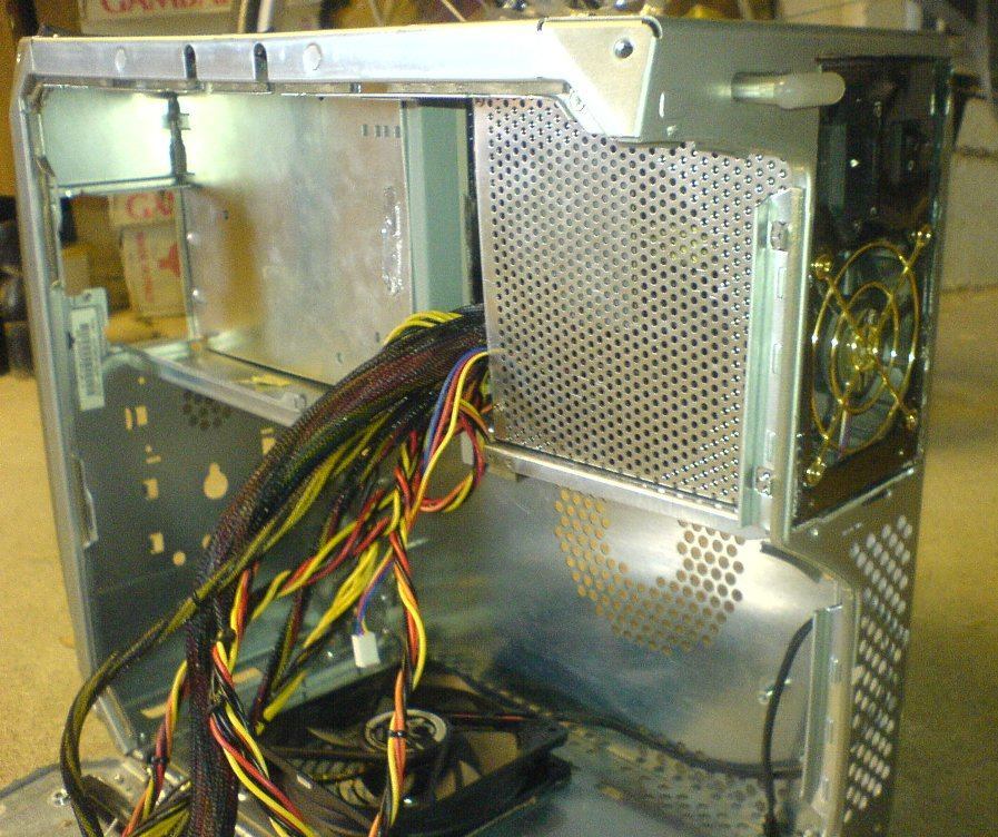

Die Front habe ich erstmal ausgefrässt weil die Optik nicht grad schön war. Kommt dann ne Acrylplatte rein die trocknet grade...Netzteil noch angepasst so vergingen ein paar stunden mit der riesen Flex muahhh jeder millimeter zählt...

als system wirds wohl doch ein Sempron 754er mit ner geforce 7800gt naja ein bissle overpowered dafür hats nen dualslot kühler...Halt was hier noch so rumliegt. Den Powerknopf werde ich unter die frontfläche setzen damit man keine Knöpfe brauch. Wird schon

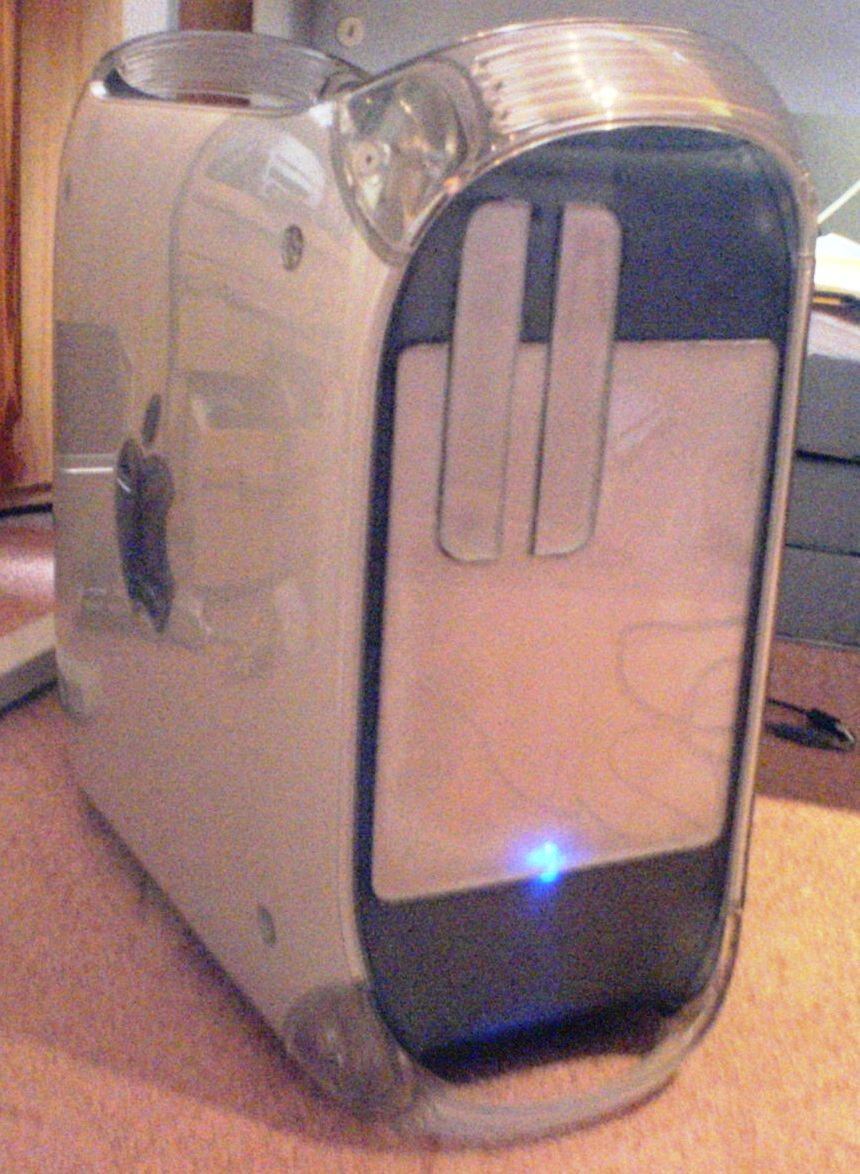

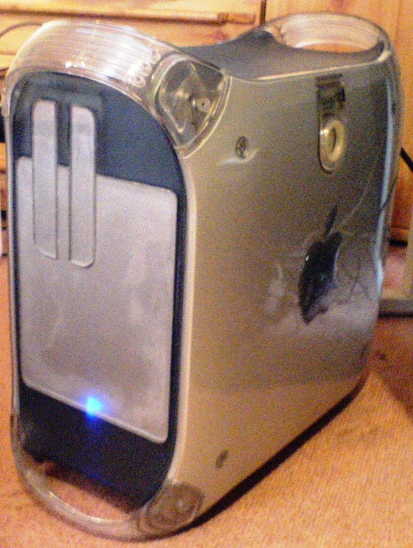

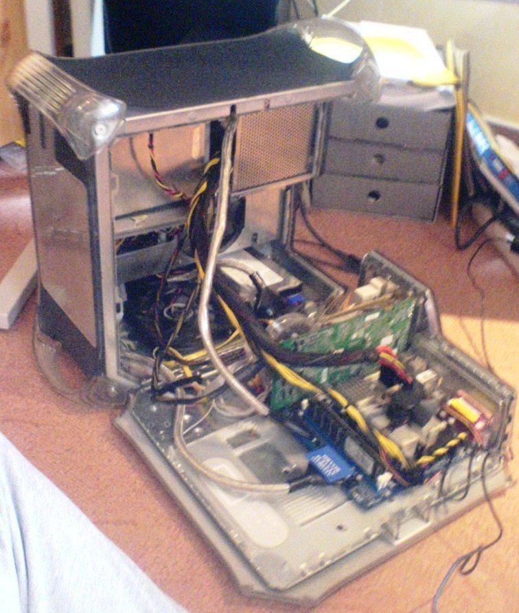

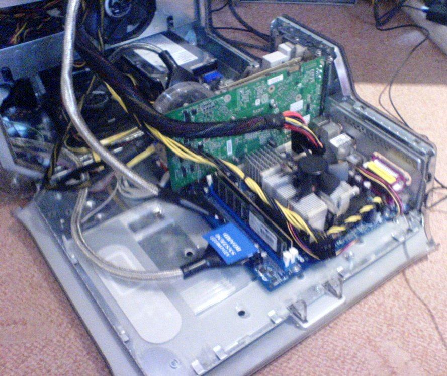

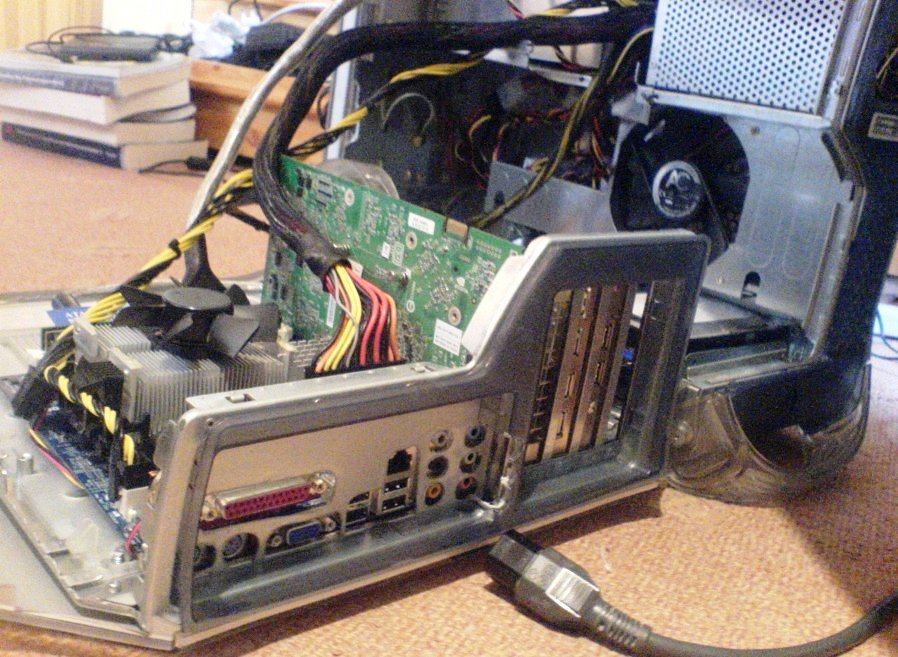

So die Kiste läuft, vorne keine Schalter nur einen Taster für an/aus und eine Statusled, unter dem Acryl.

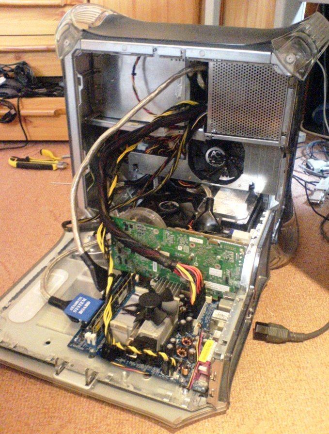

Noch mehr
2x 120er @ 5volt, 1x 80er @ 7 volt, 1x 60er auf der CPU, ArticCooling Silencer machen Mega viel Luft in dem Case fast arktisch, allerdings nicht lautlos aber sone art windzug, sehr gut auszuhalten...
