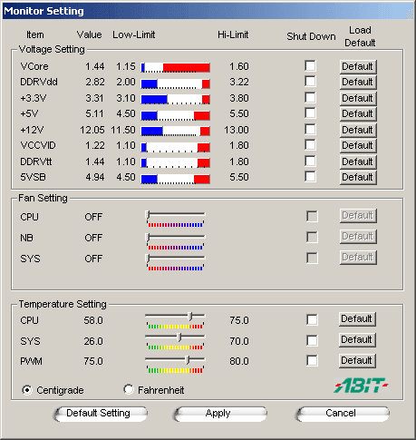

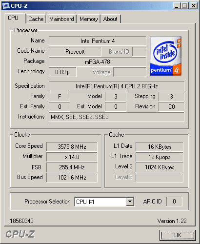

Meine Temps: 58°C CPU / PWM 75°C
CPU : Prescott 2,8 @ 3575 MHz
MoBo: ABIT AI7 Bios 1.6
FSB 255 MHz
Vcore 1,5125V im Bios eingestellt
WaKü
Werte des Screenies unter Last!

:eek: boa was ist denn mit deinen Mosfets los :eek:
75 grad das ist ja Hardcore, da muss man ja aufpassen das sich die Mosfets nich von der Platine Lösen.
An deine stelle würde ich den Prozessor wieder runterclocken auf die dauer ist das bestimmt nicht gut.

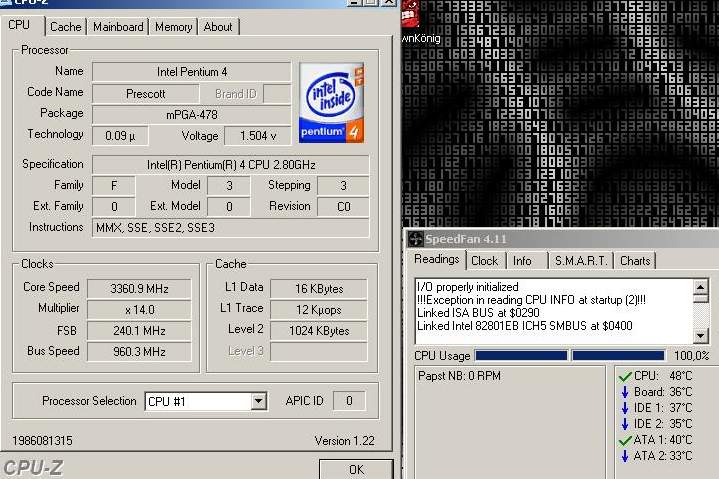

Ich habe auch mal ein Screen gemacht unter vollast@ 3,2 GHz
meiner läuft gerade den 2ten Burnin durch --- mal schauen ob ich morgen dann die 255 fsb stabil erreiche
Asus P4C800E - del
wakü
es laufen 2 prime clients und Hot cpu tester 4 im Hintergrund
