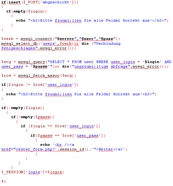

hi, ich hab n problem mit php (denk zumindest das es daran liegt...)
und zwar birngt er direkt nach dem aufruf der site diese 2 zeilen unten drunter...das is ziehmlich blöd...trat aber erst nach der installation von php 4.3.6 auf. vorher stand das nich da.
jetz ist die frage wie ich des wieder weg bekomme??

Als erstes kannst du ja mal auf 4.3.7 updaten. Vielleicht ist dein Problem dann wieder verschwunden. Wenn nicht, dann kannst du ja mal den Quellcode posten, damit wir alle gemeinsam an einer Lösung arbeiten können. :)
Floppy

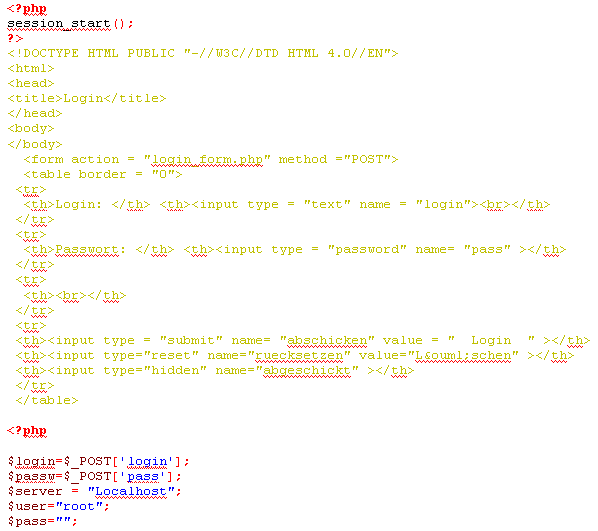

ok, also das update auf 4.3.7 hat nix gebracht.
daher jetz mal als anhänge der quellcode.
versuchs mal mit $_POST["login"] oder setz in der php.ini mal register globals auf on
also $_POST["login"] hat nix gebracht und die register globals waren schon auf on
wie schon gesagt, dieser shice kam erst nach der installation von php 4.3.6 vorher ging alles wunderbar....
ok, hab jetz rausgefunden wie es funktioniert:
if (isset($_POST['login']) {
$login = $_POST['login'];
} else {
$login = null;
dennoch danke für die hilfe.
