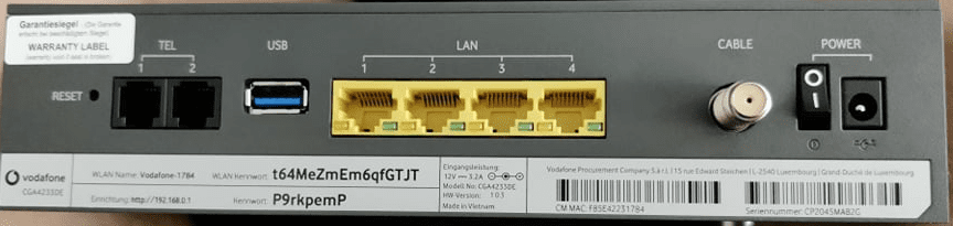

Der Vodafone Router wird über "Kabel" angeschlossen:
Also das weiße Ding, über das "Cable" steht.

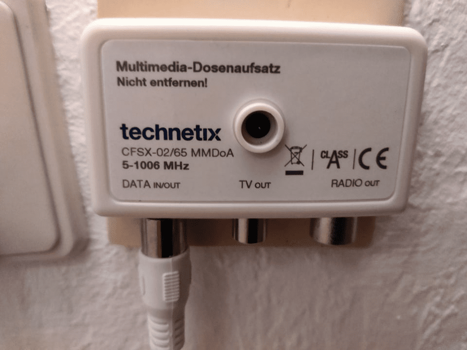

Dafür hat mir Vodafone so eine hübsche Box mit geliefert, die ich an die Dose angesteckt habe:

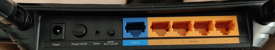

Der Ersatzrouter hat einen solchen Anschluss aber nicht:
Dabei handelt es sich um einen TP-Linkt Archer C6.

Alao für mich sieht das als hättest du einen Router ohne Modem, in deinem Fall für Kabel. Somit kann der nicht als erstes angeschlossen werden.
Du kannst den Router natürlich als 2. Gerät per Kabel mit dem Vodafone Router verbinden und dein WLAN ausschließlich mit dem machen. Als einziges Gerät funktioniert das nicht.
An nen Kabelanschluß kann man natürlich niemals nen normalen Router direkt anschließen!
So läuft das im Prinzip im Zusammenspiel mit deinem "Vodafone" Kabel Modem/Router, aber bei deinem technischem Wissen...
