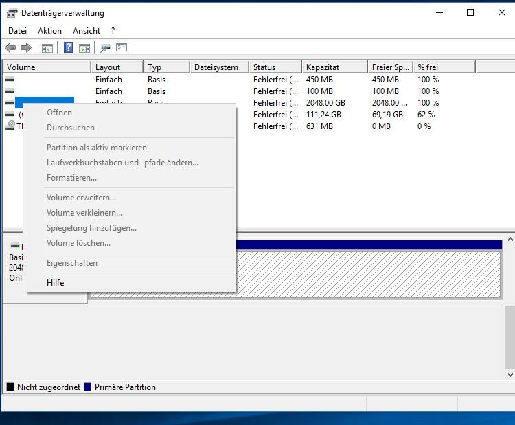

ich habe mir eine neue 2 TB Festplatte gekauft (fabrikneu) und möchte diese gern als Datenspeicherort zusätzlich zu meiner SSD verwenden.
Problem:
Der Geräte Manager erkennt die Festplatte und sagt, sie funktioniere einwandfrei. Treiber auf dem neusten Stand.
Starte ich nun die Datenträgerverwaltung, passiert folgendes: Zuerst wurde mir die Platte nicht angezeigt. Beim zweiten Öffnen blieb der Bildschirm beim "Zugriff auf die virtuellen Laufwerke" stehen.
Was habe ich nicht beachtet? Im BIOS gibt es doch eigentlich nichts zu ändern, oder?
Lässt sich die Festplatte u.U. mit Drittprogrammen formatieren?
Es handelt sich um eine Toshiba P300 mit 2 TB.
Vielen Dank im Voraus,
Lars
- - - Updated - - -
Up
Beim dritten Versuch ging es dann irgendwie. Nach dem Starten des Formatiervorgangs kam dann diese Meldung:
Der Vorgang konnte nicht abgeschlossen werden, weil die Ansicht des Datenträgerverwaltungs-Snap-Ins nicht aktuell ist. Aktualisieren Sie die Ansicht mit der Aktualisierungsaufgabe. Wenn das Problem weiterhin besteht, schließen Sie das Datenträgerverwaltungs-Snap-In, und starten Sie anschließend das Datenträgerverwaltungs-Snap-In oder den Computer neu.
- - - Updated - - -
klicke mal untern in die schraffierte Fläche (rechte Maustaste) und ggf. musst auch auch erst links daneben klicken wo die Größe steht, daber da dort Basisdatenträger stehen dürfte, scheint sie schon initialisiert zu sein. Google doch mal nach einer Anleitung zu Anlegen von Partitionen in der Datenträgerverwaltung.
Was hast Du gemacht als es diese E/A Fehler gab?
Wenn ich das mit dem Rechtsklick mache, um ein neues Volume anzulegen, sind diese Felder auch grau unterlegt.
Die E/A-Meldung kam, als ich den Datenträger als GPT initialisieren wollte.
- - - Updated - - -
Edit: Neben der Festplatte ist nun ein kleiner roter Pfeil nach unten im Menü der Datenträgerverwaltung und es wird heute Morgen angezeigt, dass die Platte nicht initalisiert ist.
- - - Updated - - -
Nächster Versuch:
Im Gerätemanager die Platte deinstalliert, System neu gestartet. Nun konnte ich "Erstellen einfacher Volumes" auswählen -> gleiche Fehlermeldung (Die Anforderung konnte wegen eines E/A - Gerätefehler nicht ausgeführt werden)
