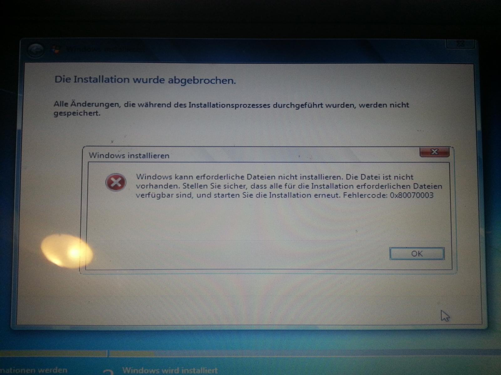

Nun erhalte ich folgenden Fehler..
Als ich den vorgang wiederholen wollte war (Trotz Partition am anderen PC erstellen) die SSD wieder verschwunden in der Laufwerk Auswahl list...
