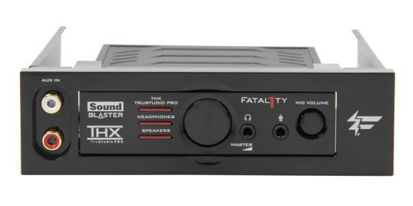

Problem gelöst, schuld war das Frontpanel irgendwie. Meine Soundkarte hat ein mitgeliefertes Frontpanel dabei:
Welches mit zwei Kabeln zur Soundkarte verbunden ist, ich habe an beiden Seiten die Kabel abgezogen und wieder angesteckt und die Soundkarte einmal aus und eingebaut, schon ist wieder alles mucksmäuschenstill also die Störgeräusche ;)
Danke für Eure Hilfe
