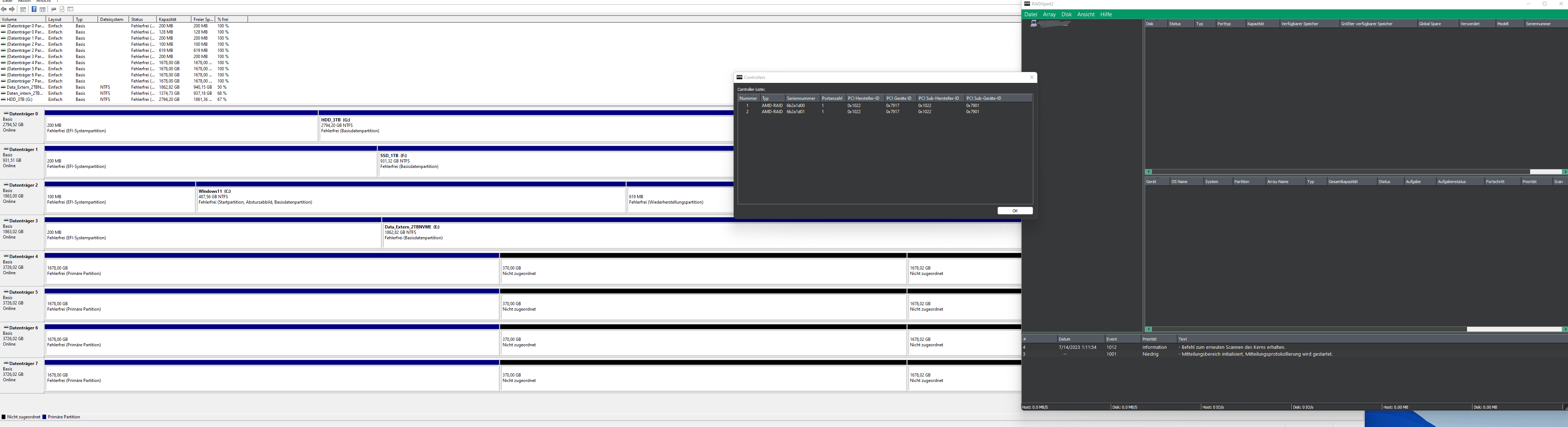

ich habe auf meinem mit ASUSWXR80E SAGE SE Mainboard laufendem Rechner erfolgreich die M.2 Erweiterungskarte ASUS M.2 x16 mit 4x 4TB Fanxiang S880 NVMEs installiert.
Über die BIOS Einstellung laut ASUS Anleitung erst SATA RAID enabled, den PCI Slot 7 (ich hoffe der unterste SLOT ist Nummer 7) auf NVME RAID gestellt, dann erst die existierenden ARRAYS für die 4 4TB platten gelöscht und jeweils 2 der Platten mit RAID 1 zu jeweils einem ARRAY zusammengefasst. meine Windows 11 partition sollte unberührt bleiben.
Windows startet normal, aber die neuen Raid1-Laufwerke werden nicht im Explorer angezeigt.
In der Datenträgerverwaltung werden alle 4 4TB NVMEs gefunden. Jeweils 1678Gb Primäre Partition + 379GB nicht zugeordet + 1678,02 nicht zugeordnet. Was mir schwer nach korrekter RAID 1 Konfiguration aussieht.
Dann habe ich die RAIDxpert2 Software von AMD installiert. nur als Admin ausgeführt startet er das Programm, aber er zeigt mir keinerlei Volumes an.
Nur unter Ansicht -> Controller anzeigen sehe ich, dass er wirklich 2 Arrays hat. Habe ich irgendetwas vergessen zu installieren, damit die Raid1 volumes normal unter Windows verwendbar sind? In der Datenträgerverwaltung kann ich die Primären Partitionen der 4TB laufwerke nur löschen, was meinem Verständnis nach das RAID 1 Setup zerstört.
Anbei ein Screenshot der Datenträgerverwaltung + RAIDXpert2.
Vielleicht hat jemand von Euch ja einen Tipp für mich, vielen Dank.

Hast du denn die Laufwerke nach der Array Einstellung auch initialisiert?
Mal davon ab, deine Datenträgerverwaltung schaut ziemlich "chaotisch" aus. 4x EFI Startpartition auf 4 Datenträgern? Datenträger 2 zeigt nur ein Bruchteil der 2TB Datenkapazität an? :unsure:

Auch das Initialisieren der NVMEs per Powershell oder BIOS hat nicht geholfen, um die Volumes/RAIDs in Windows im Filesystem zugreifbar zu machen .
Einrichtung des RAIDs im BIOS erzeugt immer MBR-Datenträger, zugreifbare Volumes sind so wie ich das sehe immer GBR.
Ich nutze jetzt die von dir empfohlene Windows Speicherpool Funktion in einem großen Volume mit zwei-Wege Spiegelung.
Die Schreibgeschwindigkeit ist mit im Schnitt 300mb/s nicht die Schnellste, das kann aber auch an den günstigen China NVMEs liegen.
Im BIOS habe ich die RAID Optionen aktiviert gelassen (Enable RAID, SATA Mode RAID statt AHCI). Kann dies die Platten ausbremsen, wenn es kein "echtes" RAID ist oder beschleunigt dies sogar ?
Das der PCI Slot auf dem Modus RAID/4x4x4x4 stehen muss, um alle NVMEs zu erkennen, ist klar.
Die unötigen EFI Partitionen außerhalb des Boot-Datenträgers habe ich gelöscht und die Partitionen entsprechend erweitert. Danke für die Tipps.
