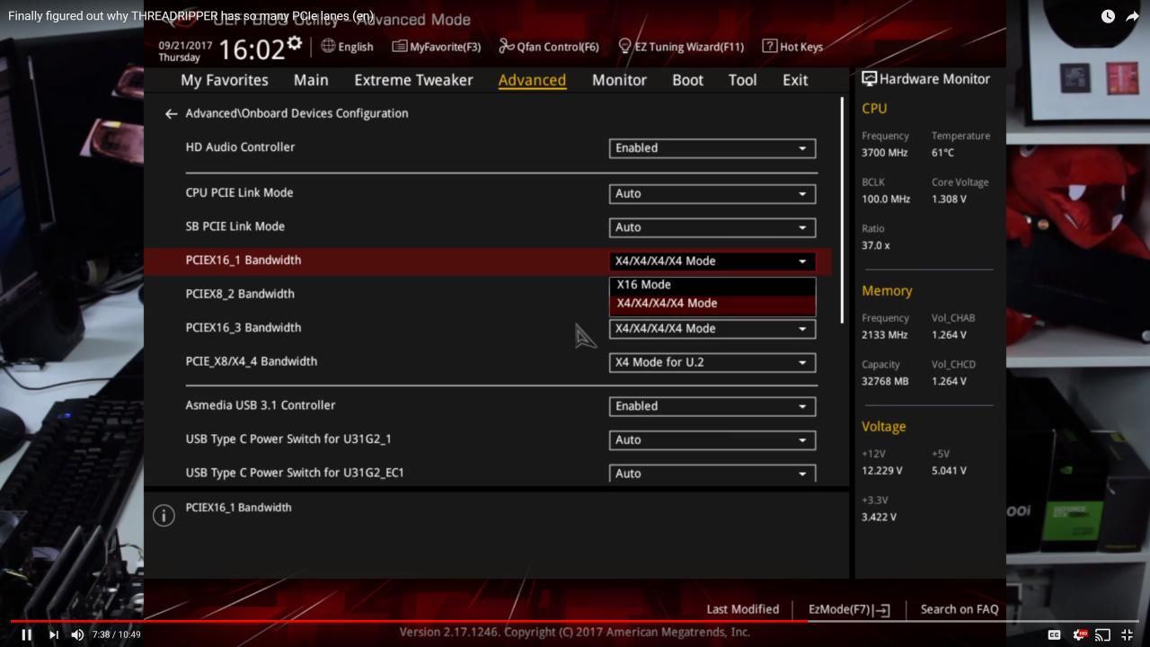

Ansonsten ist dein Board nicht bei den als ausdrücklich kompatiblen Mainboards gelistet, so dass es auch am Ende trotz aller Bemühungen nicht funktionieren mag: HYPER M.2 X16 CARD | Motherboard Accessory | ASUS Global
Stichwort: Bifurcation Support des Mainboards (und der CPU). Um alle 4 der Hyper x16 nutzen zu können, muss das Board den Slot im Modus x4/x4/x4/x4 unterstützen.
Allerdings sollte in jedem Fall mindestens 1 der SSDs auftauchen, so dass momentan noch etwas anderes hakt. Wichtig ist daher zunächst dass die SSDs in den Steckplätzen 1 und 2 stecken.

Laut PCGames Hardware (natürlich) total zuverlässig:
Stattdessen wird im BIOS, also auf CPU-Ebene, ein x4+x4+x4+x4-Modus eingestellt.
Laut dieser Quelle haben sie sogar Dein Board benutzt, und hier kann man die Einstellung vornehmen:
Diese Funktion musst du im Bios finden - wenn sie denn (noch) vorhanden ist.
Natürlich drauf achten, dass du das für den richtigen Slot machst. ;)

Stattdessen wird im BIOS, also auf CPU-Ebene, ein x4+x4+x4+x4-Modus eingestellt, und das funktioniert bei mir nicht, diese Einstellung gibt es nicht, ich kann nur auf RAID umstellen.
