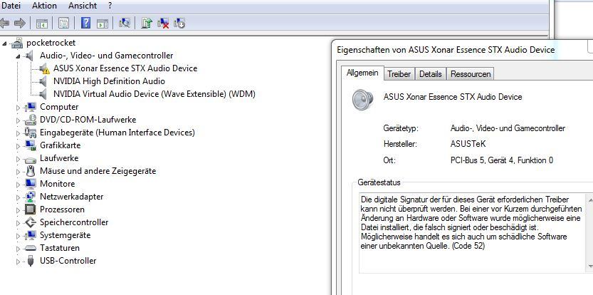

Es scheint defintiv der Samsung Treiber zu sein. Danach sieht es wie folgt aus:
Jemand ne Idee, was ich machen kann um beides zum lauifen zu kriegen
Erst Samsung Treiber und danach Soundtreiber installieren?

Also ich nutze Kies zum Backupen und meine iTunes Sachen ins galaxy zu Laden . Das Problem ist der Samsung Treiber den ich benötige das mein galaxy überhaupt erkannt wird. Im momement läuft alles aber keine Ahnung wieso ^^ hab hin und her installiert. Was bedeutet Treiber Signatur ausschalten ?
Also 1. das sollte eigentlich auch ohne den Samsung-Treiber gehen und 2. den Treiber kann man auf diversen Android-Sites einzeln runterladen und installieren OHNE Kies. Das Back-up/Hin- und Herkopieren kannst du damit einfach manuell machen. Dafür gibt es eine tolle Erfindung von Microsoft...nennt sich Explorer.
Nimm mal die Uni Treiber für die Xonar Karte :-). Wirken wunder. Zumindestens habe ich da mit Kies und Itunes in verbindung mit meinem Touch keine Probleme
Uni Treiber????
im moment läuft es mit dem standard treiber aber frag nich wieso auf einmal???......
