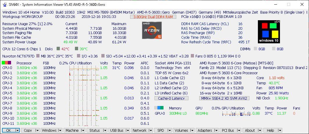

@Holzmann
Hast du schon man das Programm „SIV _ System Information Viewer“ probiert?
Da kannst du dir eine sehr große Menge an Daten über dein System anschauen.
Es besteht auch die Möglichkeit verschiedene Benchmarks durchzuführen.
Ich habe die Version V5.43 von dieser Webseite runter geladen:
SIV (System Information Viewer) 5.43 Download - TechSpot
