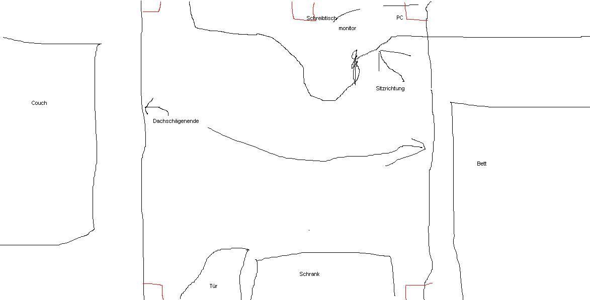

ich hab ein problem mit der boxenverteilung meines 5.1 im neuen zimmer mein vater will die boxen wie auf der skizze zu sehen an die decke in die vier ecken des zimmers verteilen und die 5. direkt an ein pfosten der da ist zwichen den fenstern. ich glaube aber das ich dann nicht mehr den 5.1 klang habe wie cih ihn haben will also vorne links kommt von vorne links rechts von rechts etc., weil die boxen ja nicht da aufgestellt sind wo sie sein müssten damit der klang von vorne links etc kommt oder etwa doch?? plz helft mir ich glaube meim vadder einfach nicht
hast du ne digicam?
aus deinem gekritzel werd ich nicht schlau :fresse:
:d man wird zwar nicht als Künstler geboren.. aber man soll etwas mehr sauberer zeichnen und etwas mühe geben :eek: also so wirklich werde ich da auch nicht schlau...
die Lautsprecher sollte man eigentlich auf der Hörhöhe anbringen... also an der Decke ist es nicht so gut, bzw. wie hoch werde die LS hängen?
Mach das ganze mal genauer und evtl. mit Farben, dann hab ich auch lust mir das genauer anzuschauen ;)
LOOL, geile Zeichnung.
Also so wie ich das sehe wirst du so keinen geilen Sound hinbekommen bzw solltest du deine Sitzposition vom Bett in die Mitte des Raumes verlagern...

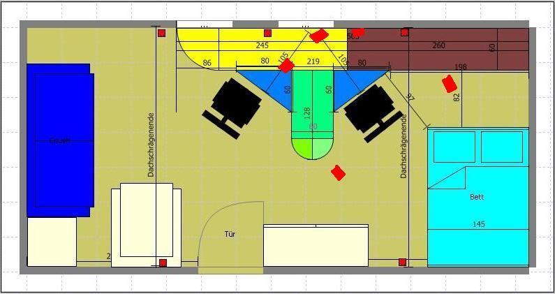

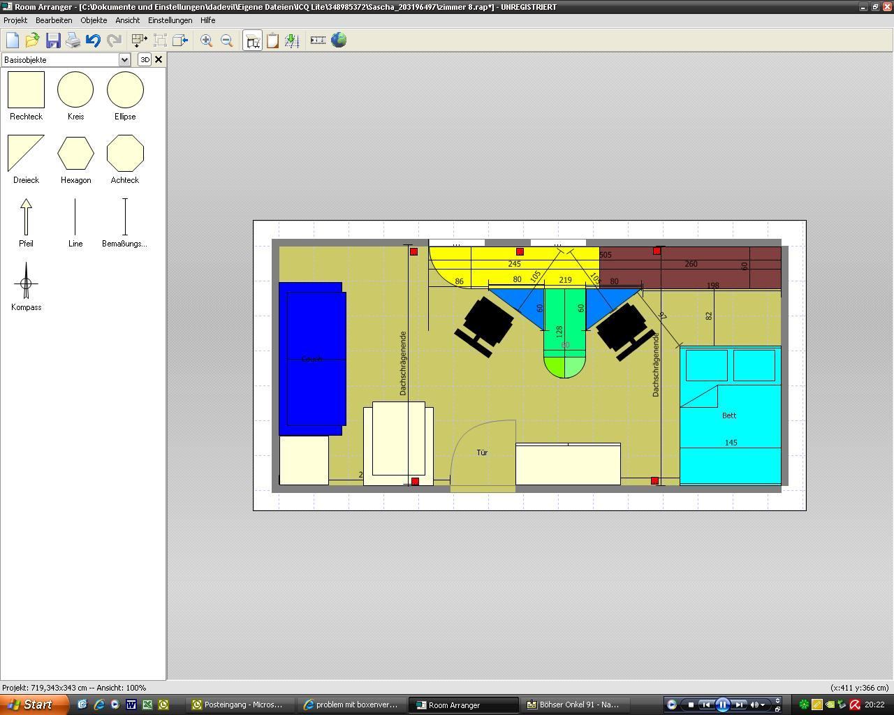

ich hab ne idee mom ich lad gleich ein screen hoch
so is das besser mein zimmer hat ich sowieso in dem programm geplant nur auf die idee ein screen zu machen muss man erstma kommen ich hoffe jetzt is das deutlicher also das rote sind die boxen sie würden dann auf ca 230cm höhe hängen.
sitzen tue ich auf der rechten seite des schreibtischs

Hab mal eingezeichnet wie ichs ungefähr aufstellen würde...
Wobei der rechte Front LS ned so wirklich gut aufzustellen geht. (Kommt drauf an wie viel/wenig Platz zur wand ist)

thx also hab ich recht und net mein vadder thx
Die andere Aufstellung wäre ganz in Ordnung, wenn der Sitzplatz direkt vor der Tür wäre...
Aber mit dem Sitzplatz rechts am Tisch wären der Abstand zum linken und rechten Front schon ziemlich unterschiedlich, der Center wäre ned in der Mitte und der rechte Surround Speaker wäre gerade/links hinter dem Hörer
Ne wirklich gute Lösung fällt mir aber ned ein...
Der linke Frontkanal steht bei meiner Aufstellung mitten aufm Tisch und die Surrounds stehen auch mitten im Raum...
Musst du wissen, ob des möglich ist oder ned.
mmh den hinten rechts kann ich befestigen die andern auch nur der hinten links is ein problem kann ich den auf den schranck stellen?
Hinzugefügter Post:
so habe die mir den link auf den ich hier verwiesen wurde aufmerksam gelesen demnach steht die hinten links jetzt auf dem schrank und die rechte ganz rechts am schreibtisch das ist ungefähr der selbe abstand nur di höhe ist verschiedenda die rechte auf ca 75 cm höhe steht und die linke auf ca 210cm aber das gleiche ich dann mit dem leiser laut und verzörungen aus die ich bei dem verstärker einstellen kann. eine frage ist jetzt aber noch offen:

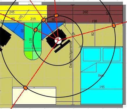

5.1 Setup:
Ziel ist es, dass alle Lautsprecher im selben Radius um den Zuhörer angeordnet und auf ihn ausgerichtet sind. Dabei beschreiben die vorderen Lautsprecher einen Winkel von 30° von der Blickrichtung aus (Achse / Center-Speaker) und die hinteren einen Winkel von jeweils 110°. Da du die hinteren Lautsprecher wohl nicht auf Stative stellen kannst (darfst?) wäre es sinnvoll die Rearspeaker möglichst auf einem größeren und gemeinsamen Radius um den Hörplatz anzuordnen.
Im Bild ist die Hörposition mit einem weißen Kreis auf dem Stuhl gekennzeichnet und die einzelnen Achsen u. Radien sind selbsterklärend. Vielleicht hilft es dir.
