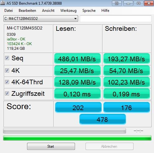

Sind diese Werte eingentlich in Ordnung für die m4 ? (70gb sind belegt)
Wenn die mehr als 5184 Stunden und noch die 0009er FW hatte, dann ist das Thema nach dem FW Update auf die 0309 durch, da brauchst Du nichts mehr zu testen, außer ob das FW Update geklappt hat, was hier der Fall ist, wie man im Screen von AS-SSD schon sieht.
