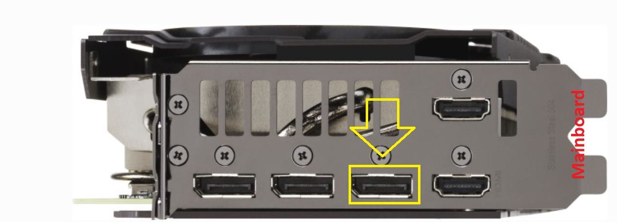

Wahrscheinlich war das Displayport Kabel vorher nicht bis zum Anschlag in die Grafikkarte oder den Monitor eingesteckt.
Welcher FullHD 240 Hz Monitor und welche RTX 3080 Grafikkarte?
Hast du mal die Bildschirm Auflösung (1920x1080) und Bild Frequenz (240 Hz) in der Nvidia Systemsteuerung überprüft, und ist DSR aus?
Edit:
Hast du das Displayport Kabel in den Displayport der Grafikkarte eingesteckt der dem Mainboard am nächsten ist (Bild unten)?
