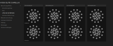

Bis gestern funktionierte das Display 1A (Bild1). Irgendwann, nachdem ich eine Weile vom Rechner weg war und wieder kam bemerkte ich dass nur ein Dreieck mit Ausrufezeichen im Display (Bild 2) zu sehen war. Nach einem Neustart funktionierte das Display zwar aber es zeigt ausschließlich die Kühlmitteltemperatur an (Bild 3) . In iCUE fehlt seitdem jeden Einstellung zum Display (Bild 4). Das Ausrufezeichen kommt immer wenn der Rechner von komplett Aus eingeschaltet wird und nach einem Neustart wird wieder Kühlmittel angezeigt.
Das ist von eben auf nachher passiert während ich nicht mal am Rechner saß. Irgendeine Idee woran das liegen kann? iCue hab ich bereits runtergeworfen und neu installiert. Auch die ganzen Kontakte gecheckt. Angeschlossen ist sie ganz normal wie in der Anleitung beschrieben.

So Sieht übrigens das Menü eines LCD Kit richtig aus. Man hat links deutlich mehr Optionen als beim "4.png"
