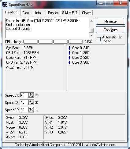

. Momentan läuft er auf der 900 RPM und davon abgesehen dass er damit im Idle natürlich durch die Lautstärke unangenehm auffällt, "schiebt" er quasi den CPU-Lüfter an... gut sichtbar auf diesem Screenshot:
![Speedfan.jpg Speedfan.jpg](https://www.hardwareluxx.de/community/data/attachments/179/179501-56cb4793bc01b72c5bc010a297be464a.jpg)
Die Lüfter sind ja benannt (CPU Fan 2 ist der an der Rückwand hinter dem CPU-Kühler), Speed01 ist der Gehäuselüfter hinten, Speed02 der CPU-Lüfter und Speed03 ist der 180er an der Front. Wie man sieht läuft der an der Front trotz 40% auf vollen 900 RPM, weil das Mainboard den Anschluss eben nicht steuern kann. Aber leider läuft der CPU-Lüfter mit über 1000 RPM bei 40%, obwohl er eigentlich wie der andere baugleiche Lüfter an der Rückwand bei ~500 RPM sein sollte. Als ich testweise den großen Lüfter vorne mal abgeklemmt hatte, lief der CPU-Lüfter auch auf den erwarteten ~500 RPM.
