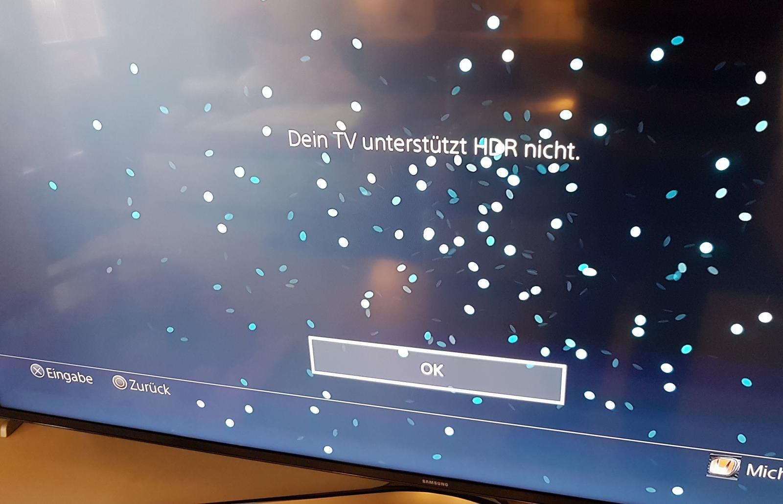

Ich habe mir einen neuen Fernseher gekauft ( Samsung UE55MU6179UXZG ) und wollte bei meiner PS4 slim, HDR anzeigen lassen.
Nur es kommt die Meldung : Dein TV unterstützt HDR nicht
Was mache ich falsch ?
HDMI Kabel zu billig ? Hatte so ein 5€ Kabel, habe es dann gegen ein original Samsung https://www.amazon.com/Samsung-BN39-01997A-CABLE-HDMI-HU9000-1500MM/dp/B0747QBWZM Kabel getauscht, das selbe...
Muss ich ein " Premium Kabel " kaufen ?
Oder liegt es an der Glotze ?
Für Tips wäre ich sehr dankbar !
gruß Michi

Das Kabel sollte reichen. Es liegt hier wohl an der Einstellung. Bei den Samsung TVs musst du die Option UHD Color (sollte es irgendwo geben) für den entsprechenden Eingang aktivieren.

Hast du dir das Video in meinem Link angesehen? Mach doch bitte einfach die Einstellung für UHD Color für den HDMI Eingang an, an dem du die PS4 angeschlossen hast. Anschließend aktivierst du noch einmal die HDR Funktion auf der PS4 und du wirst sehen das es funktioniert.
Das dein TV technisch nicht in der Lage ist daraus einen Vorteil im Bild zu erhalten ist eine andere Sache. Technisch unterstützen tut er es aber trotzdem.

Mein Kollege hat den Samsung 6079 und der macht HDR 10 auf der Ps4 pro.
Deiner kann kein HDR 10
Danke Leute !:wink:
Damit hatte ich auch Ärger, musste es beim LG OLED auch für die Eingänge aktivieren :d
