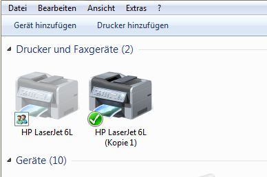

Das Symbol für "USB-Druckerunterstützung" sehe ich bei mir nicht. Siehe Bild!
Hab ihn einmal als Netzwerkdrucker und einmal als lokaler Drucker installiert. Nichts davon funktioniert leider.
Unter Eigenschaften - Reiter Hardware - steht unten im Feld "Gerätefunktionen" der Drucker und auch die USB-Druckerunterstützung (Port_#0002.Hub_#0001) drin.
