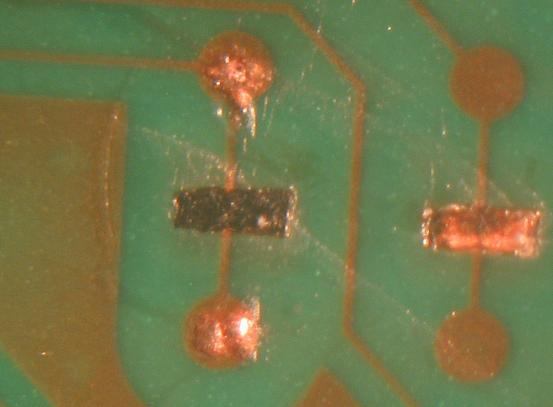

hi,
Das mit den cpu's habe ich jetzt hinbekommen. Musste die inneren Kontakte freikratzen. Danke für den tipp.
Wenn ich die multis bis 24X freischalten will, dann muss ich doch die 5te L3Brücke trennen??
attachment.php
hab ich dir doch gestern abend gesagt dass du die Kontakte frei kratzen musst.
Besorg dir mal ordentliche kühler und gib mir meinen zurück ;)
die habe ich durch ein lupe, bzw. durch ein mokroskop geknippst.. ansonsten hätte ich wohl auch net die kontakte freikratzen können... mörder arbeit.
wie ist das jetzt mit den multies??
Fizzlor
