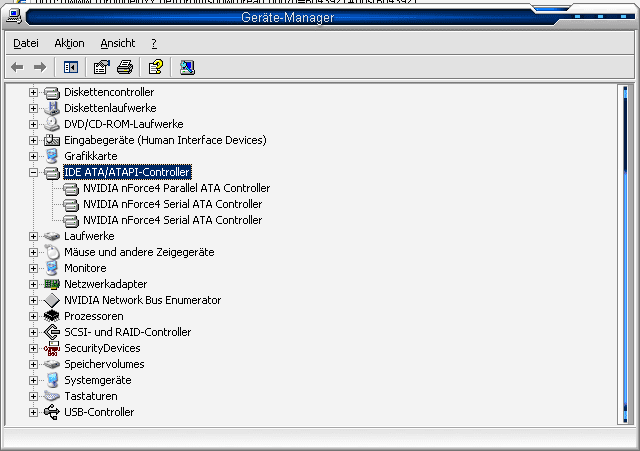

so sieht es im gerätemanager aus...
habe es jetzt auch mal am 4.sata-port versucht, aber das hat auch nichts gebracht
was kann ich jetzt noch machen ?
Und da sieht man schon das etwas nicht so ist, wie es sein soll.
Du hast den NV Treiber und den M$ Treiber aktiv, es gilt aber die Regel "entweder, oder". Zudem ist der NV Treiber nicht der aus meinem oben verlinkten Paket. ;)

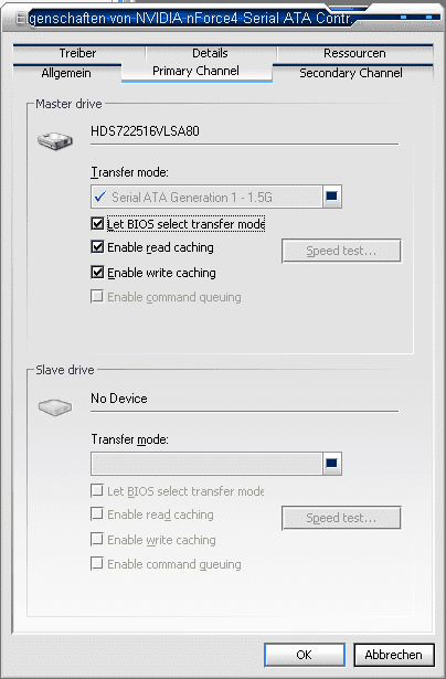

Zu NCQ:
attachment.php
Ist bei meinen Hitachis ausgegraut, da die es nicht unterstützen. ;)

habe die platte jetzt mal intern verbaut und sie mit einer der 250er laufen lassen
habe jetzt auch ncq mal deaktiviert (im screen noch aktiviert) und jetzt den 6.91 treiber auch bei den sata controllern eingebunden (vorher war der nur beim pata aktiv), da dort noch ein älterer aktiv war
wie man sieht funzt die platte intern ohne probleme und auch das hot-plug feature habe ich gerade erfolgreich getestet
