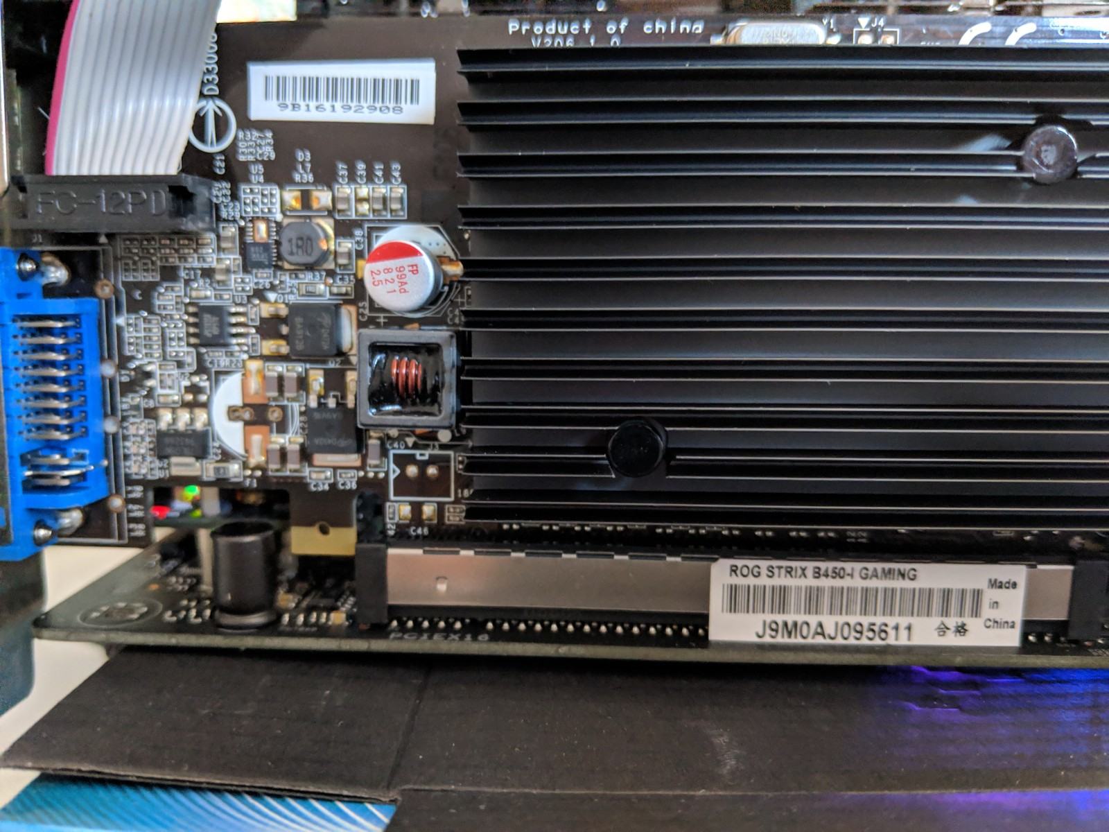

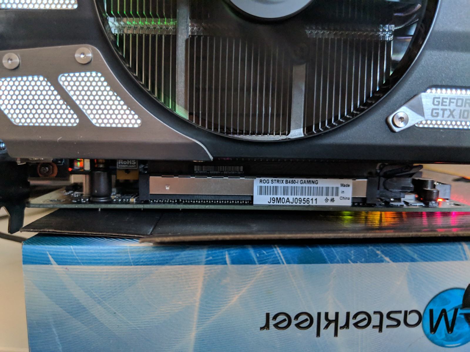

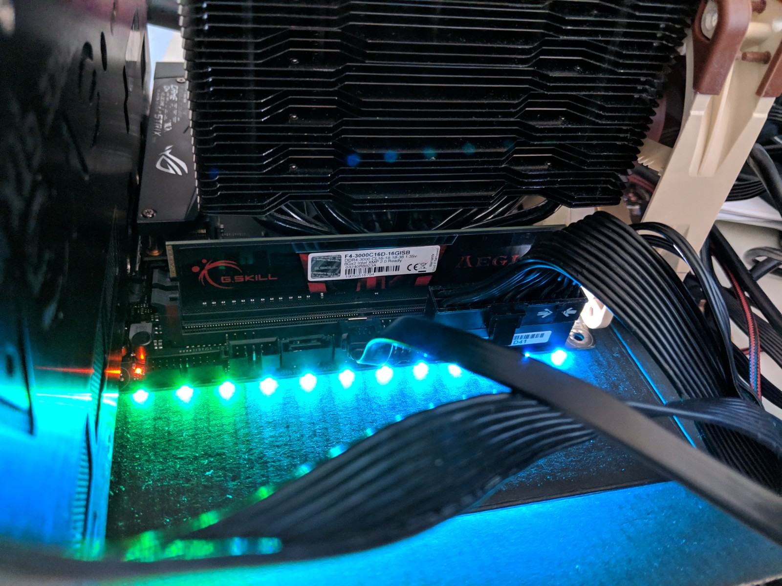

Alternatives Mainboard:
Asus B450-I (ITX)mit neuestem BIOS weist die gleiche Fehlerquelle auf, 8300GT wird erkannt und gestartet. Mit der 1070 wieder dasselbe Problem, Überprüfung in Richtung eines zweiten pcie Slots nicht möglich, da es bei m-itx nur einen Slot gibt.
Also entweder ist es die CPU oder die VGA, die VGA habe ich aber erst aus einer RMA und sie funktioniert ja einwandfrei mit meinem alten System...
Edit:
Die ganzen Versuche habe ich auf einer Pappbox gemacht, somit dürfte es zu keinen Problemen bezüglich des PCIe Slots führen, da dadurch verhindert wird, dass die GTX nicht richtig im Slot ist.
Edit 2:
Bilder
24Atx etc.
1070GTX im PCIe Slot
8300GT im PCIe Slot
