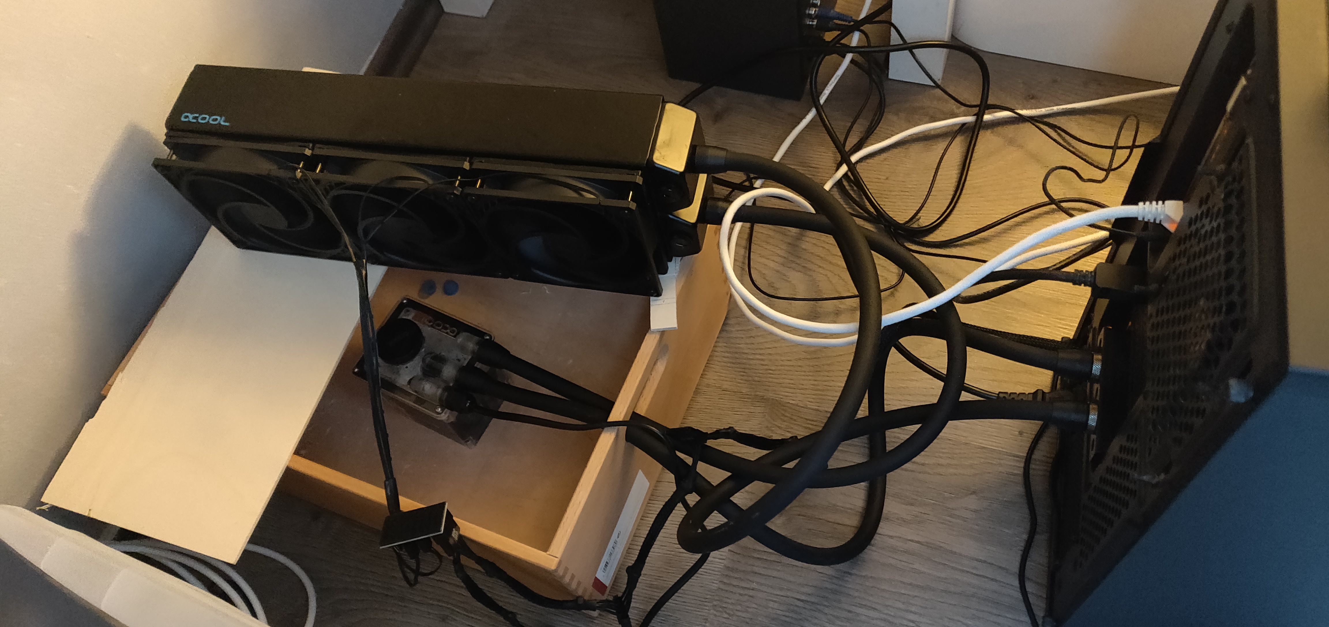

Eigentlich wollte ich ja keine Bilder von Frankensteins Mon... äh Wasserkühlung posten - aber hier ist ein Bild:
dreh die lüfter mal um. pull bringt mehr als push :)
wenn Radi und Pumpe in einem anderen Raum soll, verstehe ich die Länge der Schläuche, wenn nicht ginge es auch etwas kürzer.
