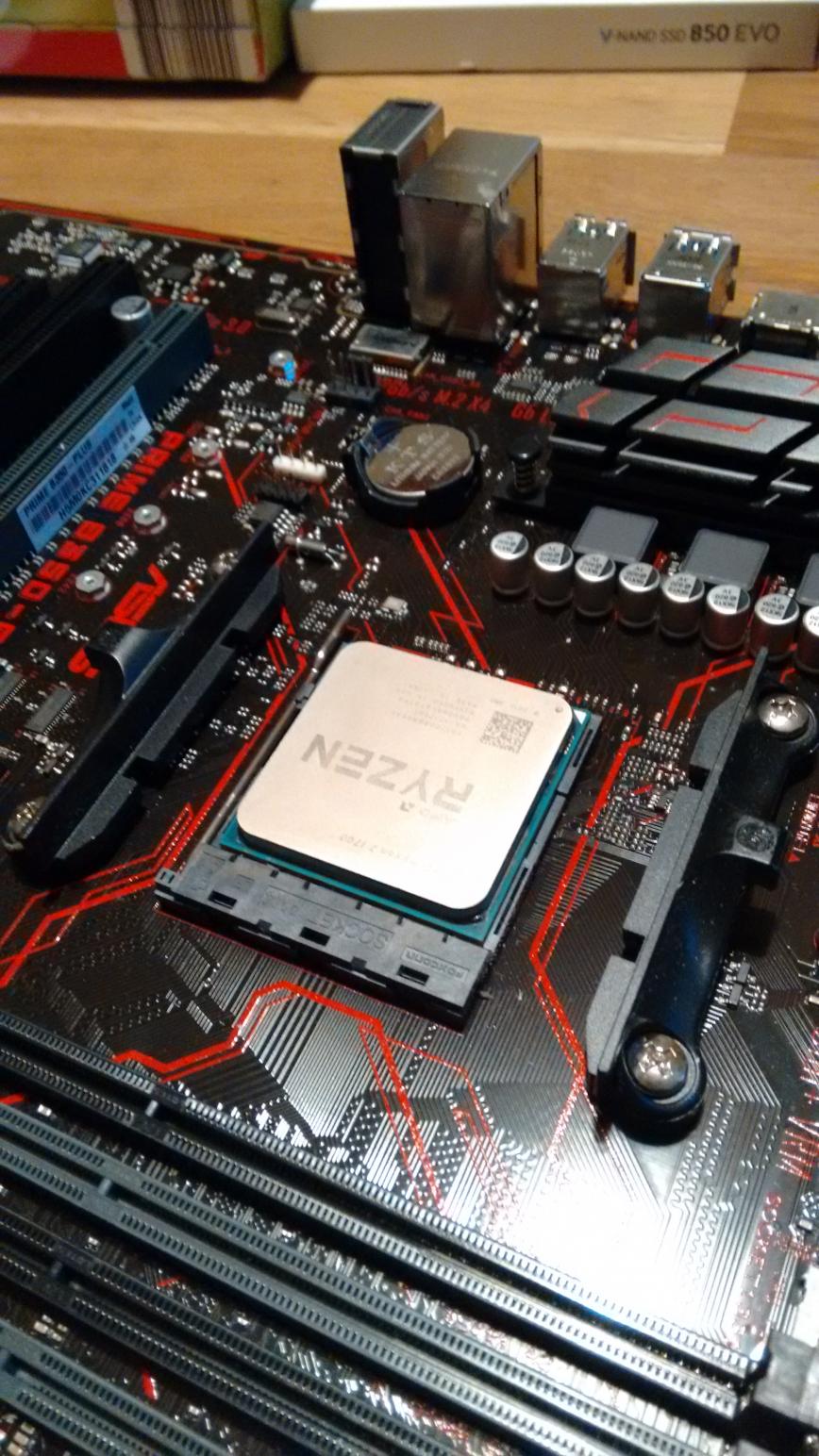

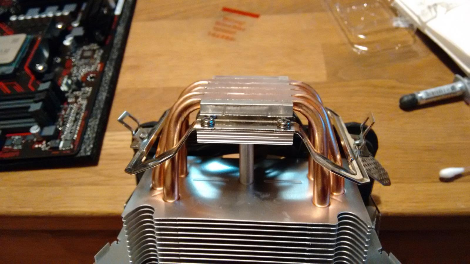

Mach doch mal Fotos, vielleicht kann man da was erkennen
Bilder:
Habe es geschafft den sella an den vorgesehenden haltenase zu befestigen. Am besten erst den linken clip einhängen, und dann mit viel kraft den zweiten runterdrücken bis er ebenfalls einrastet. Aber anhand des etwas breiteren abstand zu den nasen, ist die kühlfläche nicht 100 % genau auf der cpu. Was aber nicht schlimm sein wird. Die temperaturen stimmen ja.
