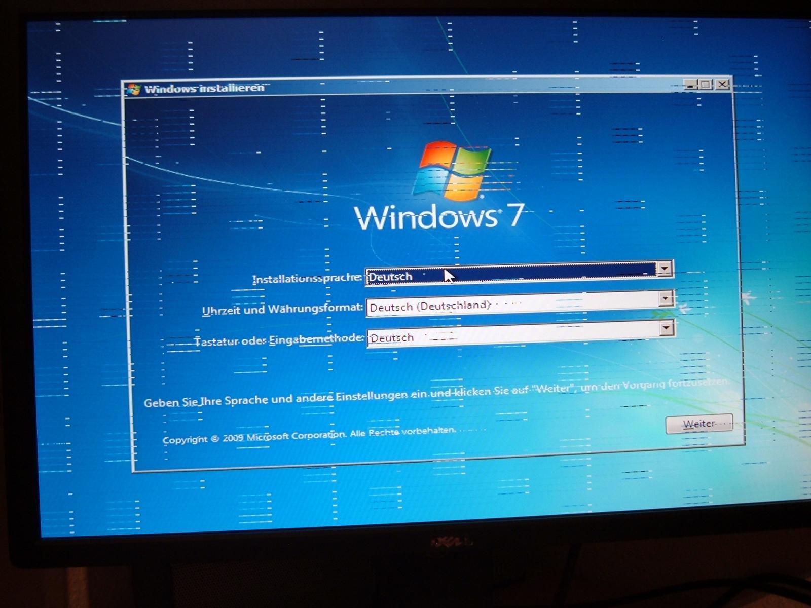

habe ein Problem mit meiner "Gigabyte 7950 GV-R795WF3-3GD" heute erst Neu bekommen und eingebaut.
Hatte die ganze Zeit eine 6950 und keine Probleme.
7950 ist per HDMI angeschlossen (gleiches Kabel wie bei meiner 6950)
Catalyst 13.1 installiert. Hatte vorher die 13.3 Beta 3, diese wurden aber nach Einbau und Neustart der Karte nicht erkannt (Keine Catalyst Treiber installiert)
6/8 Pin Strom-Connector ist richtig drin, auch die PINs zum PCI-E Slot sollten richtig sitzen, habe die Karte schon 2x ausgebaut...
1. Habe oft Grafikfehler schon beim hochfahren (siehe Foto, 2 Striche jeweils Links und Rechts, in das Windows komme ich dann garnicht mehr)

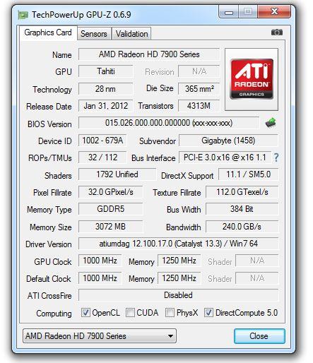

2. Graka wird unter GPU-Z nur als PCI-E 1.1 erkannt, obwohl die Karte im PCI-E 3.0 Slot steckt. BIOS des Mainboards aktuell. Die 6950 wurde auch als 2.0 erkannt.
//Edit: Auch unter Last schaltet die Karte nur auf PCI-E 2.0
3. Diverse Schriften auf Homepages sind "unscharf"
4. Karte kommt mir im Idle sehr laut vor (Die ersten paar Minuten im Windows) war die Lüfter angeht.. keine Ahnung ob diese Lautstärke schon "Idle" ist.
Muss oft 2-3x Neustarten um "Striche" beim hochfahren nicht zu bekommen...
Karte habe ich von Hardwareversand.de...
Defekt?
Gruss
Das ist normal falls deine Sys-Infos aktuell sind, Sandy kann kein PCI-E 3.0 - Ist aber auch nicht wichtig ^^
Was nicht normal ist, sind deine Streifen, würde die Karte auf Widerruf zurück schicken und Neu/ oder eine andere Bestellen ;)

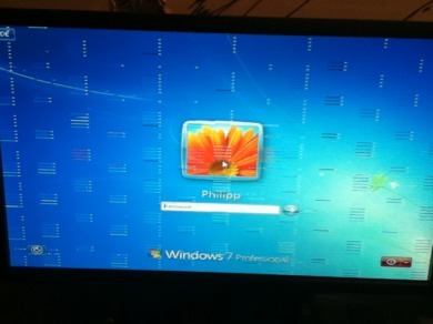

Moin,
hatte auch 2-3 mal so Bildfehler (hier hat nur Neustart geholfen). Diese sind aber irgendwie von alleine wieder weg...
War schon auch fast dabei die Karte zurück zu senden.

Bei mir sah es ähnlich aus. :O
Fehler bei den Gigabytes?
Das Problem habe ich jetzt aber nicht mehr bzw. die Grafikkarte wurde sowieso (aus anderen Gründen) ausgetauscht.
