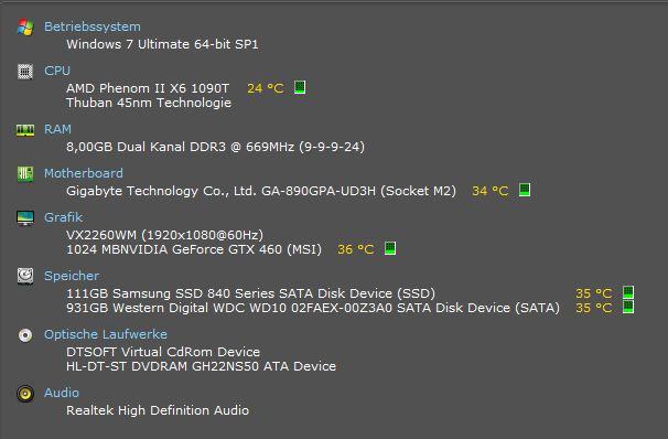

mein system (grob):

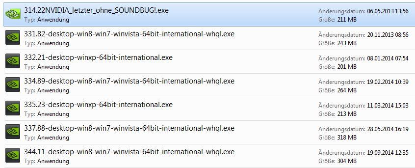

die treiber von nvidia (alle dunklen produzieren den gleichen bug)

bleibe beim 314.22, von den neueren hast du mit den alten Karten sowieso kaum Vorteile

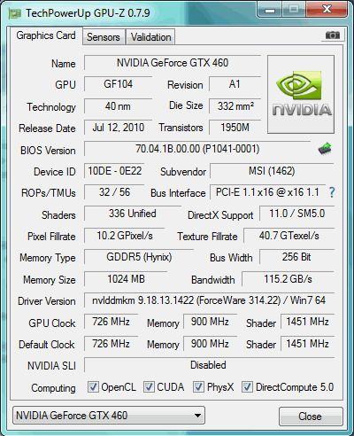

die graka wird zwar intern einfach nur als GeForce GTX 460 geführt, die externe bezeichnung lautet aber: msi geforce 460GTX Cyclone 1GD5/OC
