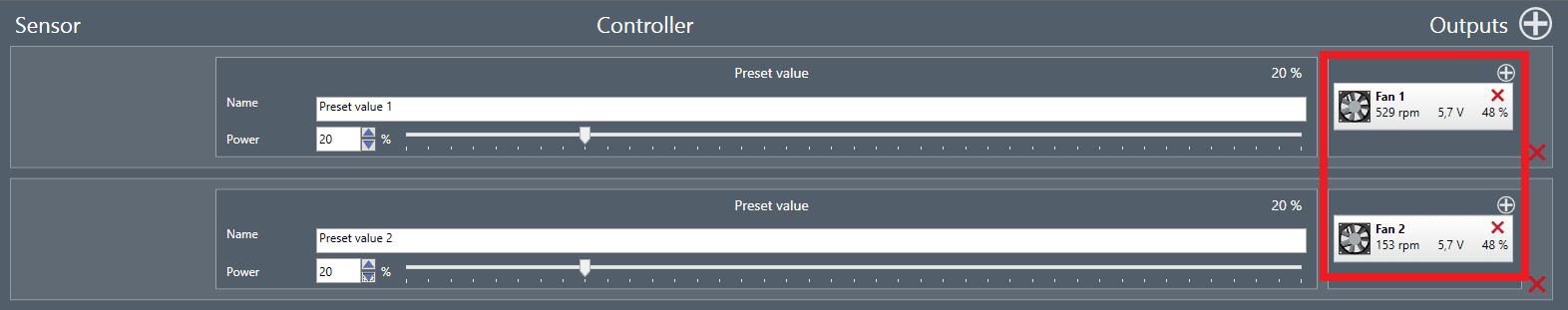

ich habe leider Probleme mit einem 180mm Lüfter von Phobya.
Modellbezeichnung: Phobya G-Silent 18 PWM 900rpm Slim
Der Lüfter wird an einem Aquaero 6 XT (Lüfterport 2) betrieben.
An Lüfterport 1 hängt ein identischer Lüfter.
Zum Problem:
Wenn ich beide Lüfter auf 5.7V (48%) herunterregle, hat der "Problemlüfter" lediglich 153rpm.
Der andere Lüfter hingegen 529rpm.
Bei 100% sind die Drehzahlen mit ~ 850rpm identisch.
Zum Test habe ich die Ports an denen die Lüfter angeschlossen sind auch getauscht:
Problemlüfter an Port 1, "normaler" Lüfter an Port 2.
Das Ergebnis war identisch.
Kann ich davon ausgehen das der Lüfter einen weg hat oder hat jemand eine andere Idee?
Danke
Kesandal
Teste doch mal mit anderen Voltzahlen (6,7,8 ..)
Wenn da auch ein Unterschied ist weiste dass der einen weg hat, wenn nicht lässt sich der mit 153 halt nicht soweit runterregeln wie der andere
