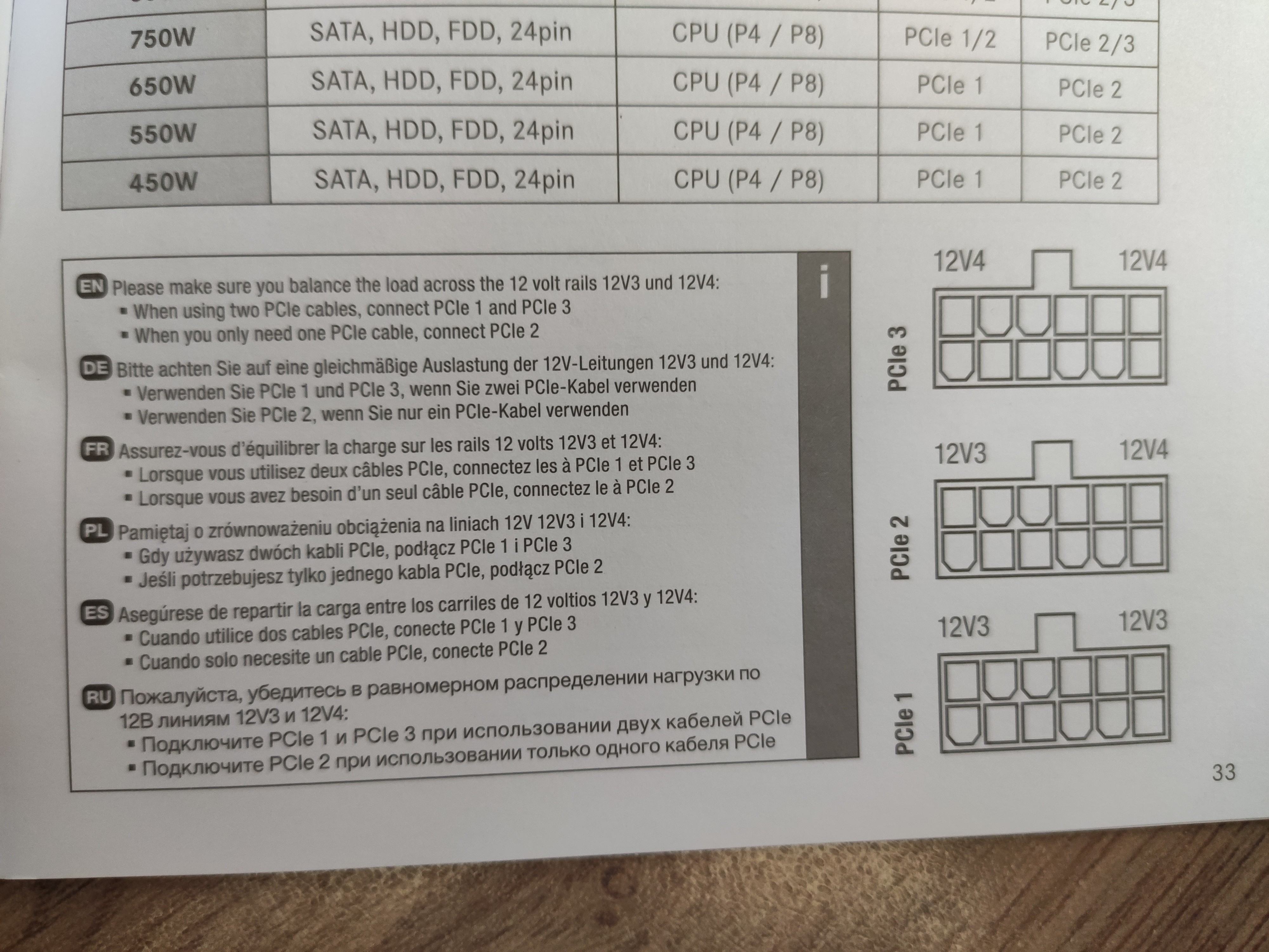

Bis heute Mittag hing die Karte per Y-Kabel am PCIE2-Anschluss. Entgegen meiner Annahme beim Einbau, hatte ich die Vorgängerkarte wohl nur mit einem Kabel mit Strom versorgt (5700 XT)
Als ich das festgestellt hatte, war ich mir relativ sicher den Fehler/das Problem gefunden zu haben.
Mittlerweile liefern 2 Kabel (Anschluss 1 und 3) den Strom. Leider ohne Änderung.

Die PCIE Rails sind doch Rail 3&4 da muss die Graka dran.
Bei der Vega deutet ein Treiber Timeout meist in Richtung instabiler OC,evtl. mal die Karte per Hand runtertakten und schauen was passiert?
Die Rails sind 3 und 4 -> ja, kann ich bestätigen
Die Anschlüsse am Netzteil sind mit PCIe 1-3 beschriftet.
Sprich aktuell nutze ich wie empfohlen 2 Kabel an PCIe 1 und 3. Damit sollte die Last auf 12V3 und 12V4 aufgeteilt
