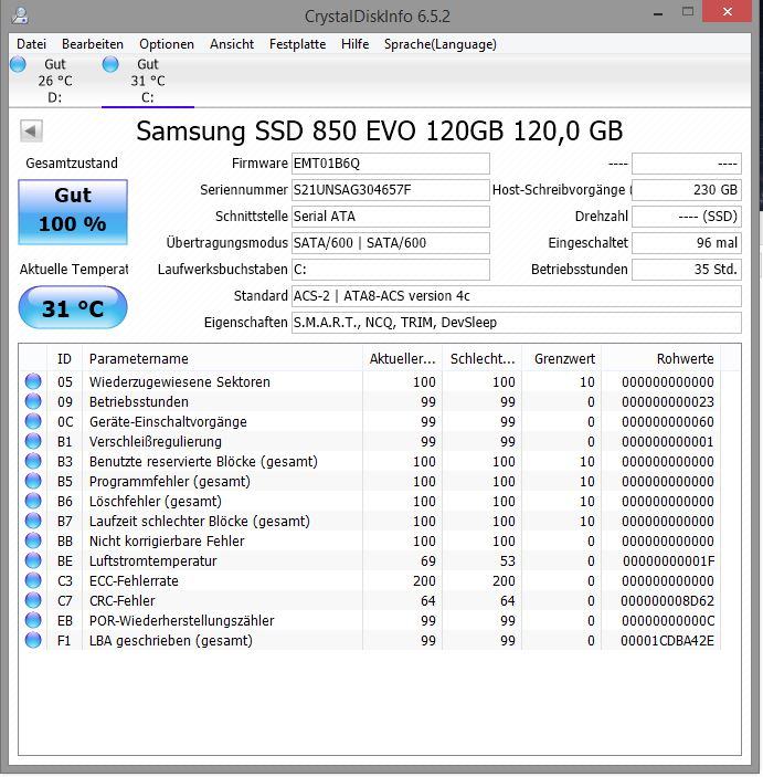

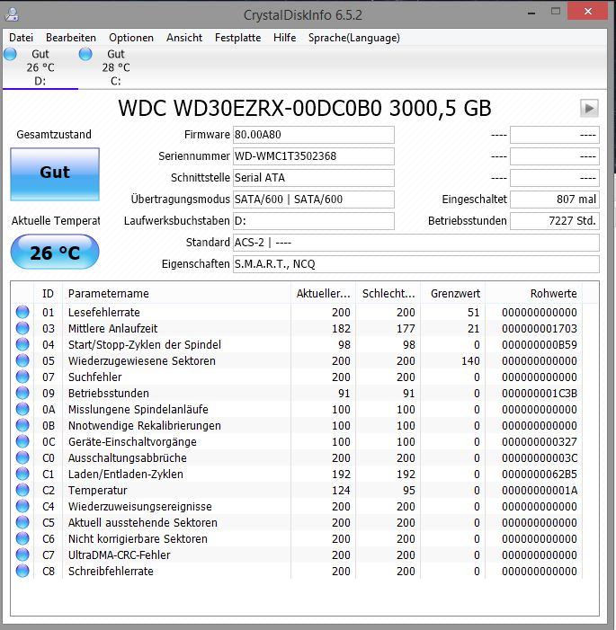

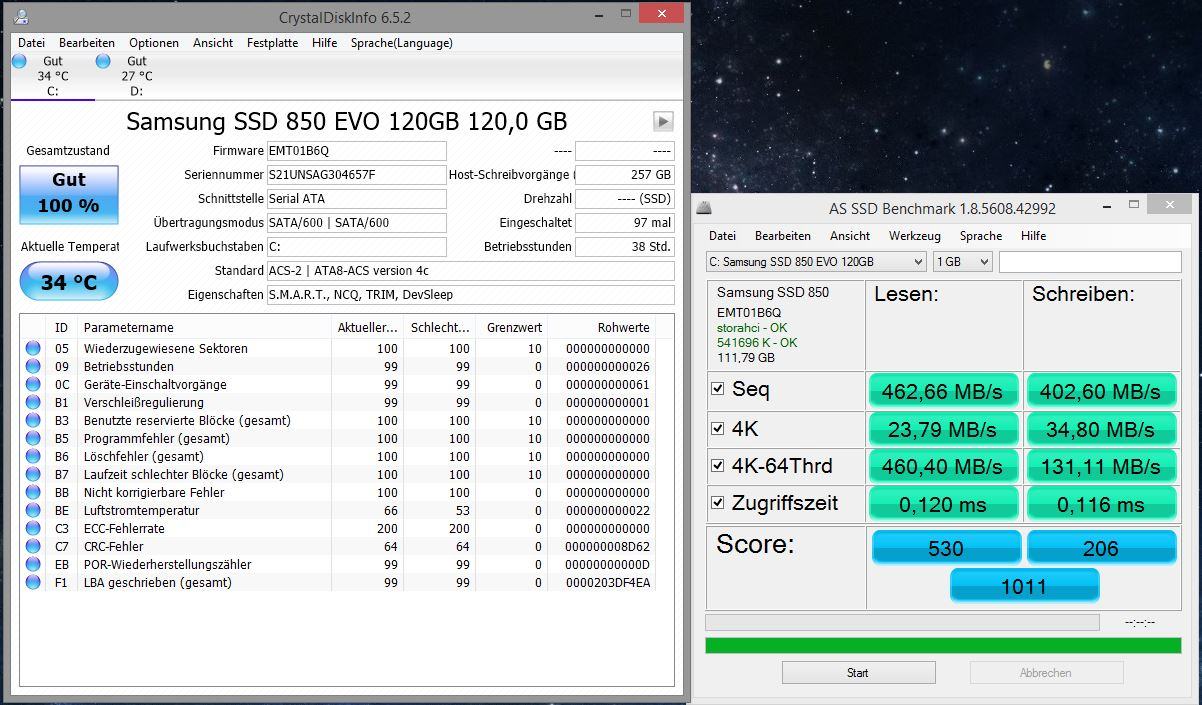

Lass mal den AS-SSD Benchmark laufen und poste den Screenshot mit dem Ergebnis und poste bitte mal die Screenshots von CrystalDiskInfo (die Portable Standard Edition reicht und ist frei von Werbung, einfach auf den Link der Portable klicken, warten bis die zip Datein automatisch downgeloaded wird, die zip speichern und irgendwohin komplett entpacken, dann DiskInfo.exe dort starten) für die SSD und die HDD, ziehe aber bitte das Fenster soweit auf, dass alle Attribute und auch die Rohwerte vollständig sichtbar sind.
Hier mal die CDI Screens, vorher konnte ich ja nichtmal am Desktop speicher zb, oder Downloads der Browser klappten auch nicht, das geht nun schonmal
wdc.JPG Die Green
ssd.JPG Die 850er Evo
Da gibt es bei der 850 Evo eine Menge Ultra-DMA CRC Fehler (C7), also Fehler bei der Kommunikation zwischen dem Controller der SSDs und dem SATA Host Controller. Damit sind haufenweise Wiederholungen der Übertragung nötig und das geht halt auf die Performance. Die Ursache dafür liegen eigentlich immer am SATA Datenkabel, welches lose oder defekt ist. Prüfe also ob das SATA Datenkabel an einem Ende lose sitzt und wenn nicht, tausche es aus. Dann achte darauf ob sich der Rohwert von C7 danach noch ändert, auf 0 wird er nicht mehr gehen, aber wenn er sich nicht mehr ändert, dann sollte das Problem behoben sein.

Das kann insofern davon kommen, dass die Kabel recht empfindlich drauf reagieren, wenn man am Kabel statt am Stecker zieht und dann gerne mal kaputt gehen, was man ihnen so aber halt nicht ansieht. Das zeigt dann aber der Rohwert von Attribut C7 an. Der muss danach unverändert bleiben, dann sollte es keine Probleme mehr geben.
Hab jetzt ein anderes Kabel genommen, momentan ist sie noch auf 64. Ich werde weiter beobachten.
64 ist der Aktuelle Wert, schau auf den Rohwert, also die rechte Spalte bei CDI, der sollte sich mit dem neuen Kabel nicht mehr ändern.
Hatte bisher keine Probleme mehr, läuft nun einwandfrei. Danke an Alle!
