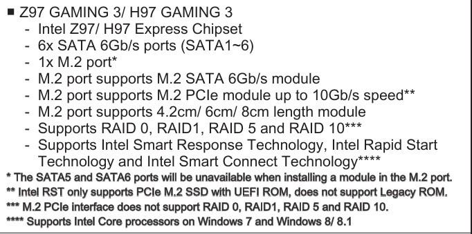

Genau das ist das Problem. Ich glaube auf M.2 bringt diese SSD nicht die volle Leistung oder funktioniert gar nicht wenn SATA Schnittstellen genutzt werden.
Das Benutzerhandbuch sagt:
Der M.2 Slot auf dem Boad hat aber nur PCIe 2.0 x2, damit kommt eine 960 Evo bei weitem nicht auf ihre maximale Leistung, sondern nur bestenfalls auf 800MB/s, je nach Benchmark.
Genau das hatte ich mir gedacht.

Ja und? Du kannst halt nicht Sata Port 5 und 6 mehr nutzen.
Wie @Holt geschrieben hat bringt sie auf M.2 dann aber keine volle Leistung und genau darum geht mir es ja.
