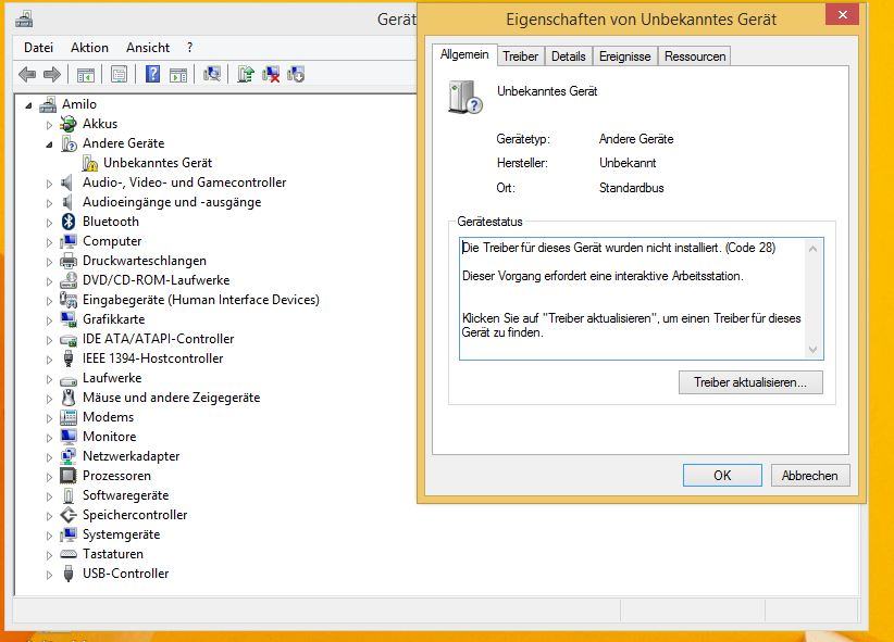

Ich kann einen Treiber nicht installieren
SMC CIR Treiber unter Win 8.1 64bit
Treiber wurde erfolgreich installiert, kann aber nicht gestartet werden, da eine interaktive Arbeitsstationbenötigt wird oder so ähnlich heißt es da...
Weiß da wer rat?

und unter win 7 lief das ja auch, aber mich macht das mit der interaktiven Arbeitsstation irgendwie nervös...
Was auch immer das sein soll...

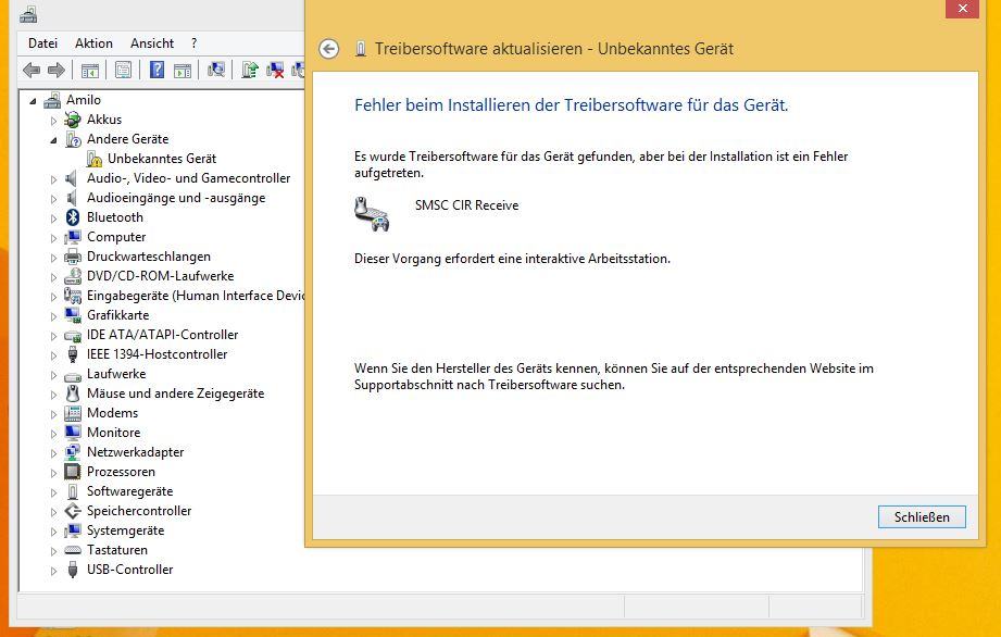

Mit Deinem DL erhalte ich eine cab Datei.
Mit rar entpacken, und die inf per Rechtsklick installieren bringt mir das selbe, wie alles andere auch.
Es erscheint ne Fehlermeldung, das die interaktive AS benötigt wird.

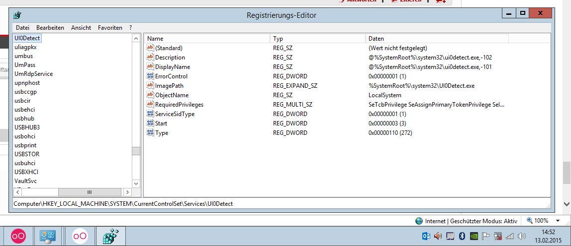

Merkwürdig, die Datei sollte bei einem "blanken" Windows 8.1 vorhanden sein ( C:\Windows\System32\UI0Detect.exe ), gerade extra bei einer pro und einer core Edition geschaut.
Schau mal ob die Datei wirklich nicht existiert und schau was unter HKEY_LOCAL_MACHINE\ SYSTEM\ CurrentControlSet\ Services\ UI0Detec steht (und poste es), schau dort vorallem ob der imagepath %SystemRoot%\system32\UI0Detect.exe entspricht

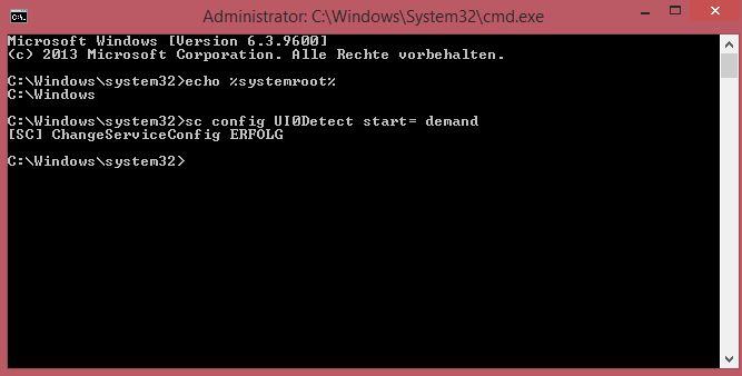

Sollte die Datei da sein, kannst du mal schauen was echo %systemroot% zurückgibt?
Wie sieht deine path variable aus?
Vom eindruck her würde ich auch sagen da ist irgendwas krum...man muss nur noch rausfinden was
Achso und um die vorherige Änderung rückgängig zu machen
"sc config UI0Detect start= demand"

Ja, die Datei liegt da...
zum rest hab ich Screens gemacht.
Warum es auch immer dazu gekommen ist....

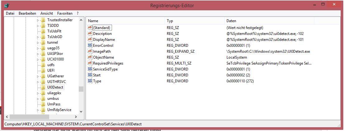

editier mal den eintrag "imagepath" und gib folgenden wert ein "%SystemRoot%\system32\UI0Detect.exe"
Alternativ (musst nur entweder direkt in der reg das ändern oder über sc)
sc config UI0Detect binPath= %SystemRoot%\system32\UI0Detect.exe
Starte danach neu, schau ob du dann den treiber installieren kannst (egal ob den treiber von Fujitsu oder den aus meinem link -> der aus meinem link ist halt für win 8.1 ausgewiesen)
Keine Ahnung woher das kommt, u.U. von einem querschießenden treiber, noch nie gesehn aber erklärt warum er die Datei nicht gefunden hat beim dienststart
Zur Sicherheit, such mal im pfad HKEY_LOCAL_MACHINE\ SYSTEM\CurrentControlSet\Services\ nach "\Systemroot\C:\Windows"
Sollte da mehrere mit "\Systemroot\C:\Windows" drinstehen, das "\systemroot\c:\Windows" durch %SystemRoot% ersetzen

O.K. hab den Pfad geändert.
Nach Neustart keine Änderung bei der Treiberinstallation...
Es war auch der einzige "verbogene" eintrag in der Registry...
Noch irgendeinen Tipp?
weiterhin gleicher fehler?
im imagepath steht jetzt "%SystemRoot%\system32\UI0Detect.exe" (ohne Anführungszeichen)?
was sagt sc start UI0Detect?

Jupp, immernoch selber Fehler...
hm dann scheint der dienst soweit jetzt zu laufen...aber der treiber mag ihn nicht
hast du das gerät mal gelöscht? (sofern der haken setzbar ist "treiber deinstallieren", den auch setzen und dann erneut nach Hardware suchen lassen damit er das gerät erkennt?
Sonst würde mir nur noch in den sinn kommen mittels file/regmon zu schauen wo der nachschaut denn im Moment macht der fehler kein wirklichen sinn
das scheint nicht wirklich zu gehen..
Wenn ich deinstallieren wähle, is es weg, aber wenn ich dann neu suchen lasse, steht das sofort wider dran...
Ich glaube nicht, dass du den Treiber noch aktualisiert bekommst.
Wie ich es dem Netz auch entnommen haben, scheint das die IR des NBs zu sein. Wäre also nicht das Schlimmste.
