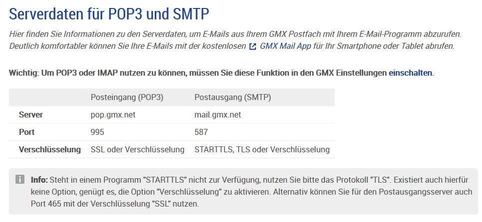

...ports und verschlüsselung sind richtig eingestellt?!
Ja, das ist erledigt. Muss aber auch passen, weil der Versand ohne geht ja :-(
