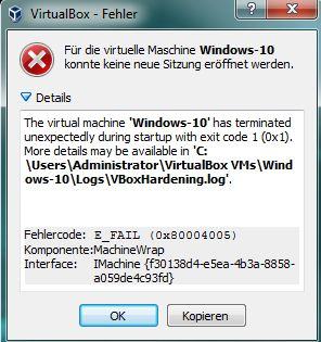

habe heute festgestellt, das meine Virtual Box spinnt!
habe dort seit langer zeit win10 in einer VDI datei und diese ist bis heute aktuell, da immer alle updates gemacht...

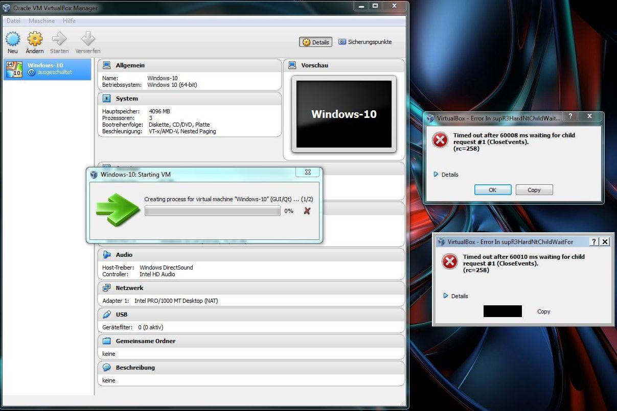

nun stelle ich fest - probleme! - fehlermeldungen von virtual box - und nach einiger wartezeit startet win10 dann aber doch ohne probleme?!
zuerst taucht meldungsfenster rechts oben auf - danach meldung links und zum schluss fenster 3 unter fenster 1 auf...
nach ungefähr 3-4 minuten wartezeit startet aber virtualbox mein win10 völlig normal
was is hier los? (vor dem patchday hatte ich das problem nicht)
bei VBox gibt es auch bis jetzt kein update
frage: hat jemand dasselbe problem und hat eventuell eine lösung parat?
thanx before
chriscrosser
win 7 64bit ultimate
edit:
erweiterte fehlermeldung:
und es werden 2 logfiles erzeugt:
VBoxHardening.log und VBox.log

Ich würde mal auf ein Problem in VirtualBox tippen. Ich habe ähnliches mit mac VMs erlebt. Einmal den mac neugestartet und aus irgend einem Grund will er nicht mehr booten. Sichererungspunkt wiederhergestellt und den Vorgang wiederholt aber dieses mal funktioniert alles. Das spricht eigentlich für einen Bug in VirtualBox.
hatte vor einiger zeit mal probs als VBOX auf version 5.0 gegangen ist - danach hat der sound bei mir total gesponnen - hatte dann extra länger gewartet, bis es die version 5.0.10 gab
es muß bei mir definitiv beim letzten aktualisieren irgendwo ein problem gegeben haben was diesen fehler produziert hat
nach der heutigen neuinstallation ist der fehler ja wieder weg - warum auch immer - der oder die verursacher konnte ich leider nicht ausmachen
(schön wenn man backups hat!)
Schau Dir meinen Link an, da gibts einen Workaround für Avira.
@AW312
habe ich mir natürlich angeschaut und werde ihn auch anwenden wenn von avira oder oracle in der nächsten zeit keine lösung kommt!
der workaround geht mir etwas zu tief ins "eingemachte" - eventuell enstehen dadurch weitere fehler bei anderen programmen deshalb lasse ich momentan noch die finger davon...
trotzdem danke für deinen tipp!

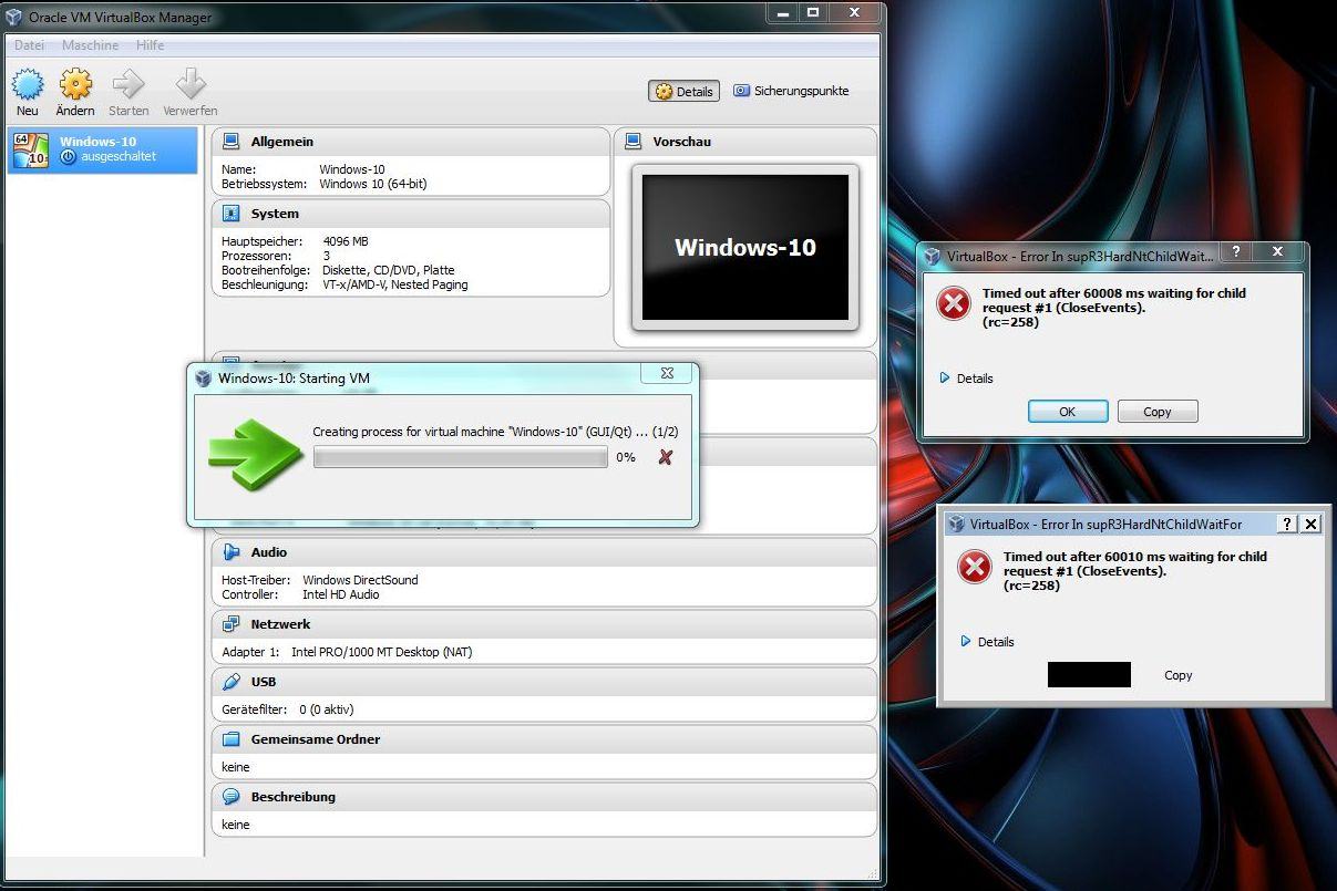

es gibt von Avira im Betacenter eine neue Version, welche den Sachverhalt mit Virtualbox behebt. Sobald der Test abgeschlossen ist, wird der Bugfix an alle Anwender ausgeliefert :)
Ergänzung für den Workaround: Im Virtualbox Forum haben manche Anwender bestätigt, dass es mit Virtualbox 4.3.12 funktioniert oder wenn man 3 Minuten bei der Fehlermeldung wartet ohne etwas einzugeben. Vielleicht ist das ja auch eine Option bis zur Lösung.

seit gestern bzw. heute läuft virtualbox wieder normal an! :bigok:
EDIT: ich meine natürlich die avira version - und nicht die version von virtualbox!
Produktversion ist die 15.0.15.141 / vom 17.02.2016 (AVIRA ANTIVIR FREE)
mann! - 2 monate hat avira für das update der produktversion gebraucht! :stupid:
