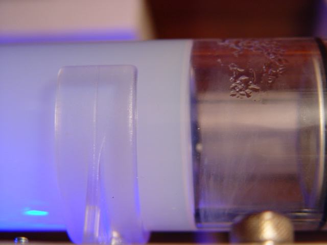

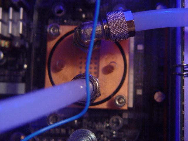

Bilder
Und es ist immer noch milchig? Das sollte aber nicht so sein, bei mir war es nach sehr kurzer Zeit wieder klar und ist es auch bis heute geblieben.
EDIT: Das sieht seltsam aus, mach mal bitte ein Foto von der WW Flasche. Eigentlich sollte das Wasser auch etwas rötlich aussehen, aber bei dir sieht es eher aus als hättest du Milch im Kreislauf.
Jo also 10 Stunden sollte es definitiv nicht dauern!
Da ist was anderes faul, so hat mein WW noch nie ausgesehen. Alle Komponenten mal gereinigt?
Was vllt noch sein könnte, ist dass die Pumpe das WW aufschöumt, aber so extrem und dann auch noch AGB, glaub ich schon fast nicht mehr dran.
Bei mir war's wenn halt auch überall, kompletter Kreislauf "milchig" und wo die "Luft" dann quasi raus war wieder alles ok.
Was ich nur gerade noch gesehen hab: Die Schleier am AB. Da ist irgend ein Dreck im Wasser oder eine Komponente verbaut, die hätte gereinigt werden müssen :(

da können auch Kratzer von der Halterung sein, hatte ich auch!
Ich vermute nach wie vor, dass das WW sich mit irgendeinem Rotz der sich irgendwe abgesetzte hat nicht verträgt! Mal alles auseinanderbauen und reinigen!
