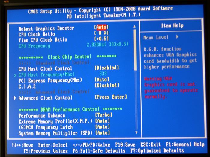

Wenn ich ins Bios meines GA45 UD3 gehe, steht dort ein Warnhinweis, dass die Graka vieleicht nicht korrekt arbeitet. Der ist mir sonst gar nicht aufgefallen.
Hier mal ein Foto davon:
Steht ja auf Auto und ich hab da nichts umgestellt. Muss ich ev. dort und wenn was von Hand einstellen?
Soweit ich weis hat das nichts mit der Funktion deiner Grafikkarte zu tun!
Das soll blos ein warnhinweis sein, das wenn du da was änderst dann die Grafikkarte nichtmehr ordentlich funktionieren kann!

Auf dem Foto zum Board ist die Warnung ja auch drauf. Hätte ich vorher mal geschaut. ;)
Lass es auf Auto, oder stells auf Disabled wenn du das als Fehlerquelle ausschließen willst.
Das ist eine Funktion um die GraKa zu beschleunigen, evtl. indem der PCIe Bus angehoben wird.
Ja mach das auf jedenfall aus, denn das ist sehr schlecht, da du beim cpu ocen ja auch das auf disable stellen muss.... hast du deine cpu schonmal oced?
falls ja dann kanns sein, dass du damit mögl. deine graka oder den slot oder sogar beides geliefert hast!!!

Der Warnhinweis scheint ja nach dem Foto im Sammelthread normal zu sein.

War bislang immer und ist auch jetzt auf Auto. Disable ist nicht vorgesehen. Nur Auto Fast und Turbo.

wenn man das ändert, ändert sich endweder der takt oder der PCIE FSB dafür ist der wahnhinweis ;)
