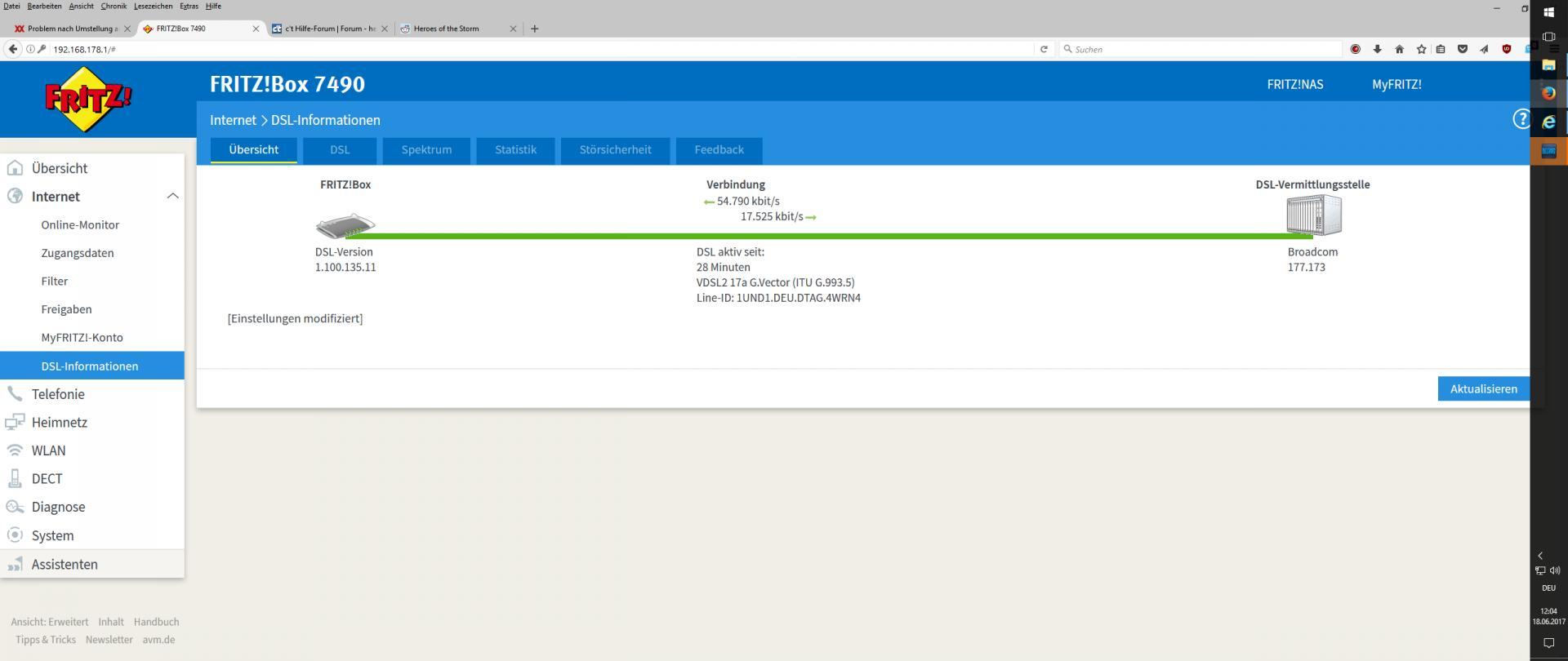

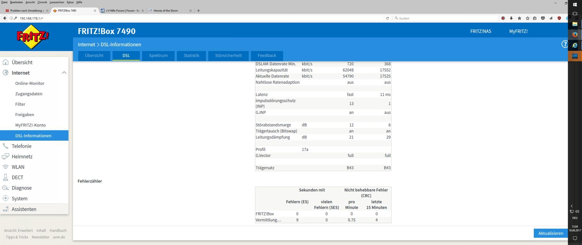

Kannst du’s an anderen TAE im Haus / der Wohnung testen? Außerdem bitte mal Screenshots aus dem Menü der FRITZ!Box posten. Internet → DSL-Informationen → Übersicht, DSL, Spektrum, Statistik.
Im Haus sind keine anderen TAE, nur eine altmodische Telefonbuchse, die meines Wissens nach abgeklemmt/überbrückt/was auch immer ist. Der Techniker, der zur Freischaltung von VDSL hier war, hat die kurz durchgemessen und gut war.
Statistik ist kurz nach einem Neustart nicht aussagekräftig, liefere ich nach.

Die Delle im Spektrum sieht nicht gut aus.
Melde eine Störung. Bleib hartnäckig. Weise den Techniker auf das Spektrum hin. Der kann das auch messen.
Ansonsten selbst aktiv werden:
Wenn möglich, Fritzbox direkt am APL (Übergabepunkt im Keller) anklemmen und Spektrum angucken. Ist die Delle dann weg, liegt es an der Hausverkabelung. Dann heißt es Übeltäter suchen (Stichleitung, etc.)

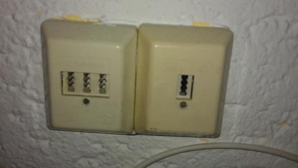

Gibt es mehrere Telefondosen in der Wohnung?
Dank Dir schonmal. Im Haus sind keine anderen TAE, nur eine altmodische Telefonbuchse, seit 30+ Jahren unbenutzt, die meines Wissens nach abgeklemmt/überbrückt/was auch immer ist. Der Techniker, der zur Freischaltung von VDSL hier war, hat die kurz durchgemessen und gut war.
Sieht aus wie die rechte auf diesem Bild:0_big.jpg

...nur eine altmodische Telefonbuchse.....abgeklemmt/überbrückt/was auch immer ist
Da könnte schon der Hund begraben liegen. Links an der Dose hängt dein DSL Kabel?
Da würde ich mal reinschauen, ob da noch ein weiteres Adernpaar einfach parallel hängt. Das hat man früher wohl gerne gemacht. Auch die rechte würde ich aufmachen und reingucken.
Nein, bei meiner Mutter ist die TAE-Buchse in der oberen Etage und die alte Telefonbuchse im Erdgeschoss. Sorry fürs Mißverständnis; einfach das erste Internet-Foto mit einem entsprechenden Bild verlinkt, weil ich nicht weiß, wie so eine Dose heisst.
Update: Provider hat eine Entstörung laufen, bisher sind schon Leitungskapazität (von 65 auf 100 mbit) und Leitungsdämpfung (von 21/29 dB auf 13/15 dB) deutlich besser, die Leitung sei aber noch gestört. Kann ich bestätigen: Abbrüche sind seltener, kommen aber leider immer noch vor.
