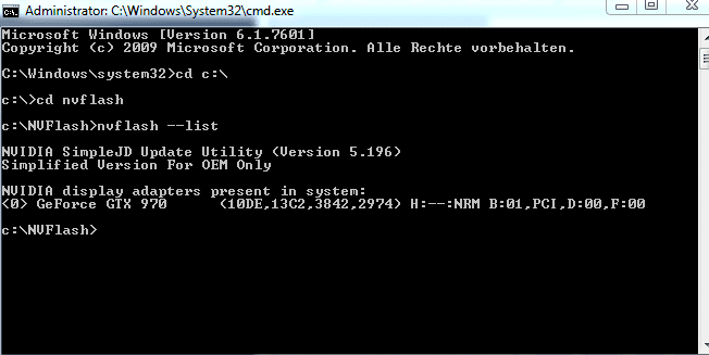

schon mal in msdos geschaut ob die Karte überhaupt noch angezeigt wird? (mit igpu starten ,Karte in einen PCI Slot ,muss keinen Strom über PCIe Stecker kriegen,Slot reicht)
Auch wenn die Karte deaktiviert/Bios gecrast oder sonstiges wäre ,muss Sie da noch angezeigt werden,wenn nicht ist sie im Arsch leider.....
müsste dann so aussehen etwa.....

Hallo Zotaczilla,
Sieht leider so als, als wär die Karte komplett hinüber... zeigt bei mir keine Grafikkarte an, egal welcher PCI-Slot.

Hallo Zotaczilla,
keine guten Nachrichten....:-(
