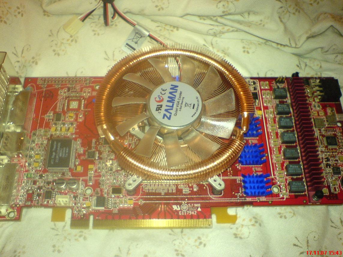

hab da ein großes Problem
hab neulich den Zalman VF900-Cu LED bestellt,
da der standart Lüfter der Ati X1900XTX zu laut war
und schlecht gekühlt hat,beim spielen ca.80-90 grad
hab den neuen Kühler gemäß montiert,
doch stadt verbesserungen der temp.
ist sie gestiegen, auf 110 grad,
da muss doch was nicht stimmen,
aber ich weiß nicht was ????
hab den kühler schon öfters ab und drauf getan und geschaut ob
was flasch montiert war, doch es war alles richtig,
wisst ihr villt. an was des liegen könnte
danke schon mal in voraus
(im 2D Betreib ca. 43 grad)

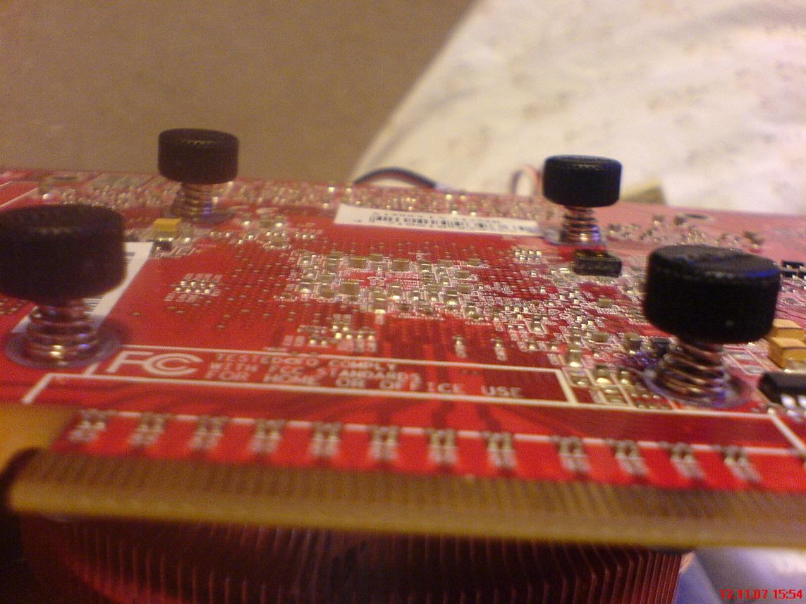

Beim zusammenbau vielleicht irgentwelche unterlegscheiben oder ähliches irgentwo an ne falsche stelle gemacht? wärmeleitpaste schön dünn versrichten? nichts verkanntet? oder schrauben nicht gescheit angezogen? gleicht ja schon mehr nem puzzle das ding^^
Also erst mal danke Felux für deine Hilfe
alles richtig verschraubt, beilagplatten liegen da wo sie seinen soll

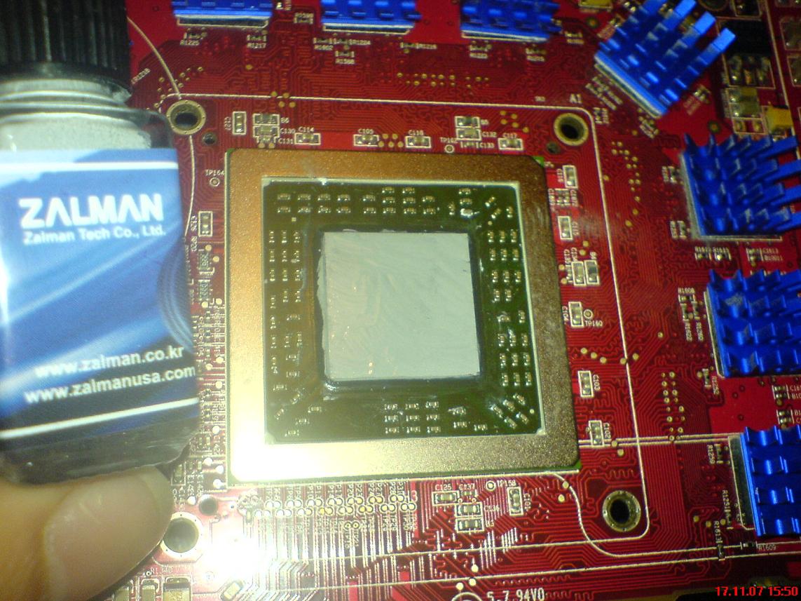

aber des mit der wäreleitpaste, hab zuerst zuviel von dem zeug drauf
dann anmontiert, hat extrem schelchgt gekühlt, dann hab ich den noch mal abgeschraubt, hatte leider dann keine wmp mehr, habs dann bisal mit nem taschentuch dünner aufgetragen, also die alte wmp die ich bei der ersten montage verwendet hat, glaubst du es kann daran liegen, wenn ja müsste ich mir eine neue wmp kaufen, welche kannst du mir den empfehlen ???
wär echt nett wenn du mich da beraten könntest
Nimm als WLP Arctic Silver 5 oder Arctic Ceramique.
Man könnte es natürlich auch mit den Flüssigmetallpads probieren, die sollen aber recht schwer wieder abgehen und sind nicht ganz unproblematisch in der Handhabung.
Hast du mal unter der Karte 1-2 Slotblenden raus gemacht?
Würd dir auch dringend raten die Wärmeleitpaste zu wechseln. Denn WLP mit nem Taschentuch auftragen ist eher Kontraproduktiv. Die fusseln gerne und Fussel sind ganz ganz schlechte Wärmeüberträger. Am besten mit ner sauberen EC-Karte oder ähnlichem verteilen. Genial ist auch die Zalman WLP. Da ist nen sehr praktischer Pinsel dabei.

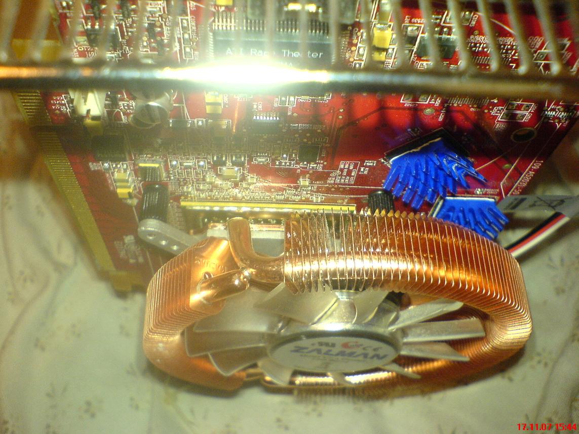

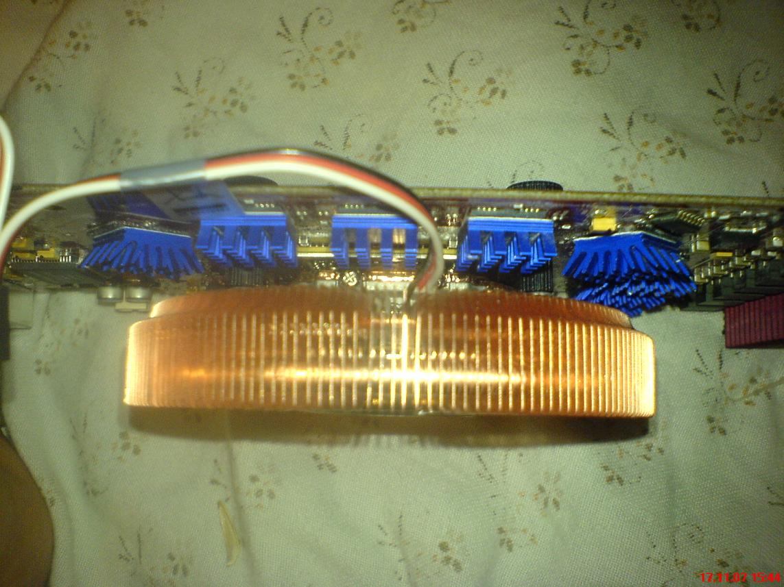

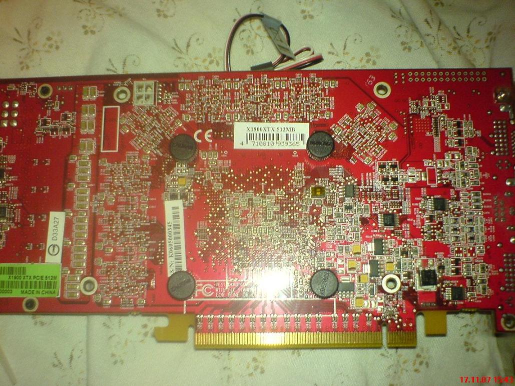

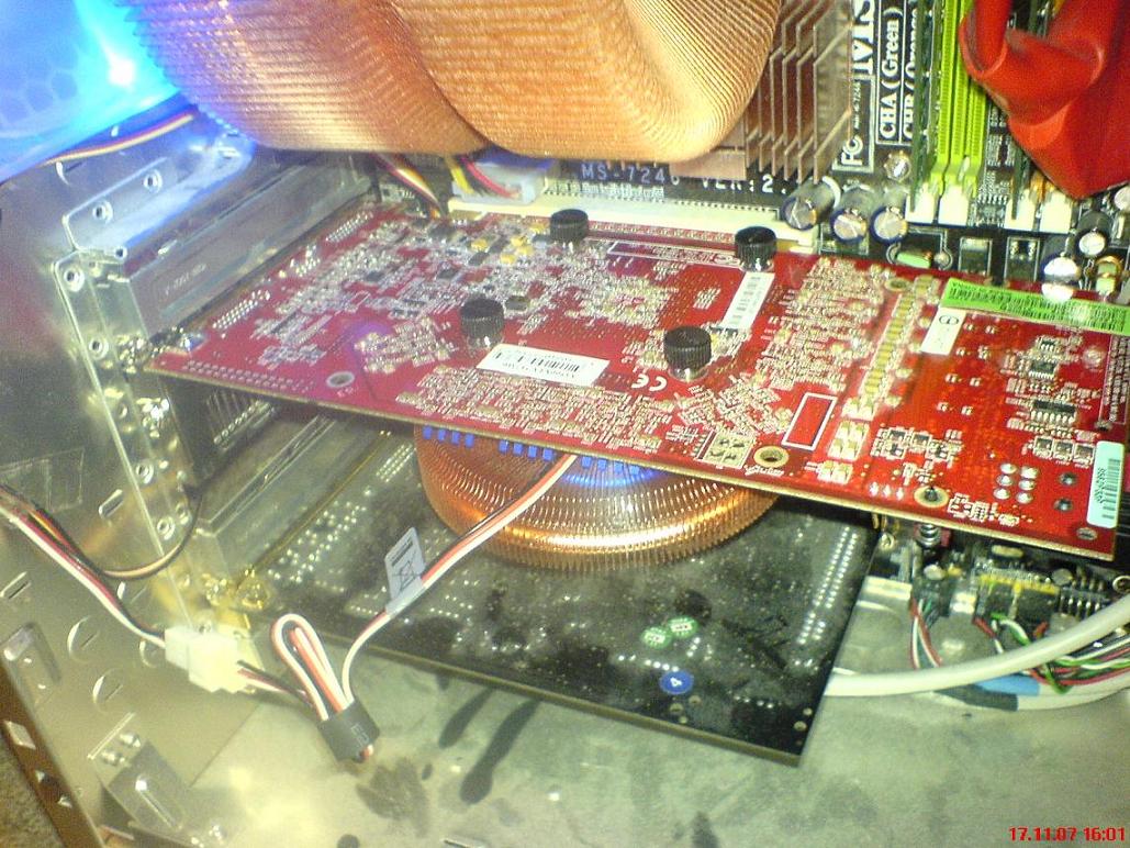

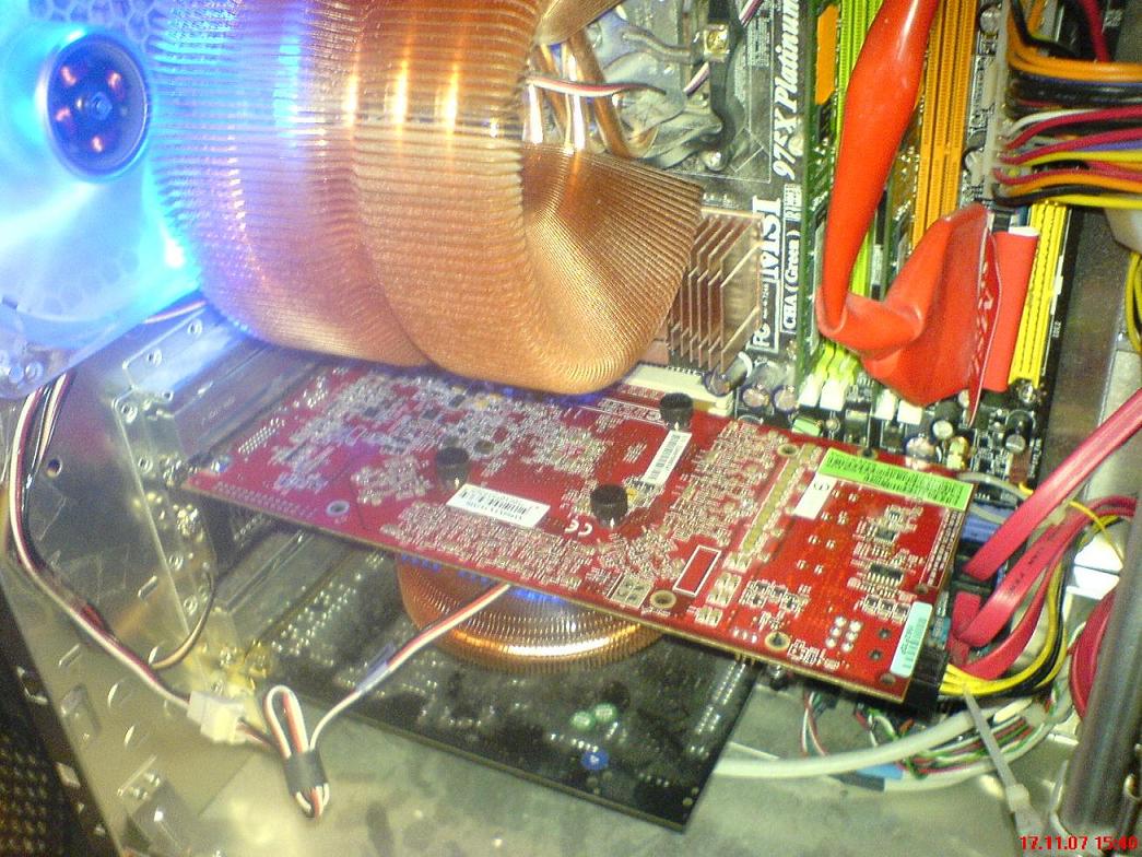

Poste doch mal ein paar Bilder von dem PC/Graka...
Das wir denke ich helfen.

Und wenn du noch nen 120er Lüfter drunterklemmst? Das sollte theoretisch doch verdammt viel helfen. Wenns dann nicht gut runtergeht, dann liegts an der WLP, würde ich sagen
M

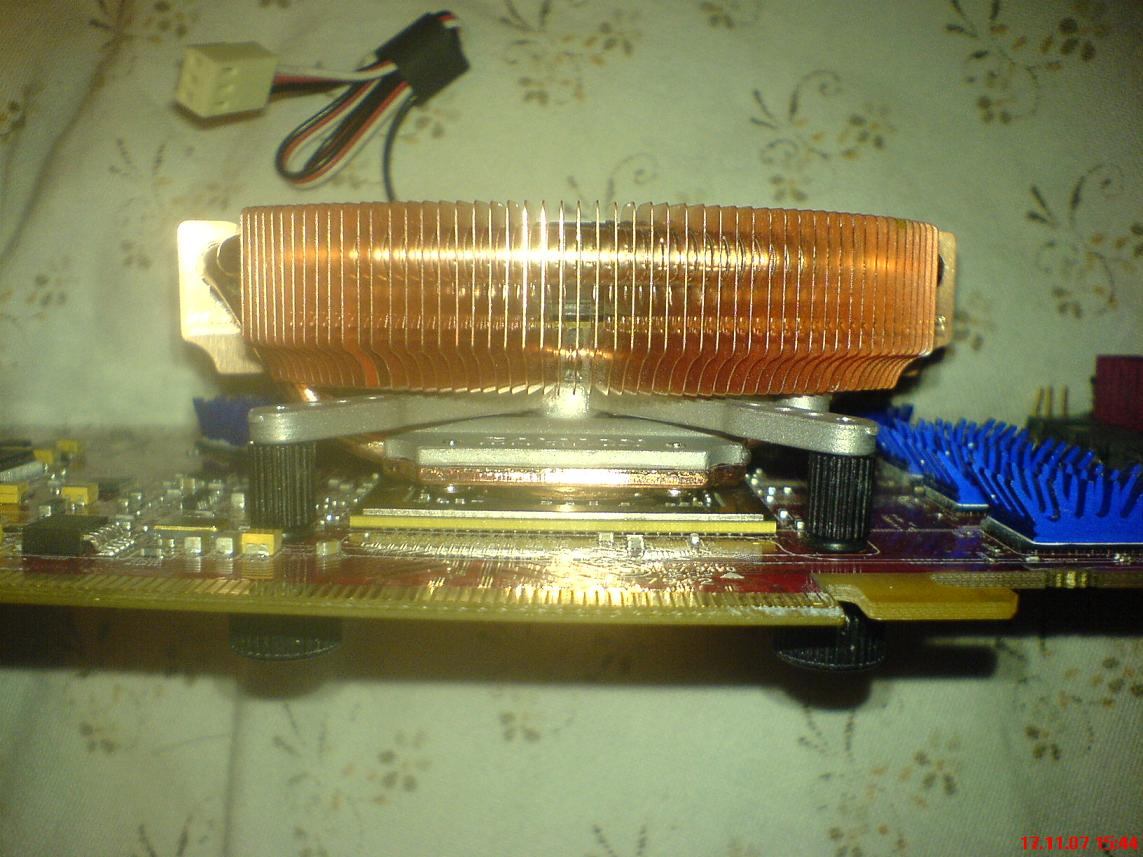

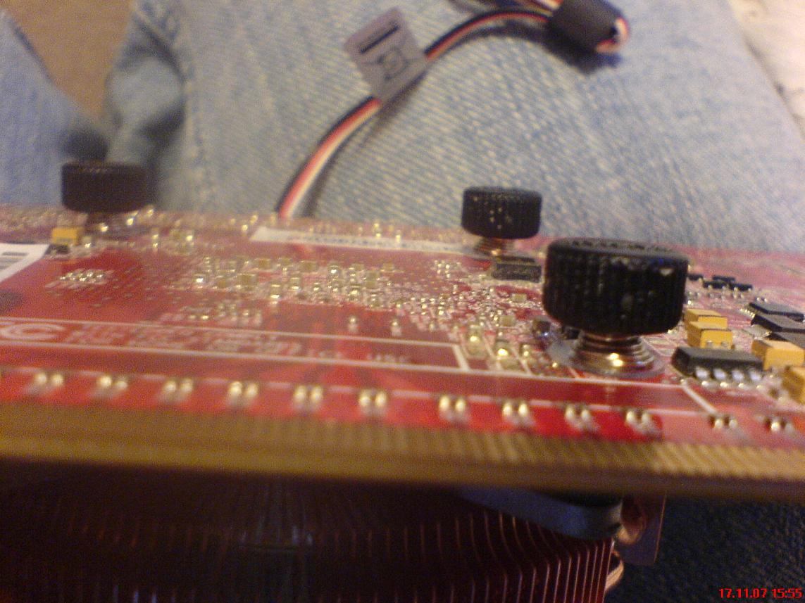

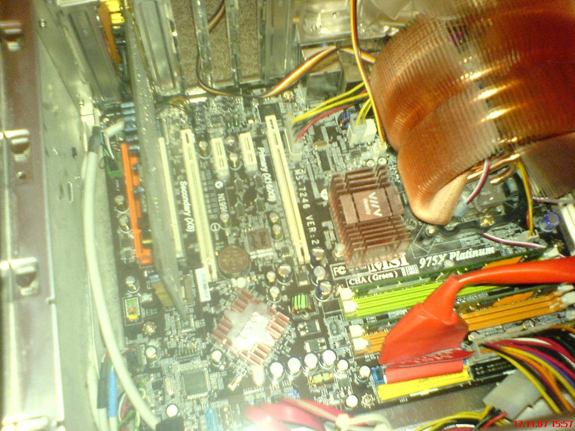

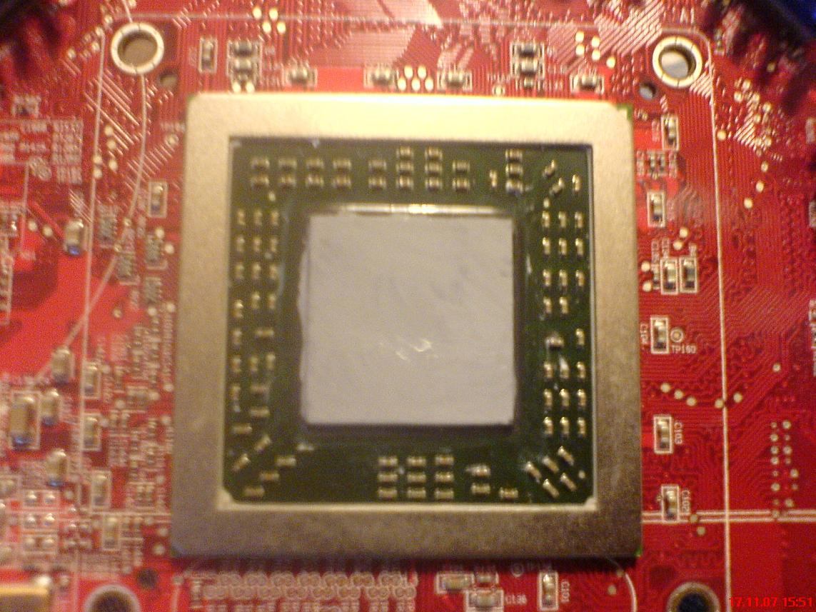

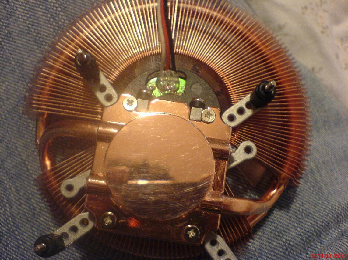

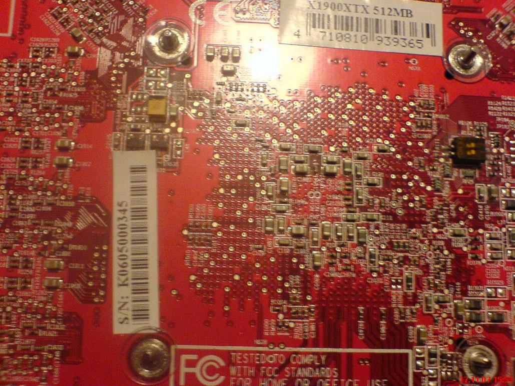

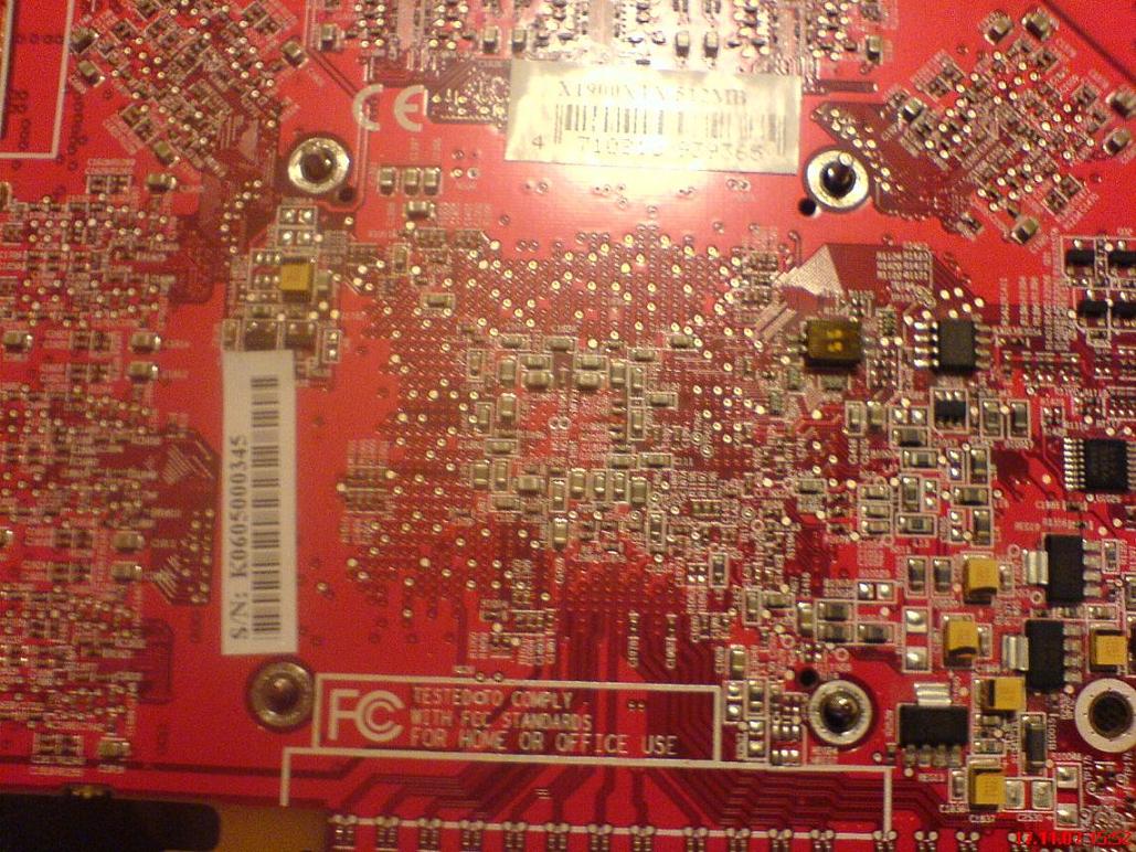

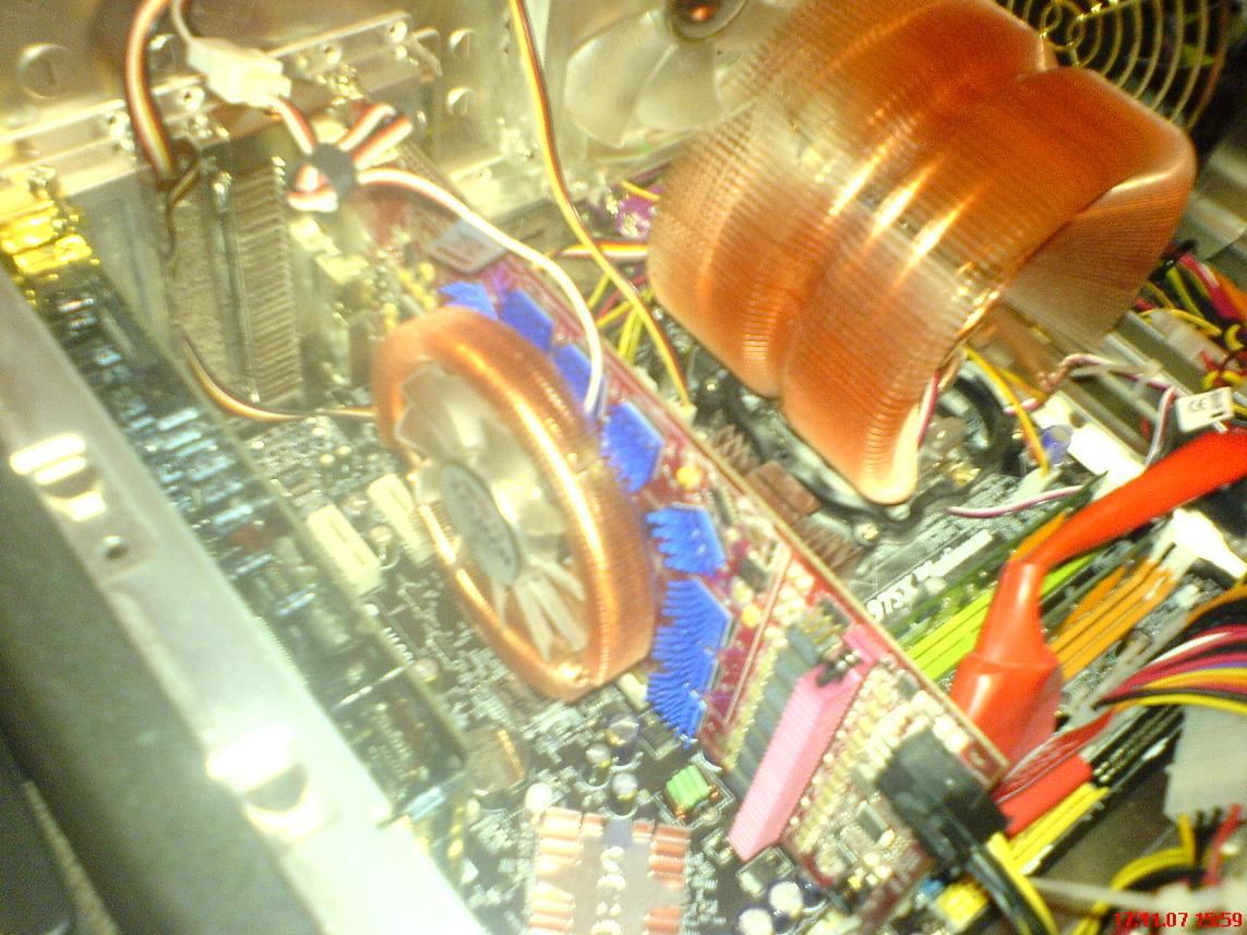

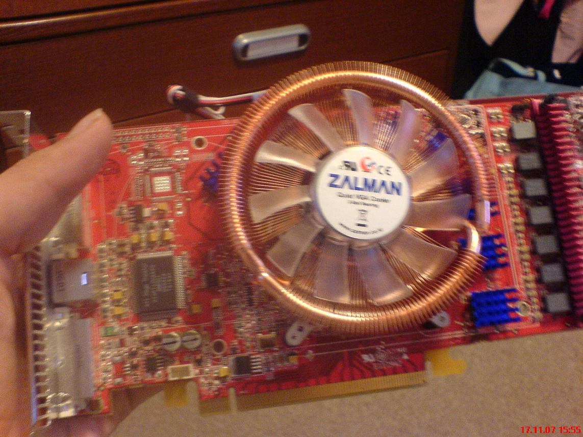

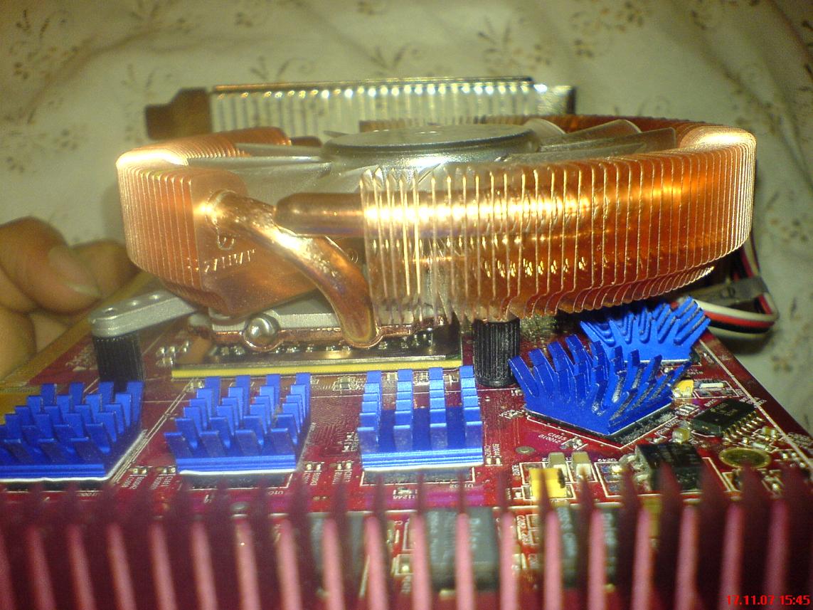

bilder
letzte bilder
Hilft bestimmt nicht grossartig bei deinem eigentlichen problem, aber du könntest schonmal die gehäusetemperatur verringern, wenn du den cpu-kühler so installierst, dass er richtung gehäuselüfter bläst.
