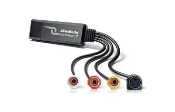

@Alpha11
Also der Grabster av300 Mx ist schonmal deutlich besser als der von dir verlinkte, der kann - soweit ich mich entsinne - bereits MPEG2 encoding in Hardware. (könnte aber auch sein, daß das erst ab dem 350er war).
h264 bringt bei SD Material in VHS Qualität keine nennenswert bessere Qualität oder Vorteile, außer vielleicht, daß die Dateien etwas kleiner sind.
