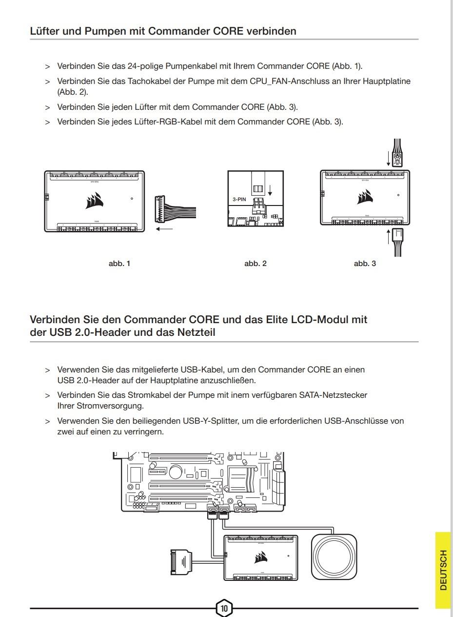

Wie hast du den Radiator eingebaut?
Möglicherweise zieht die Pumpe Luft, wenn der Radiator vorne montiert ist und sich die Schläuche am Radiator oben befinden.
Anleitung: https://www.corsair.com/corsairmedia/sys_master/productcontent/WW_Elite_LCD_Web_QSG_AB.pdf
Im Bios die Uefi defaults laden, das aktuelle Mainboard Bios installieren, die meisten Mainboards haben dafür ein Bios Flash Button,
damit kannst du komplett ohne PC Hardware das Mainboard Bios installieren, nur mit Netzteil und USB Stick im FAT32 Format.
Liste mal bitte deine PC Hardware (Mainboard, CPU, Netzteil, Grafikkarte, PC Gehäuse).
