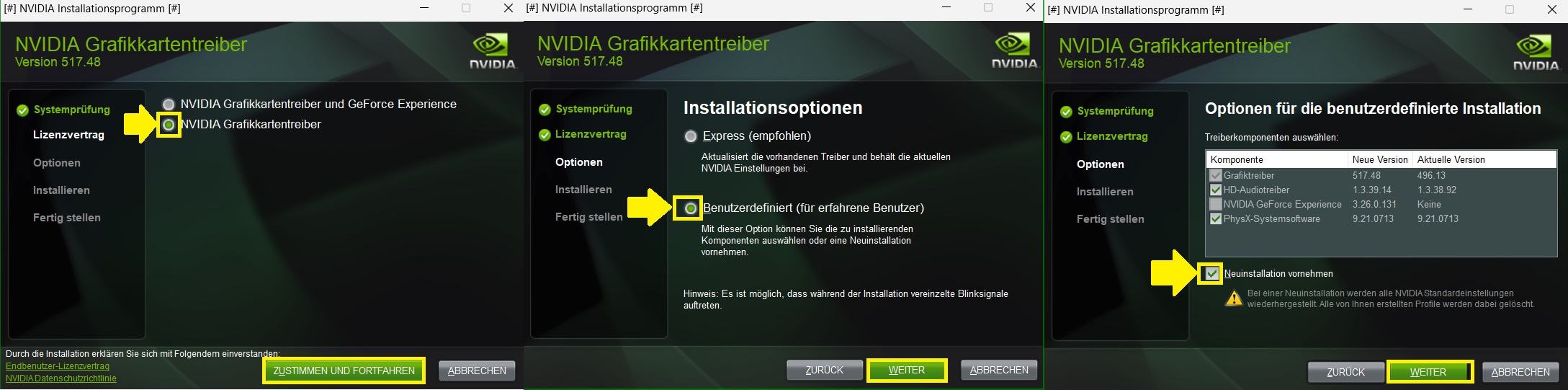

Du meinst Nvidia GeForce Experience?
Mit GeForce Experience gibt es relativ häufig Probleme, ich würde den Nvidia Grafiktreiber immer ohne GeForce Experience installieren, mit Haken bei Neuinstallation vornehmen,
oder vorher DDU im abgesicherten Windows Modus verwenden um den Nvidia Grafiktreiber zu entfernen.
Nvidia Treiber bekommst du hier: https://www.nvidia.de/Download/index.aspx?lang=de
