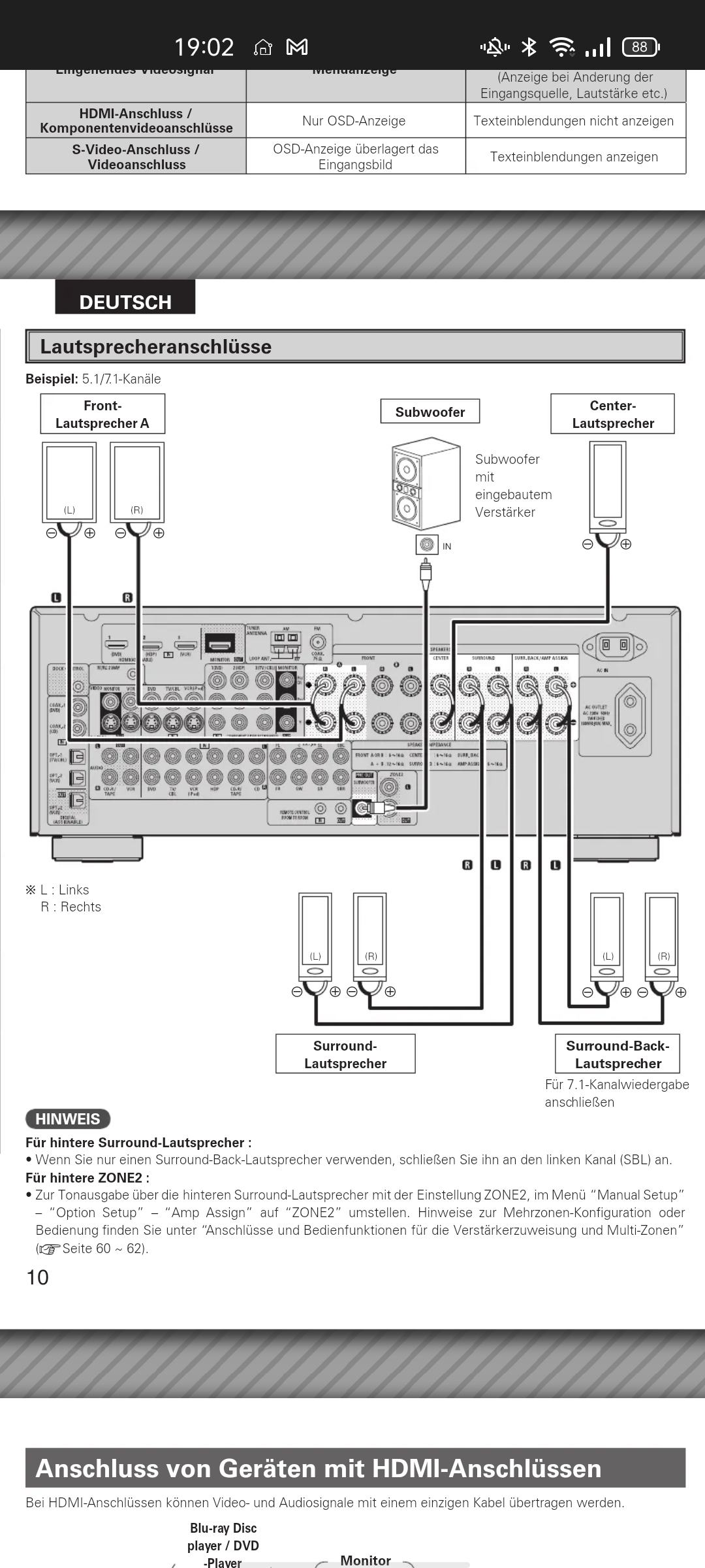

Ich habe eine ältere 5.1 Soundanlage von Teufel (Concept E Magnum) bekommen und will diese an den Receiver anschließen (Denon AVR 1909) anschließend. Soundausgabe über Boxen funktioniert, aber der Subwoofer macht nicht richtig mit.

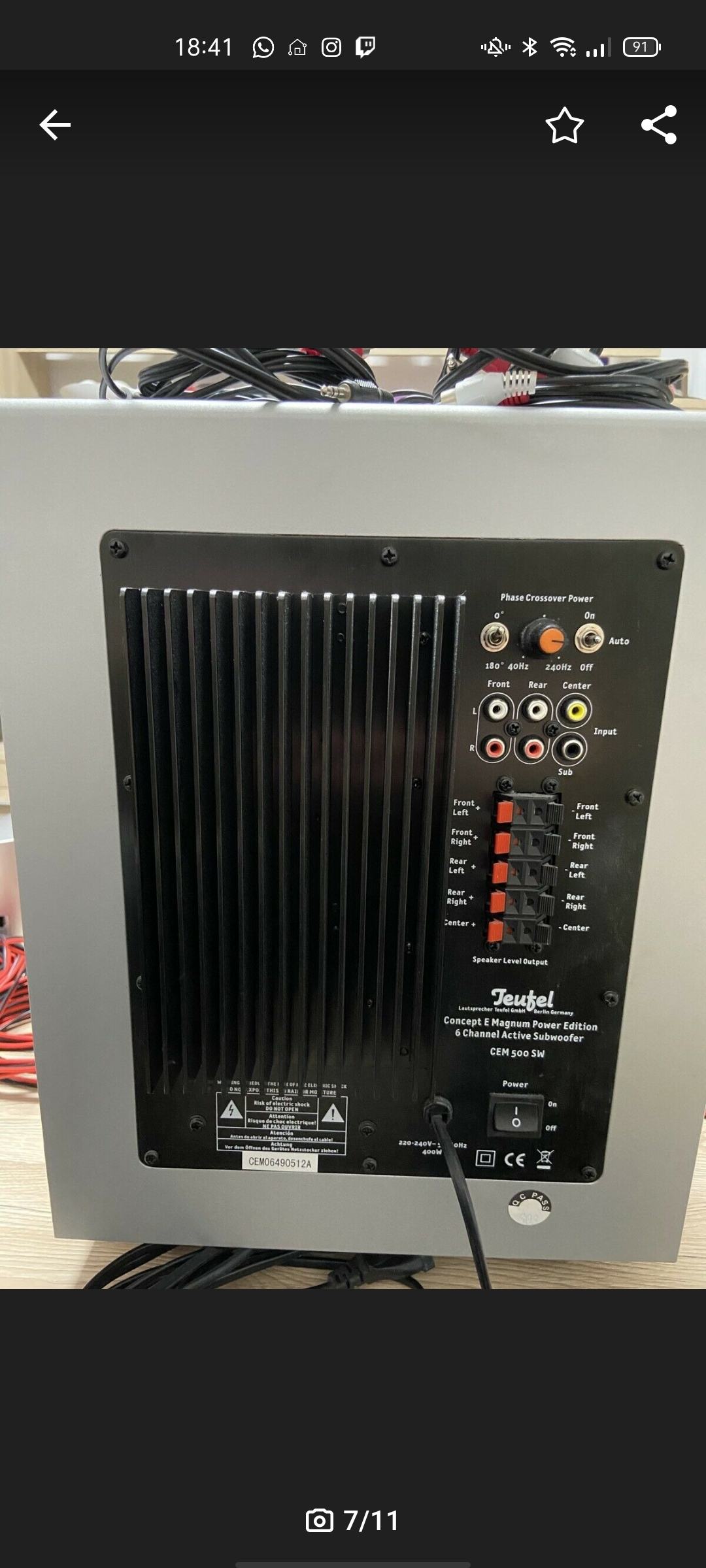

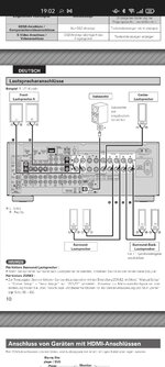

Im Anhang ist ein Bild wie ich es nach Anleitung im Receiver genauso angesteckt habe. Auf dem anderen die Rückseite des Subwoofers. Dort habe ich das eine Ende des 2er Chinch Kabel in alle möglichen Anschlüsse ausprobiert.. funktioniert nicht.
Hab den Subwoofer mal in den TV gesteckt, hat direkt Bass von sich gegeben, nur halt ohne Ton.

Also wie ich es aus der Anleitung des Subwoofers herausgelesen habe, soll der Sub out des AV-Receivers mit dem Front-R des Subwoofers verbunden werden mit einem (einzelnen) Mono-Chinch-Kabel. Also nicht mit einem 2er Chinchkabel. Oder Du versucht erstmal nur ein Kabel des 2er Chinchkabels.
